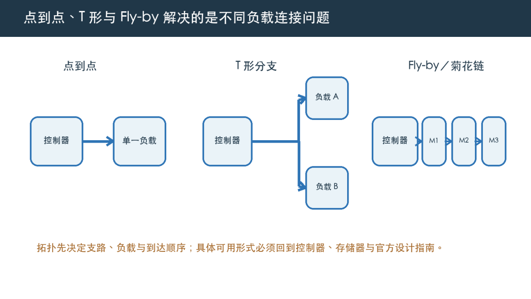

一、拓扑不是画法,而是电气连接策略
点到点、T 形和 Fly-by 的区别,不在于线条看起来是否整齐,而在于驱动器看到多少负载、支路多长、信号按什么顺序到达各颗粒。
传输线
图 1  点到点、T 形与 Fly-by 的连接关系(原理示意,非实测结果)
每一种拓扑都会改变传输线分支、反射、端接位置和时序补偿方式。是否可用,必须以 FPGA 控制器、存储器器件和对应代际的官方设计指南为准。

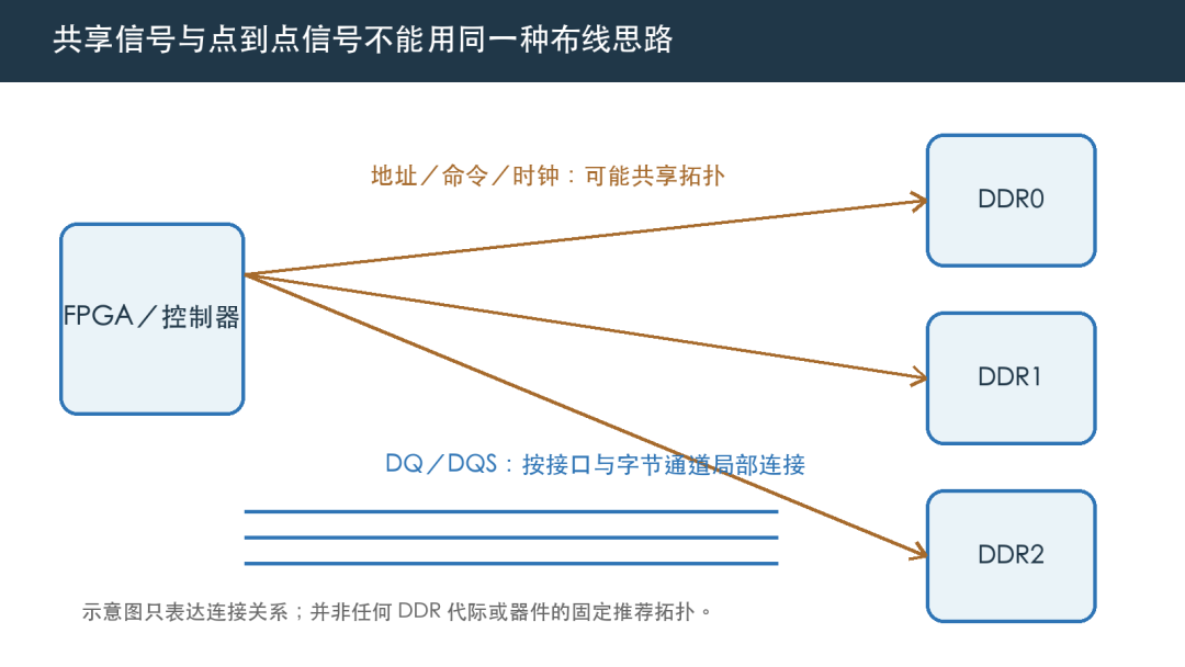

二、为什么数据线和地址线不能照着同一种方式布线
数据 DQ、数据选通 DQS 等信号属于局部数据通道,连接关系和采样参考更集中;地址、命令与部分时钟/控制信号可能需要送到多颗存储器,天然面对共享负载。
传输线
图 2  共享信号与局部数据通道的连接角色不同(原理示意,非实测结果)
因此,数据通道的约束重点与共享地址/命令网络不同。前者关注局部通道内采样与阻抗,后者还要处理多负载、分支或顺序到达。
三、3种常见拓扑分别在解决什么
·点到点:一个驱动器连接一个主要负载,支路少,结构直接,但不适合表达所有多负载共享关系。
·T 形:从分叉点向多个负载分支,强调分支关系与到达对称;分叉 Stub 与负载必须纳入分析。
·Fly-by:信号沿主干依次经过多个负载,减少大分叉,但会形成顺序到达,需要控制器和时序策略配合。
这里没有“永远最好”的拓扑。存储器代际、颗粒组织、控制器支持、端接方案、板层与布局空间都会改变选择。

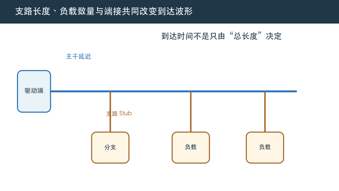

四、为什么“总长度相等”仍可能掩盖问题
两条网络几何总长度相近,不代表分支位置、支路长度、负载数量和端接相同。对多负载网络,信号会在每个不连续处发生传播与反射,最终到达窗口由完整拓扑决定。
传输线
图 3  支路、负载与端接会共同改变到达波形(原理示意,非实测结果)
所以,长度约束必须建立在正确拓扑之上。先选错连接结构,再用蛇形线补成同样长度,只会把几何做得更复杂。
