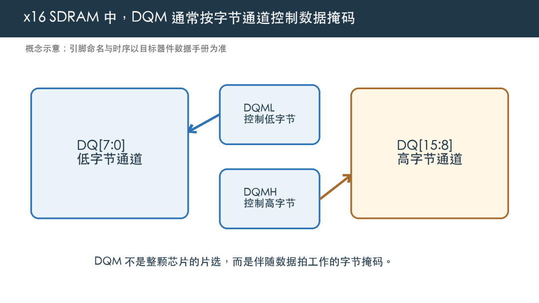

一、先把DQM与DQ字节通道对应起来
以常见 x16 组织为例,低字节 DQ[7:0] 与高字节 DQ[15:8] 通常分别由两路 DQM 控制。原理图、FPGA 引脚和控制器逻辑三处映射必须一致。

图 1  DQM 与 x16 数据总线两个字节通道的对应关系(原理示意,非具体器件引脚图)

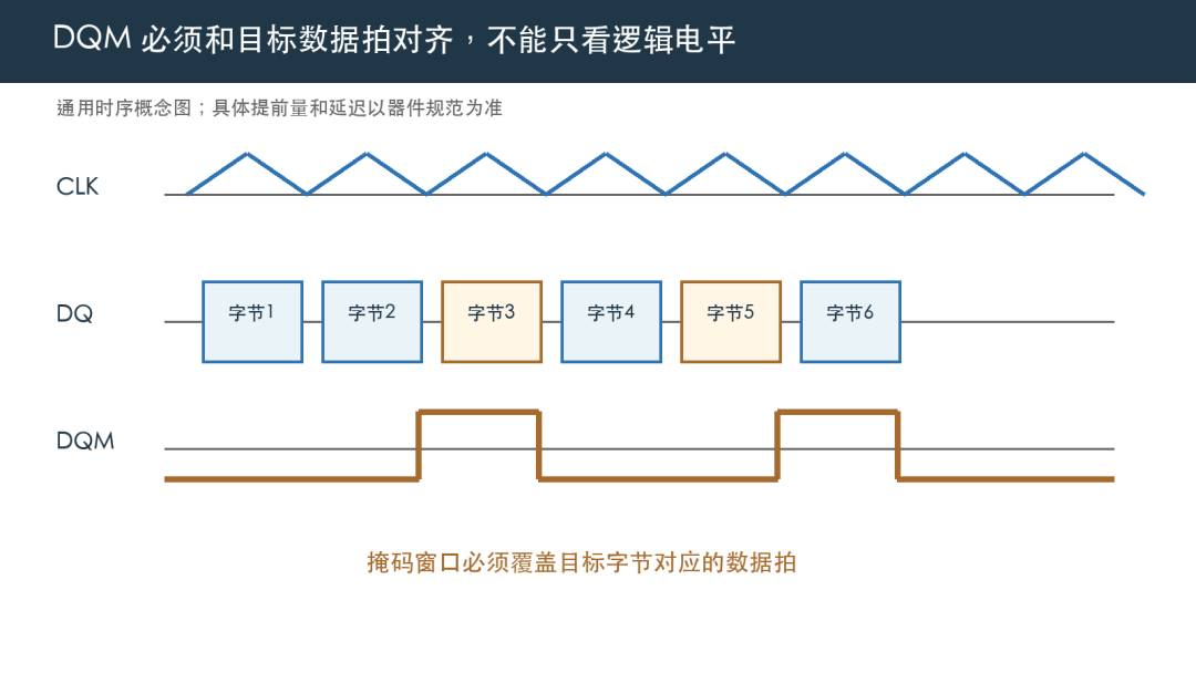

二、DQM拉高,不代表任意时刻都能屏蔽当前数据
SDRAM 所有命令和数据都围绕时钟边沿组织。DQM 对哪个数据拍生效,需要遵守目标器件对读、写操作的时序定义。不同操作方向可能有不同的采样与生效关系,不能用一条组合逻辑同时猜测。
字节
图 2  DQM 掩码窗口必须覆盖目标字节对应的数据拍(通用概念图,具体提前量与延迟以器件规范为准)
因此,波形调试时要同时抓 CLK、命令、地址、DQM 和 DQ。只看写结束后的内存值,很难知道掩码究竟错在映射还是错在数据拍。
