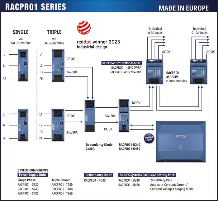

现代电源方案的核心在于系统化设计。RACPRO1 系列不仅包含 AC/DC 电源本体,还配套专为工业高可用性与选择性负载配电设计的冗余模块与电子保护装置。
RECOM
RACPRO1 RD40 冗余模块支持 12V、24V、48V 系统,宽度仅 43mm;采用MOSFET 隔离替代传统二极管,有效降低压降与功耗,提升系统整体效率。针对高可用性需求,该模块可实现简洁的 n+1 冗余架构,无额外热损耗。
同样重要的是 RACPRO1 4SP 电子断路器系列:单通道最大输出 10A,支持 5 秒 150% 功率提升;通道顺序启动,降低浪涌电流;过载时具备优先级断电功能。与传统简单保护方案不同,该系列可主动管理配电:优先切断非关键负载,尽可能保障核心功能持续供电,显著提升自动化与控制应用的运行可靠性。
RACPRO1 4SP 系列的核心优势在真实故障场景中尤为突出:单通道发生短路或严重过载时,其余通道保持稳定,不受压降、纹波或非受控关机影响。总功率超限时,保护机制仍按预设规则稳定运行。智能优先级控制:过载时选择性切断次要通道,关键负载持续供电。
其他实用优势包括:通道顺序启动以保护输入电源、支持便捷级联、容性负载下启动可控。这为机械制造、自动化及 24V 配电系统提供了更稳健、更易管理的保护方案。书本型超薄电子断路器(适配狭小控制柜)将于未来数周内推出。

RACPRO1 系列概览
产品 简要说明
RACPRO1 S 单相 120W–480W,12V/24V/48V(依型号),宽度 28mm 起,宽输入,推入式端子,最高 150% 功率提升,60℃满功率输出
RACPRO1 T 三相 240W–960W,宽度 43mm–80mm,输入输出耐压更高,寿命长,支持并联,60℃满功率输出
RACPRO1 RD40 n+1 架构冗余模块,输入 9–56VDC,2×20A 输入 / 1×40A 输出,MOSFET 隔离低损耗,70℃满功率输出
RACPRO1-4SP 4 通道电子保护模块,支持顺序启动、优先级断电、功率提升,用于 24V 选择性配电
