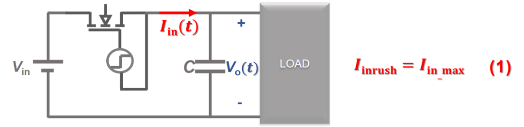

谈及浪涌电流,相信各位攻城狮朋友们都不陌生。浪涌电流指负载接入瞬间,流入电源设备的峰值电流,如在直流母线中接入负载点电源。
在常见的DC/DC电子系统中,负载与输入电源间往往存在开关MOS管与输入电容来控制输入电压的接入时序及其稳定,而当开机时则需要消耗大量电流对输入电容进行充电,即浪涌电流是开机时对输入电容充电所带来的,其幅值可达稳态工作电流的数倍。
MOS管
图1:浪涌电流产生示意图

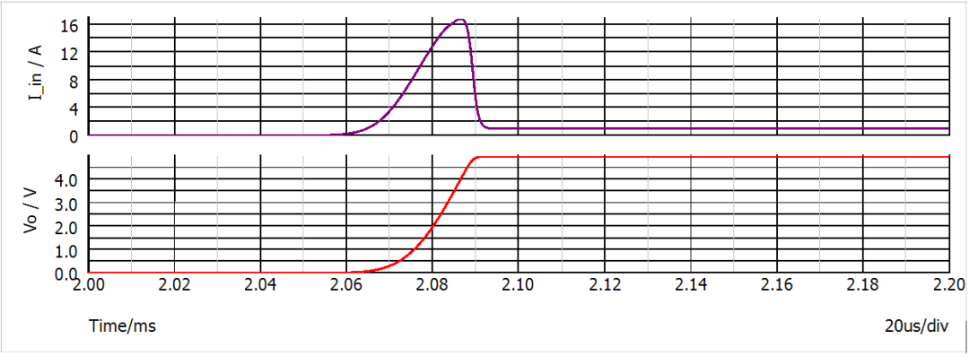

如仿真波形所示,对于5V输入稳态1A负载的系统,启动时可产生超过16A的浪涌电流。过高的浪涌电流可能损坏开关管或熔断保险丝,甚至对负载造成永久性损坏,且频繁的冲击电流也会降低输入电容的使用寿命。
MOS管
图2:浪涌电流仿真波形

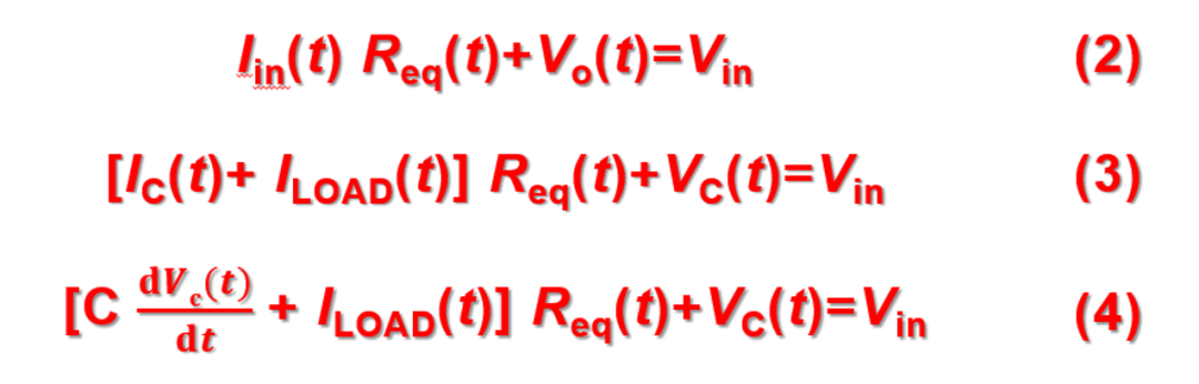

进一步分析浪涌电流的产生过程。在MOS管开通的过程中,由其特性可知,可将主电路等效为Vin经输入等效电阻为电容C充电,其中输入等效电阻包括线路等效电阻与MOS管开通过程的等效电阻。
则可列写回路方程如式(2)所示,考虑负载电流ILOAD则可得式(3),进一步由电容特性可得充电回路方程如式(4)。
MOS管

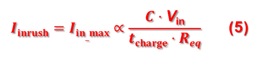

由式(4)可得,浪涌电流Iinrush与输入电容容值和输入电压成正比,与线路等效电阻和电容充电时间成反比,因此可通过降低输入电容,降低输入电压,增加线路等效电阻或电容充电时间来限制浪涌电流。
MOS管

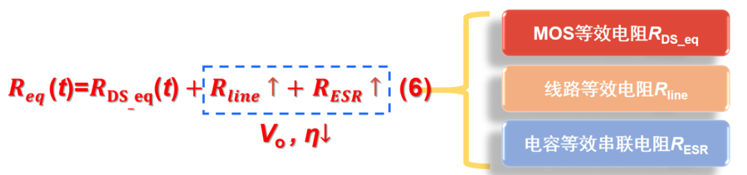

而由电容的充电回路可知,线路电阻主要包含三部分:开关电阻,线路等效电阻与电容ESR,抑制浪涌电流则可从增加开关等效电阻与线路等效电阻入手。
MOS管
尽管串联线路电阻或增加电容ESR可减小浪涌电流的幅值,但增加线路电阻或电容ESR会降低系统效率,不是理想的浪涌电流抑制措施。
综合考虑下,针对浪涌电流,可通过控制MOS管进而控制输入电容的充电时间,限制浪涌电流的幅值。

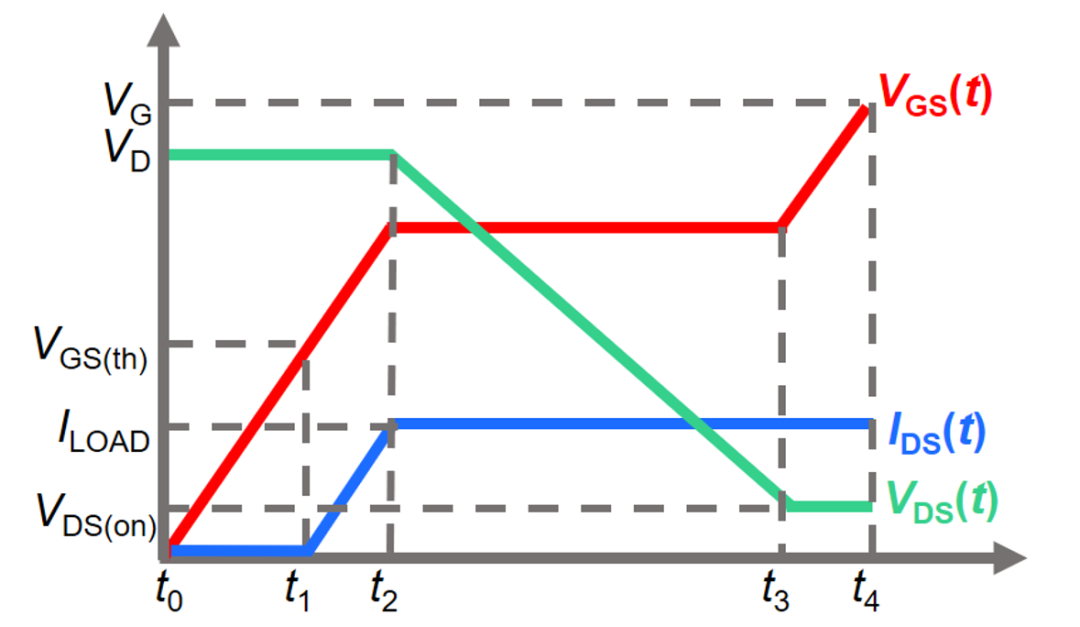

实际应用中,通常利用MOS特性,控制MOS驱动电压Vgs进而控制MOS开通时间,限制输入电容的充电速度进而抑制浪涌电流的幅值。
可将MOS管开通过程分为4个阶段:
MOS管
1. t0-t1阶段Vgs电压小于MOS开启电压Vgs(th),MOS管工作于截止区;
2. t1-t2阶段Vgs超过Vgs(th),MOS管电流Ids开始逐渐建立;
3. t2-t3阶段MOS工作于米勒平台区,Vds电压逐渐下降;
4. t3-t4,MOS完全开通

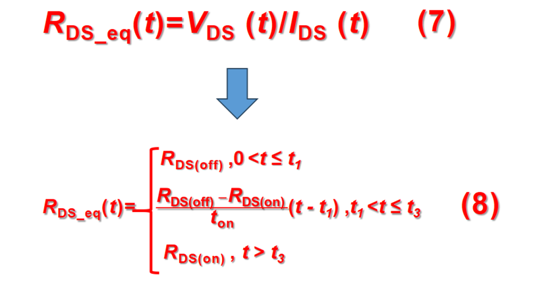

基于式(7)可得MOS开通过程中的等效电阻RDS_eq波形。定义MOS管完全开通的时间t1-t3为ton,可得MOS管开通过程等效电阻近似表达式如式(8)所示,结合式(6)可知,MOS管开通时间ton与电容的充电时间tcharge成正比。

由前述式(5)可知,浪涌电流的幅值与电容充电时间,即MOS管开通时间成反比。故增加MOS管驱动电压VGS的上升时间,使得MOS开启时间ton增加,进而延长输入电容充电时间,可有效降底浪涌电流的幅值。

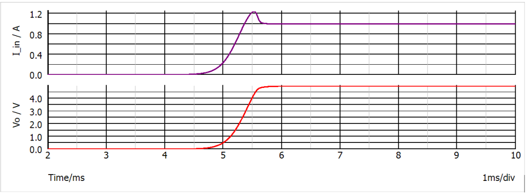

如仿真波形所示,同样对于5V输入1A负载电流系统,增加MOS驱动电压Vgs的上升时间后,其浪涌电流幅值由16A降至1.2A,有效保护了系统中其他元器件。
MOS管
图3:抑制后的浪涌电流仿真波形

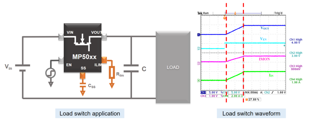

在实际应用中常使用Load Switch IC来代替分立MOS管用于控制电源的接入。Load Switch IC通过控制启机时间限制浪涌电流,进而代替分立MOS开关管。
MPS的Load Switch Family通常可通过SS引脚与ILIM引脚配置软启动时间以及最大电流限制,在一定时间内逐渐导通,限制负载大电容电压的上升速度,进而抑制启动浪涌电流的产生。
MOS管
图4:MPS 产品性能
综上所述,当面对开机或上电时的浪涌电流,可通过软启动措施来抑制浪涌电流的产生,保护设备内的元器件。
