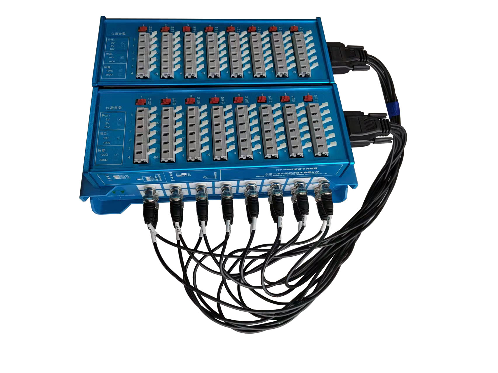

 PCB应力测试仪的接线盒,每通道配6个接线孔(有的产品只有2个接线孔,就只能支持1/4桥2线制,不支持其他接法),YSV8016 应力测试仪支持1/4桥2线制、1/4桥3线制、半桥、全桥,一切都为了得到更准确的应变数据

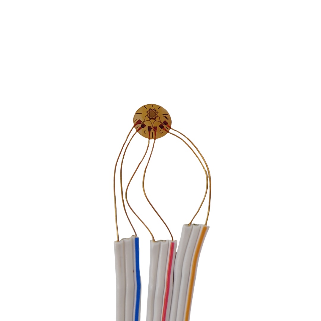

东京测器的三线制耐高温应变片(专门用于PCB的热应力测量,都必须是三线制应变片)

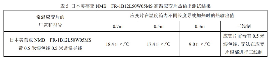

在测试初期,vivo工程师使用了某厂家提供的仅支持“1/4桥2线制”的PCB应力测试仪。然而,当测试环境升温至100℃时,测试软件频频触发报警。经过数据排查,工程师发现应变片因温度升高产生的热漂移高达3000微应变(µε),部门领导看到这个数据都拍桌子发飙了,这样夸张的数据严重偏离正常认知;部门研究后立即决定更换仪器重新测量。
pcb
以日本NMB的某一款应变片为例,2线制测量,随着导线的延长,导线导致的温度漂移急剧增大
失效根因分析:
由于2线制接法无法进行温度补偿,仪器完全无法区分这3000微应变(µε)的数值究竟是“PCB受热膨胀产生的真实机械应力”,还是“应变片自身发热导致的电阻漂移”。因为温度漂移值(3000µε)远远超过了设定的报警阈值(500µε),导致系统判定测试全部失败。这不仅掩盖了PCB真实的受力状态,还让后续的工艺优化工作完全失去了方向。

面对这一困境,测试团队果断更换了一洋测试的YSV8016 16通道PCB应力测试仪,支持1/4桥二线制、1/4桥三线制、半桥、全桥;本次测试采用了“1/4桥三线制”的应变片接法。抵用了东京测器FRAB-1-17-1LJBT-F 三线制耐高温应变片,应力测试仪接入第三根补偿导线,仪器内部电路成功抵消了长导线电阻和100℃高温带来的热漂移干扰。最终,测试数据回归真实水平,精准捕捉到了PCB在热胀冷缩过程中的实际机械应力,最后测试发现出现的最大热形变只有285µε ,在安全范围内,帮助研发团队顺利完成了可靠性验证。
