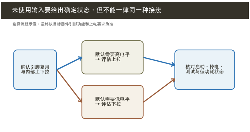

图 2  未使用输入默认状态的上拉、下拉与工作状态选择流程
统一接地看似省事,却可能破坏启动与复用功能
很多 MCU 引脚在复位、启动、下载、模拟和低功耗模式下会切换角色。有些内部已有上拉/下拉,有些禁止直接固定到某个电平。

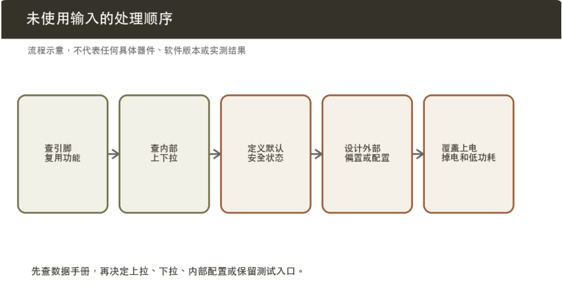

CMOS
图 3  从引脚复用、内部偏置到上电低功耗验证的处理顺序
因此,外部上拉或下拉只能在阅读目标器件数据手册、引脚复用表和启动章节后决定。
逐脚处理,比统一规则更可靠
1. 逐脚确认复位后的默认功能和方向。
2. 检查内部上拉、下拉及其在低功耗状态是否保持。
3. 定义系统上电、复位、运行和掉电时的安全电平。
4. 需要外部偏置时,核对漏电、功耗和测试可达性。
5. 在干扰、插拔、休眠与唤醒条件下验证没有误触发。

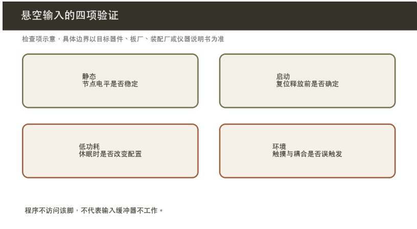

CMOS
图 4  悬空输入的静态、启动、低功耗和环境四项验证
三个看似合理的省事做法
· 软件不读就没影响:输入缓冲器仍会响应引脚电平。
· 内部有拉电阻就不用查:配置可能随复位或低功耗状态改变。
· 所有未用脚接地:复用、启动和模拟脚可能有不同要求。
工程判断:未使用输入脚必须拥有一个跨上电、运行、低功耗和掉电状态都可解释的默认电平。先查引脚角色,再决定内部配置或外部偏置。
