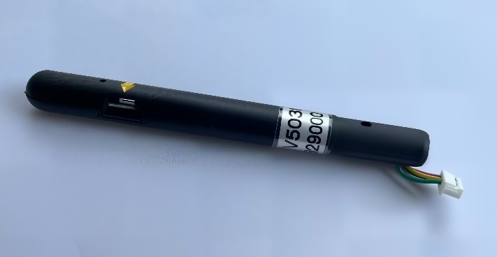

五、探头式封装:专为手持与伸缩杆集成而优化
PAV5030采用探头式封装(Probe Type Package),专为便携式设备集成而优化。OEM客户可以轻松将其集成到手持式风速仪中,甚至通过定制伸缩拉杆实现远距离测量。坚固的探头结构进一步增强了传感器抵抗现场各种机械应力的能力,使其成为替代脆弱热线式风速仪的理想选择。
