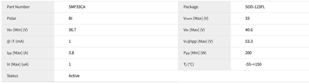

电性参数
二极管

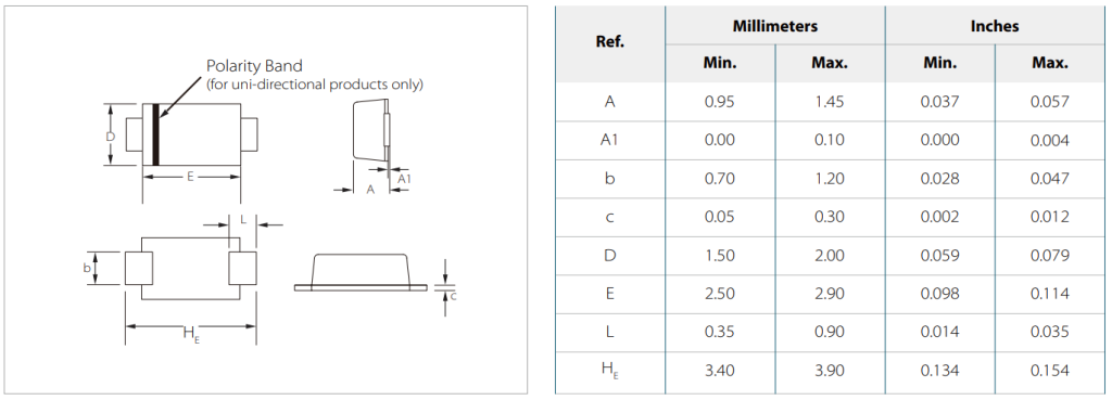

封装尺寸
二极管
