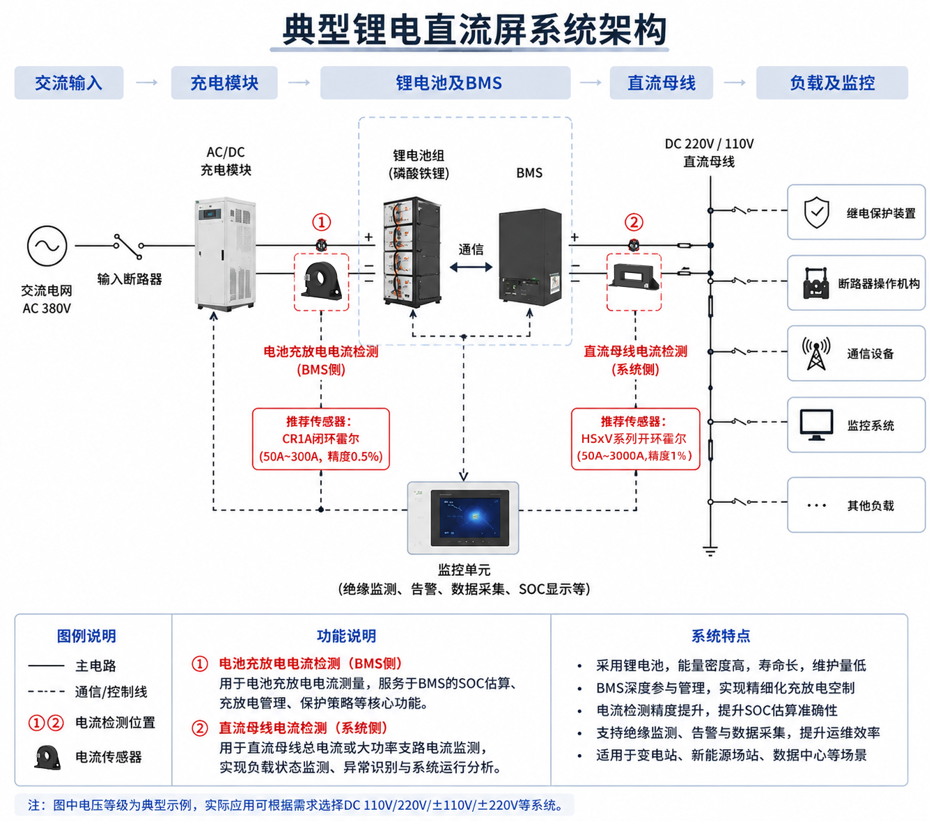

锂电直流屏的电流检测链路需要重新设计
典型锂电直流屏系统架构如下:
霍尔电流传感器
其中,电流检测通常分为两个关键位置:
1. 电池侧:服务于BMS状态管理
电池侧电流检测直接影响:
  • SOC估算;
  • 充放电状态判断;
  • 电池保护策略。

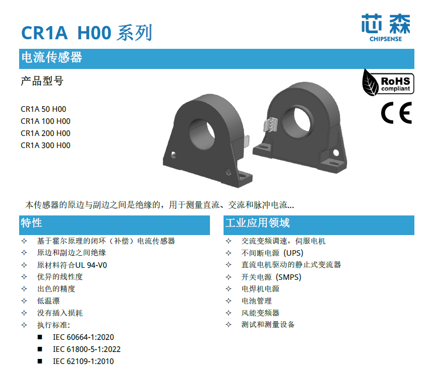

对于高可靠锂电直流屏,电流传感器不仅需要满足量程要求,还需要关注:
  • 长期零点稳定性;
  • 温度变化下的精度保持;
  • 动态响应能力。
相比传统开环霍尔方案,闭环霍尔电流传感器通过磁补偿结构提高了测量线性度和稳定性,更适合对长期累计误差敏感的应用。
例如芯森电子 CR1A闭环霍尔电流传感器,覆盖50A~300A量程,精度可达到0.5%,可用于锂电直流屏电池充放电主回路电流检测。
在BMS需要持续进行SOC估算的应用中,较低的测量误差能够帮助降低长期积分偏差。

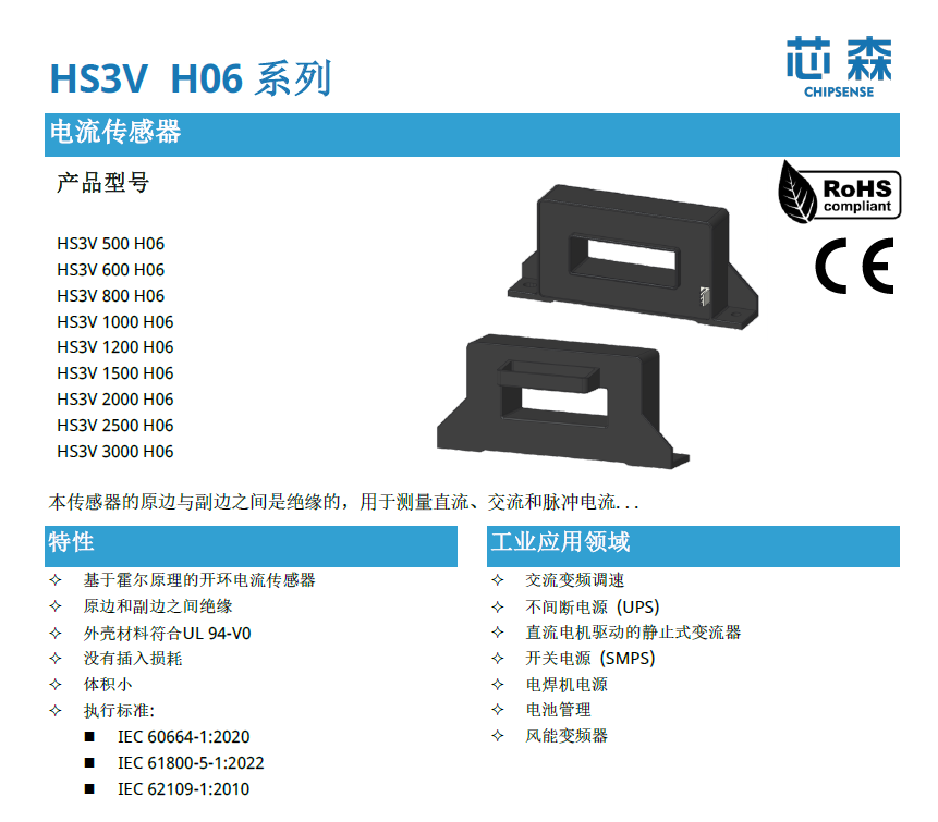

2. 直流母线侧:关注系统运行状态
除了电池侧检测,直流母线同样需要电流监测。
母线侧主要关注:
  • 输出负载变化;
  • 异常电流识别;
  • 系统运行状态分析。
这里的检测目标与电池侧不同:
电池侧关注:
电池状态是否准确
母线侧关注:
整个直流系统运行是否正常
母线侧通常更关注量程覆盖、隔离能力以及动态响应,可根据系统精度要求选择开环或闭环方案。
