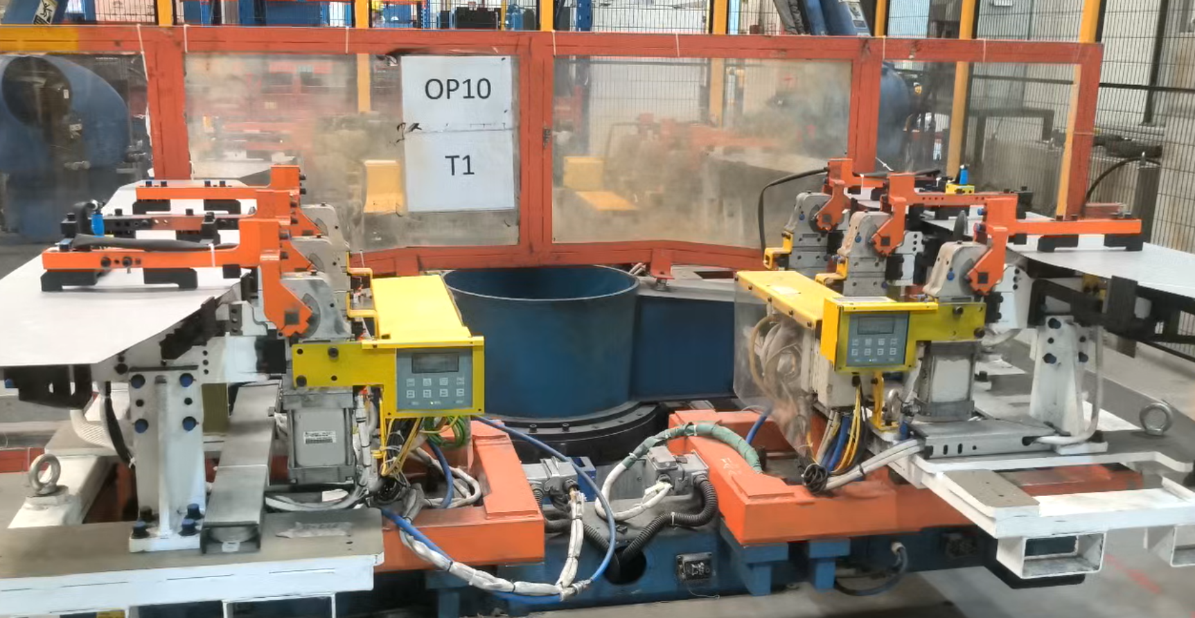

2.2 科学安装布局
基于产线左右双工位对称作业的原有布局,项目采用一对一适配安装方案,两个工位分别独立部署一套MDSC-1000B双料检测系统,实现分规格精准检测:

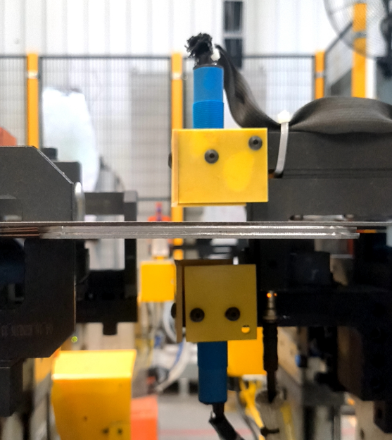

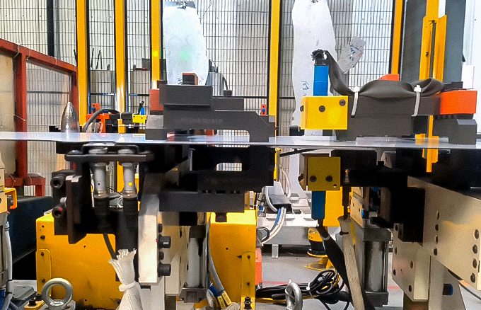

各工位采用上下对射式安装结构,传感器下端探头固定于工作台底部,上端探头集成安装在设备可移动夹具上。人工完成板料放置定位后,夹具自动移动至标准检测工位,使待检板料精准处于上下对射探头的检测中心区域,为高精度检测提供稳定工况条件。

设备部署完成后,产线形成“上料-检测-判定-作业/拦截”的标准化闭环作业流程,全程适配原有生产节拍,无需大幅改动原有生产工艺,具体流程如下:
1.人工精准上料:操作人员将不同规格的车身补丁板,分别放置于左右工位指定定位区域,完成物料规整摆放。
2.自动触发检测:确认板料摆放到位、无偏移后,操作人员启动检测程序,MDSC-1000B传感器快速完成电磁场扫描,自动判定物料单双张状态。
3.智能信号反馈:设备根据检测结果输出对应信号,形成智能防错机制。检测为单张板料时,系统输出合规信号,解锁工位权限,允许物料进入下一工序;检测为双张叠料时,系统立即触发蜂鸣报警,锁定工位流程,拦截异常物料,杜绝不良物料流入焊接环节。
4.合规物料焊接:经检测合格的单张补丁板,通过旋转工作台自动转运至焊装工位,由焊接机器人完成标准化焊接作业。异常物料则由操作人员人工移除、重新上料检测,直至检测合格。
