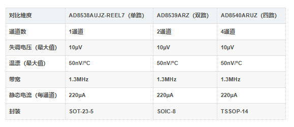

4.1 AD8538系列内部对比
AD8538系列提供单通道(AD8538)、双通道(AD8539)和四通道(AD8540)版本,以及多种封装选项:
运算放大器AD8538AUJZ-REEL7系列对比
