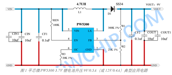

一、PW5300——3.7V升压9V/0.5A、SOT23-6经典方案

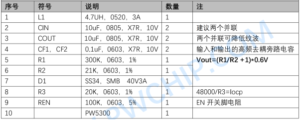

PW5300是电流模式PWM升压转换器,内置0.2Ω、2.5A、16V耐压功率MOSFET,开关频率固定1MHz,反馈基准电压0.6V±2%,具备内部软启动、过温保护、输出过压保护、可调过流保护(0.5A~2.5A可通过OCP脚外接电阻设定)等完善保护。
PW5300的输出电压最高可达12V可调(通过FB脚外接R1/R2分压电阻设定)。规格书上典型应用给出的3.7V升压场景:输入3V~4.2V、输出5V/1A;输入3V~4.2V、输出9V/0.5A。适合小电流、低成本的9V/12V升压需求。

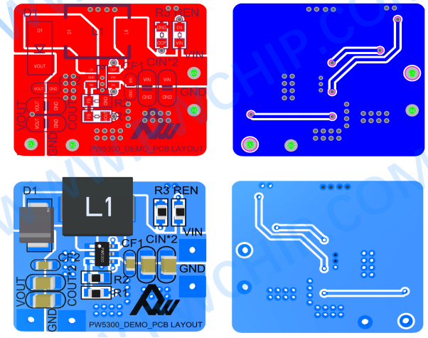

PW5300优势:SOT23-6超小封装,PCB面积小;外围仅需1颗电感、1颗肖特基二极管、输入/输出电容各1颗、反馈电阻2颗,BOM极简;关断电流仅0.1μA,适合电池供电产品长待机场景。适用场景:万用表9V供电、无线麦克风9V供电、烟雾报警器、便携小型仪器9V/12V后备、TWS充电仓、小型LED补光灯(12V/0.3A)等。

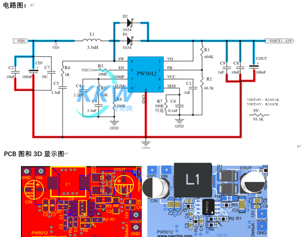

三、PW5012——3.7V/5V升压12V/1.5A大功率旗舰方案
如果您的应用需要12V输出且电流达到1A~1.5A水平,PW5300/PW5300A的功率能力会略显吃力,此时应选择PW5012——平芯微为9V/12V中大电流升压专门设计的高集成度DC-DC升压IC。
PW5012核心亮点:
(1)集成22mΩ低内阻功率开关管(比PW5300的0.2Ω降低约10倍),2A负载下MOS损耗仅0.088W,散热压力极小;
(2)超宽输入电压范围2.7V~12V:3.7V单节锂电、7.4V两串锂电、5V USB、12V适配器均可作为输入源;
(3)输出电压3V~13V可调,通过FB脚外接R1/R2电阻自由设定为5V、9V、12V等任意值;
(4)大电流能力:输入3.7V→输出12V/1A效率88%;输入7.2V→输出12V/1.5A效率高达93%;
(5)内置18V输出过压保护、逐周期14A峰值电流限制、可编程软启动、过温关断、PWM/PFM双模式自动切换;
(6)SOP8-EP底部带焊盘封装,散热面积大,长期大电流工作稳定可靠。

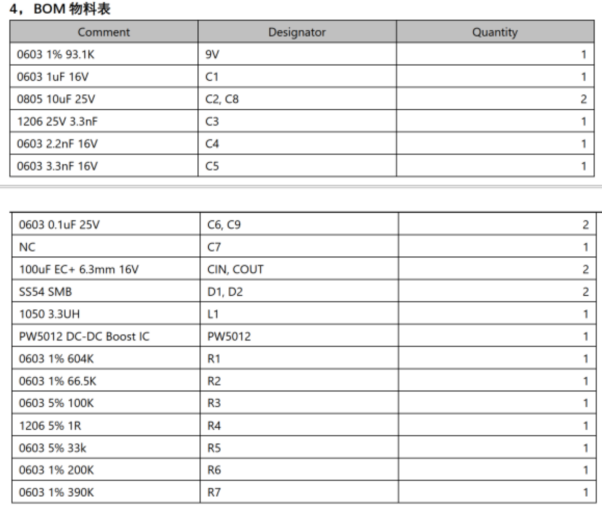

PW5012的反馈公式:VOUT = (R1/R2 + 1) × 1.204V。SEM脚接CSS软启动电容(0.1μF典型);ILIM脚接RILIM电阻设定逐周期过流限值;COMP脚接RC/CC/CP补偿网络(典型56kΩ/3.3nF/47pF)。VIN≤5V输入时CIN推荐22μF+22μF;VIN>8V输入时CIN推荐10μF陶瓷+100μF电解;VOUT=12V时COUT推荐22μF陶瓷+220μF电解。
适用场景:便携投影仪12V主电源、便携医疗雾化器、便携仪器仪表、行车记录仪后备、便携补光灯、便携氧气泵、便携水泵/气泵、9V替代方案(充电器代替9V叠层电池)、便携KTV音箱12V供电等中大功率9V/12V场景。

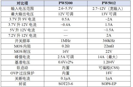

四、PW5300 / PW5300A / PW5012 参数对比总表
IC
3.7V锂电池升压9V/12V的核心场景可以用三款平芯微升压IC精准覆盖:
(1)小电流(≤0.5A)、极简BOM、SOT23-6场合 → PW5300;
(2)大电流(1A~1.5A)、22mΩ超低内阻、18V OVP保护、SOP8-EP散热场合 →PW5012。
