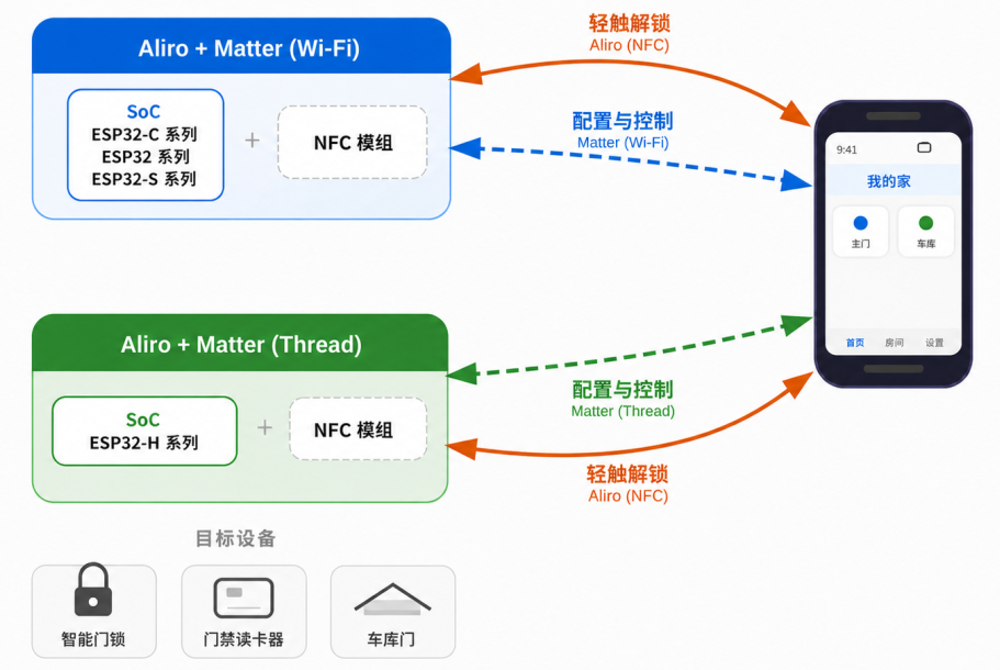

ESP-Aliro 将 Aliro NFC 与 ESP-Matter 软件生态深度融合,支持开发者基于 Matter over Wi-Fi 或 Matter over Thread 快速构建智能门锁产品。未来还将扩展 Bluetooth LE 与 Bluetooth LE + UWB 支持,满足更多门禁应用场景。
智能门禁
助力开发者快速上手
开发者可将乐鑫 Wi-Fi 或 Thread SoC 搭配 NFC 模组,快速构建支持 Aliro 的智能门锁及门禁控制产品,加速从原型验证到产品落地。
对于追求超低功耗 Matter over Thread 应用,乐鑫新一代 Bluetooth LE SoC——ESP32-H21 与 ESP32-H4,集成 Bluetooth LE 与 IEEE 802.15.4,为智能门锁提供兼顾性能、功耗与成本的开发平台:
ESP32-H21 采用单核 RISC-V 架构,并集成 DC-DC 转换器,凭借更简洁的芯片架构带来更具成本优势的方案选择,是对功耗与成本都高度敏感的门禁、传感等场景的理想之选;
ESP32-H4 采用双核 RISC-V 架构,并支持外扩 PSRAM,可为协议栈复杂、缓存需求较大的应用提供更充裕的内存空间和处理性能。
两款芯片均适用于电池供电的 Thread、Zigbee、Matter 及 Bluetooth LE 设备,满足不同产品形态在性能与续航上的差异化需求。
此外,乐鑫还基于搭载 ESP32-H2 的 M5Stack NanoH2 开发套件,以及 M5Stack NFC Universal Unit,开发了一套支持 Aliro 的 Matter 智能门锁参考演示方案。该演示方案展示了 Matter over Thread 连接、Aliro NFC "碰一碰"开锁功能,以及与乐鑫 Thread SoC 平台的深度集成。
