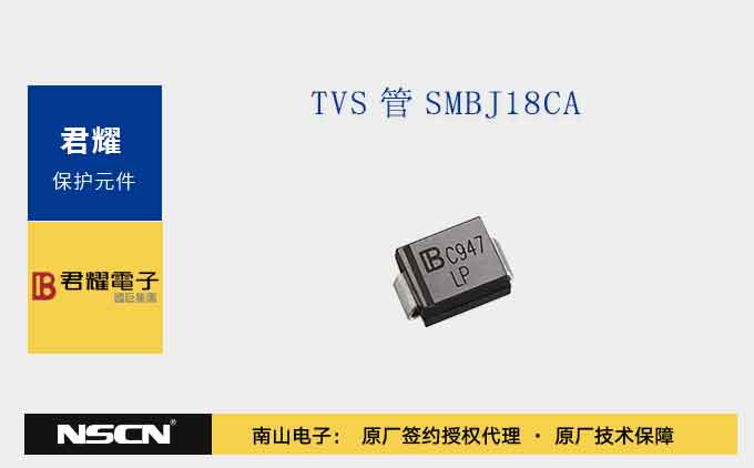

君耀电子TVS管SMBJ18CA五大应用场景深度解析
I/O 接口保护:USB、HDMI、以太网等数据端口的 ESD 和浪涌防护
现代电子设备的外部接口(USB、HDMI、RJ45 以太网等)是 ESD(静电放电)和浪涌入侵的主要通道。人体接触、插拔线缆、环境电磁干扰等都可能产生数千伏的瞬态高压,极易损坏接口芯片。
SMBJ18CA的适用性分析
| 接口类型 | 典型工作电压 | SMBJ18CA 适用性 | 建议方案 |
| USB 2.0 | 5V |  不适用 | VRWM=18V 远高于 5V,钳位电压 29.2V 无法有效保护 5V 芯片。建议选用 SMBJ5.0A/CA 或专用 USB ESD 阵列 |
| USB 3.0/3.1 | 5V |  不适用 | 同上,建议选用低容值 TVS 阵列(如 SMBJ5.0CA 或专用 USB 保护芯片) |
| USB PD(20V 模式) | 20V |  勉强可用 | 工作电压 20V 略高于 18V,存在误触发风险。建议选用 SMBJ22CA(VRWM=22V)或 SMBJ24CA |
| HDMI | 5V(TMDS 信号 3.3V) |  不适用 | 信号线电压低,且对电容敏感。需选用低容值(<1pF)专用 ESD 保护器件 |
| 以太网(RJ45) | 信号线 ±2.5V,PoE 48V |  部分适用 | 普通数据信号不适用;PoE 供电线路(48V)需选用更高电压等级如 SMBJ58CA 或 SMBJ64CA |
| RS232 | ±12V ~ ±15V |  适用 | 信号电压范围在 SMBJ18CA 保护范围内,可有效钳位 |
| RS485 | -7V ~ +12V |  适用 | 共模电压范围适合,双向保护效果良好 |
