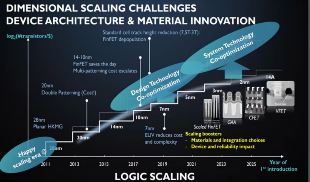

随着摩尔定律的持续推进,芯片设计对功耗(Power)-性能(Performance)-面积(Area)(PPA)的优化需求愈发严苛。
功耗
标准单元(Standard Cell)作为数字芯片设计的基础构件,其布局质量直接影响整个芯片的PPA表现。
这里指出,从平面晶体管(Planar)到FinFET,再到环栅晶体管(GAA)、互补场效应晶体管(CFET)等新型器件结构,标准单元的轨道高度(Track Height)从7.5T压缩至3T,晶体管密度持续提升,设计规则愈加复杂,给标准单元布局生成带来了前所未有的挑战。

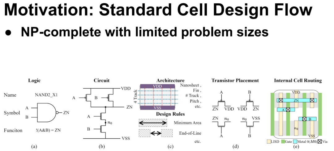

1.标准单元设计流程
1.1从逻辑到布局
标准单元的设计流程通常包括以下几个阶段:
功耗
逻辑电路设计:定义单元功能(如NAND、NOR、XOR等);
晶体管级网表:将逻辑功能映射为晶体管电路;
晶体管布局(Placement):在满足设计规则的前提下,安排晶体管位置;
内部布线(Routing):在单元内部完成晶体管之间的连接;
版图优化:优化面积、延迟、功耗、可布线性等指标。
在亚10nm工艺节点下,设计空间巨大,优化目标复杂,传统方法难以兼顾最优性与计算效率。

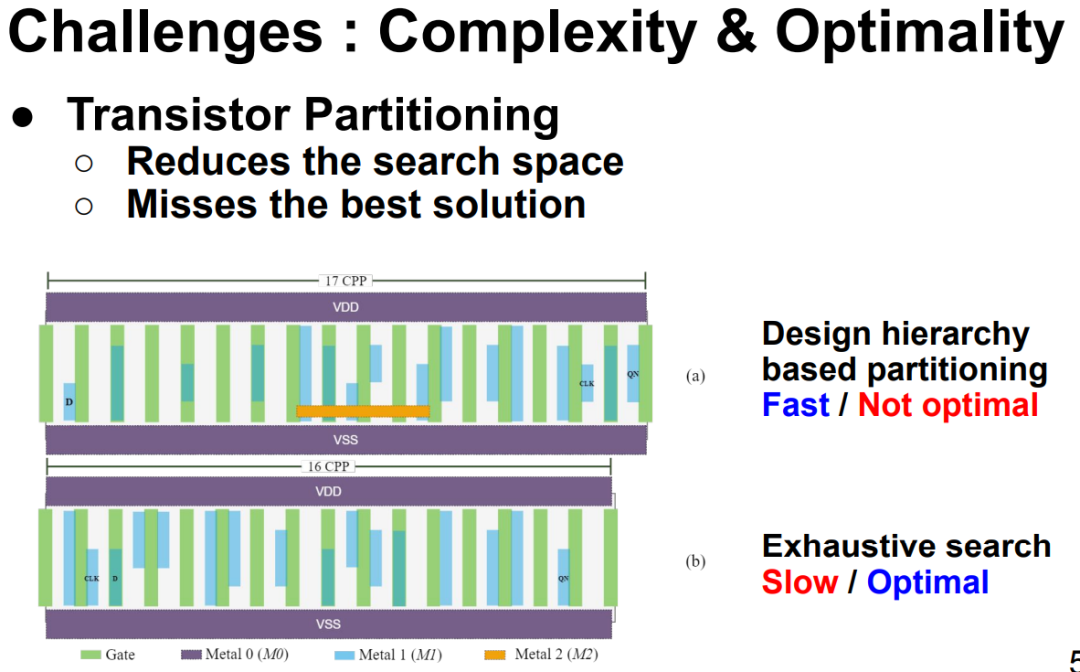

2.复杂性与最优性的博弈
2.1晶体管分区(Transistor Partitioning)
功耗
目的:缩小搜索空间,加快布局速度;
问题:可能错过全局最优解;
权衡:快速 vs 最优。
如上图示,采用基于设计层次的分区方法可快速生成布局,但可能不如穷举搜索得到的布局紧凑。

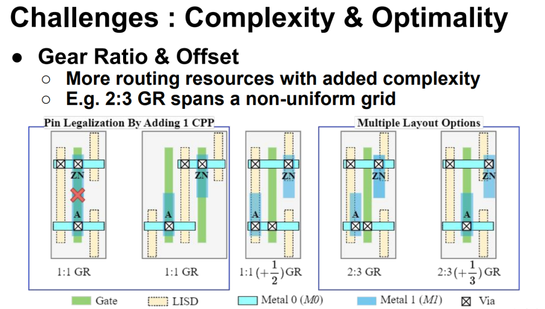

2.2Gear Ratio & Offset
功耗
引入非均匀网格(如2:3齿轮比)可增加布线资源;
不同 Gear Ratio,布局结构、引脚位置、布线通道都会发生变化。

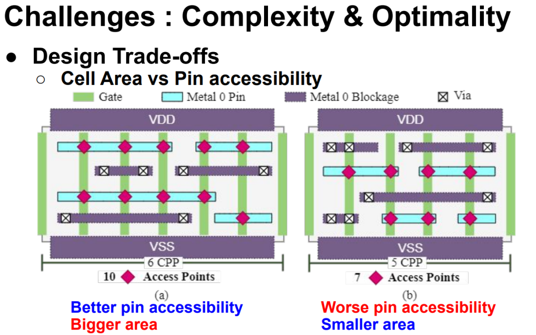

2.3面积与引脚可接入性的权衡
功耗
增加单元面积可提升引脚接入性(如从6CPP增至10CPP);
但会牺牲面积,需要在面积最小化与布线友好性之间找到平衡点。

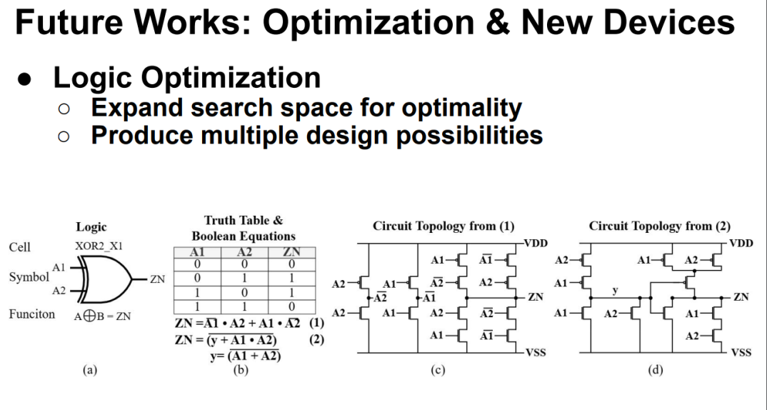

3.1逻辑级优化
Expand search space for optimality
产生多种设计可能性
功耗
同一逻辑功能可通过不同布尔表达式实现;
例如 XOR2 可表示为:
F = A·B' + A'·B
或 F = (Y + A·B),其中 Y = (A + B)'
不同表达式对应不同晶体管拓扑结构;
通过逻辑变换可生成多种电路结构,供后续布局选择。

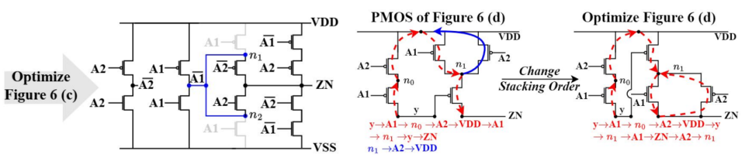

3.2拓扑优化:晶体管堆叠顺序与网表重构
功耗
通过调整晶体管堆叠顺序,优化 Euler path,减少布线复杂度,可移除冗余晶体管,优化内部网表结构。
例如将某些中间信号直接映射为晶体管堆叠节点,减少过孔与金属层使用。
欧拉路径(Euler path) :通过图中所有边的简单路。(换句话说,每条边都通过且仅通过一次)
欧拉回路:闭合的欧拉路径。(即一个环,保证每条边都通过且仅通过一次)

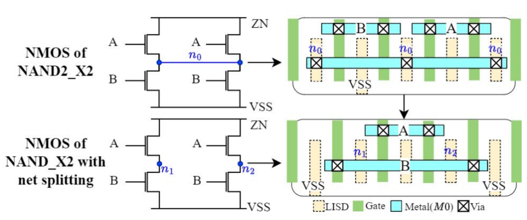

3.3驱动能力优化
通过网表分裂(Net Splitting)技术,将大驱动单元拆分为多个小单元;
功耗
可提升电路性能(如降低延迟、提高驱动能力),同时保持面积与功耗的可控性。

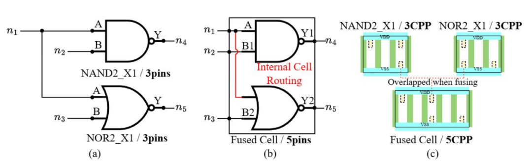

3.4标准单元融合
将多个标准单元(如NAND2与NOR2)融合为一个复合单元;
功耗
可减少引脚数量、压缩单元面积,适用于引脚密度墙(Pin Density Wall)问题严重的场景;
