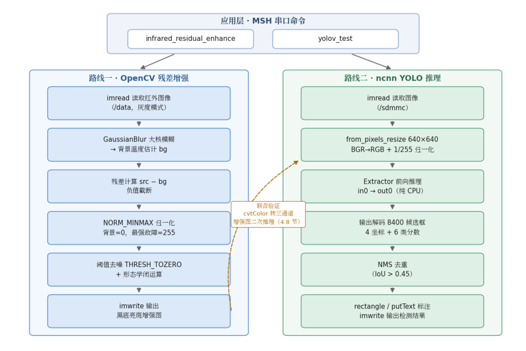

二、整体处理流水线
在讨论具体实现之前,需要首先建立对整体数据流水线的清晰认知——从本地图像文件读入,到增强结果与检测结果写盘输出,数据经过了哪些组件、完成了哪些阶段的处理。下图以框图形式展示了这一流水线的整体架构。

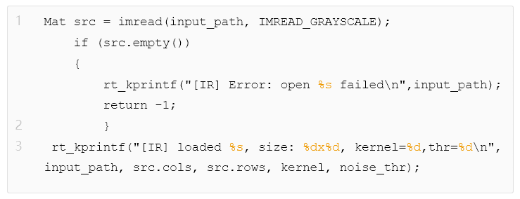

3.3 图像读取
红外图像本质上是单通道温度数据,因此以灰度模式读入,既节省内存又符合算法前提。imread 失败时返回空 Mat,必须判空处理:

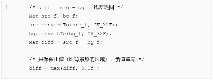

3.5 残差计算与负值截断
光伏
这里的关键点是必须先通过 convertTo 将图像转换为 32 位浮点类型再执行减法。若直接对 8 位无符号图像做减法,负值会在 uchar 类型上发生回绕,导致结果错误。

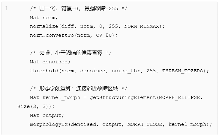

3.6 归一化、去噪与形态学处理
光伏
NORM_MINMAX 归一化将当前最大残差映射为 255、最小值映射为 0;THRESH_TOZERO 将低于阈值的像素清零而保留其余像素,用于抑制背景噪点;3×3 椭圆结构元的闭运算则把因噪声断开的邻近亮斑连接为完整区域。

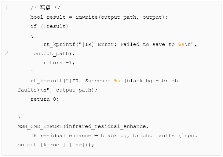

3.7 结果输出与命令注册
光伏
运行效果如下:
msh />infrared_residual_enhance /data/ir_input.jpg /data/ir_enhanced.jpg 51 5[IR] loaded /data/ir_input.jpg, size: 640x512, kernel=51, thr=5[IR] Success: /data/ir_enhanced.jpg (black bg + bright faults)

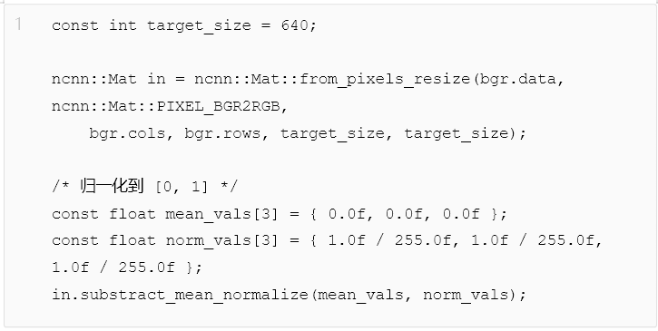

4.3 图像预处理
预处理必须与模型训练时的输入处理严格一致。from_pixels_resize 在一步内完成 BGR 到 RGB 的转换与缩放;mean 取 0、norm 取 1/255,等价于将像素值归一化至 [0, 1]:

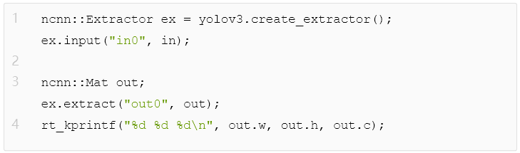

4.4 网络推理
光伏
in0、out0 为模型导出时的输入输出节点名,不同模型的节点名可能不同,可使用 Netron 打开 .param 文件确认。本模型实际打印的输出维度为 8400 10 1,即 8400 个候选框,每个候选框包含 10 个数值:4 个坐标参数(cx, cy, w, h)与 6 个类别分数。

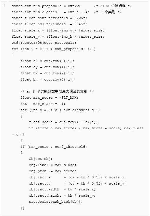

4.5 输出解码
光伏
解码逻辑为:对每个候选框取分数最高的类别,置信度超过 0.25 阈值的予以保留。需要注意,模型输出的坐标基于 640×640 的输入尺寸,必须乘以 scale_x/scale_y 才能还原到原图坐标系。

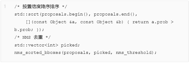

4.6 NMS 去重
同一故障通常会被多个候选框同时命中,因此按置信度降序排列后执行非极大值抑制(NMS),IoU 超过 0.45 的重叠框仅保留最优者:

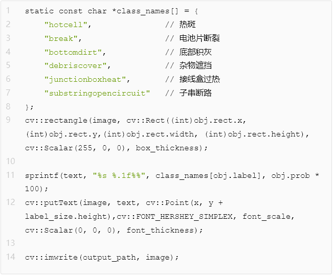

4.7 结果绘制与输出
光伏
绘制使用 OpenCV 完成:rectangle 绘制检测框,putText 标注类别与置信度,字体尺寸随图像分辨率自适应,最终结果通过 imwrite 写入。
