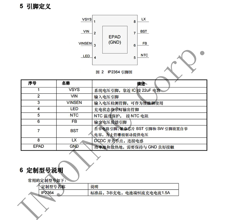

IP2364微立芯支持18W充电的3串锂电池同步降压充电芯片
      英集芯IP2364是一款应用于电动工具、智能音箱、扫地机器人等产品的锂电池充电管理芯片,支持3串锂电池充电配置,标准充电电流为1.5A,可定制最大支持3A充电。同步开关降压架构,内置上下管功率MOS。输入电压为15V~24V,兼容多种直流电源。支持外接NTC电阻实现电池温度检测与充电调节。固定开关频率450kHz,可搭配小型化电感。采用ESOP8封装,适合空间受限的应用场景。
充电IC
     一、核心架构与硬件集成,简化电路设计

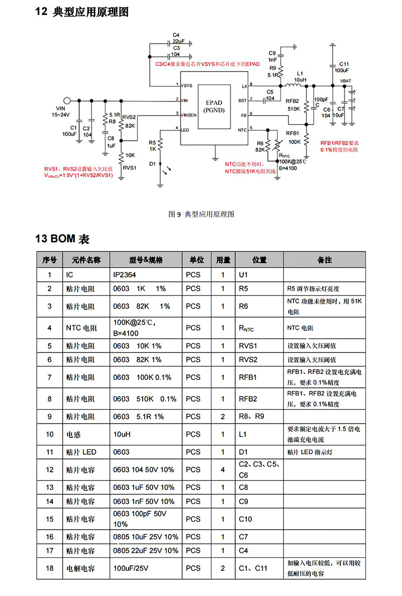

     IP2364采用高度集成化的同步开关降压架构,芯片内部集成功率MOS管,无需额外搭配外置开关管,有效简化了外围电路设计,显著降低PCB布局难度与整机物料成本。芯片搭载450kHz固定开关频率,频率稳定且抗干扰性强,搭配常规10uH功率电感即可实现稳定降压充电,适配通用贴片元器件,无需定制配件,显著提升了产品量产的便捷性。
     该芯片采用成熟的ESOP-8封装,体积小巧、散热性能优异,能够适配小型化、轻量化的设备设计需求,很好契合当下消费电子、便携工具的微型化发展趋势。同时,芯片内置软启动功能,可有效抑制开机瞬间的冲击电流,避免输入电源与电池受到瞬时电流损伤,保障充电系统启动阶段的稳定性。
充电IC
     二、优异充电性能,兼顾效率与适配性
     在充电性能层面,IP2364具备出色的场景适配能力与高效能量转换效率。其标准工作输入电压范围为15V-24V,极限耐受输入电压可达28V,兼容主流适配器供电场景,适配性广泛。充电电流配置灵活,标准版本恒定充电电流为1.5A,可通过定制化调整最大实现3A大电流充电,能够满足不同容量3串锂电池的快充、常规充电需求。
     依托同步降压工作机制,IP2364拥有出色的能量转换效率,在20V输入、10.8V电池电压、1.5A充电电流的常规工况下,转换效率可达93%,有效减少充电过程中的电能损耗与热量堆积,降低设备温升,提升整机续航与充电安全性。芯片支持完整的三段式充电机制,涵盖涓流充电、恒流充电、恒压充电全流程,适配3串锂电池(满电电压12.6V)的标准充电特性。
     针对亏电电池,芯片自动开启涓流充电模式,以40mA-100mA小电流修复电池活性;电池电压回升后切换为恒流快充模式,快速补能;临近满电时转入恒压稳压充电,电流逐步衰减,充满后自动停止充电,同时具备回充功能,电池电压回落至阈值后自动重启充电,有效保障电池满电状态,延长锂电池循环使用寿命。
充电IC
     三、多重安全防护,筑牢用电保障
     充电安全是锂电设备的核心刚需,IP2364搭载多层级、立体化的智能防护体系,覆盖输入、输出、温度、工况等多种场景,有效规避充电过程中的各类安全隐患。芯片内置输入过压、欠压保护机制,输入电压超过27V时即刻停止充电,电压回落至25V后自动恢复工作;输入电压过低时可自动调节充电电流,避免适配器过载死机,低于阈值则自动停机待机,保障供电端稳定。
     温度防护方面,IP2364支持外接NTC温度检测电阻,可实时监测电池工作温度,实现精细化温控保护。当电池温度处于-10℃至45℃区间时,芯片正常充电;温度高于45℃自动减半充电电流降温;温度超过60℃立即停止充电,避免高温鼓包、起火风险。同时芯片自带过温保护功能,芯片结温达到140℃时触发停机保护,温度降至100℃后恢复工作,双重温控守护设备与电池安全。
     此外,芯片具备4kV ESD防静电能力,可抵御日常使用中的静电冲击,提升设备抗干扰能力与环境适应性,减少静电导致的芯片故障、充电异常等问题,保障设备长期稳定运行。
