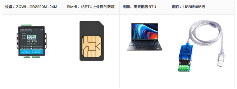

●材料准备
4G

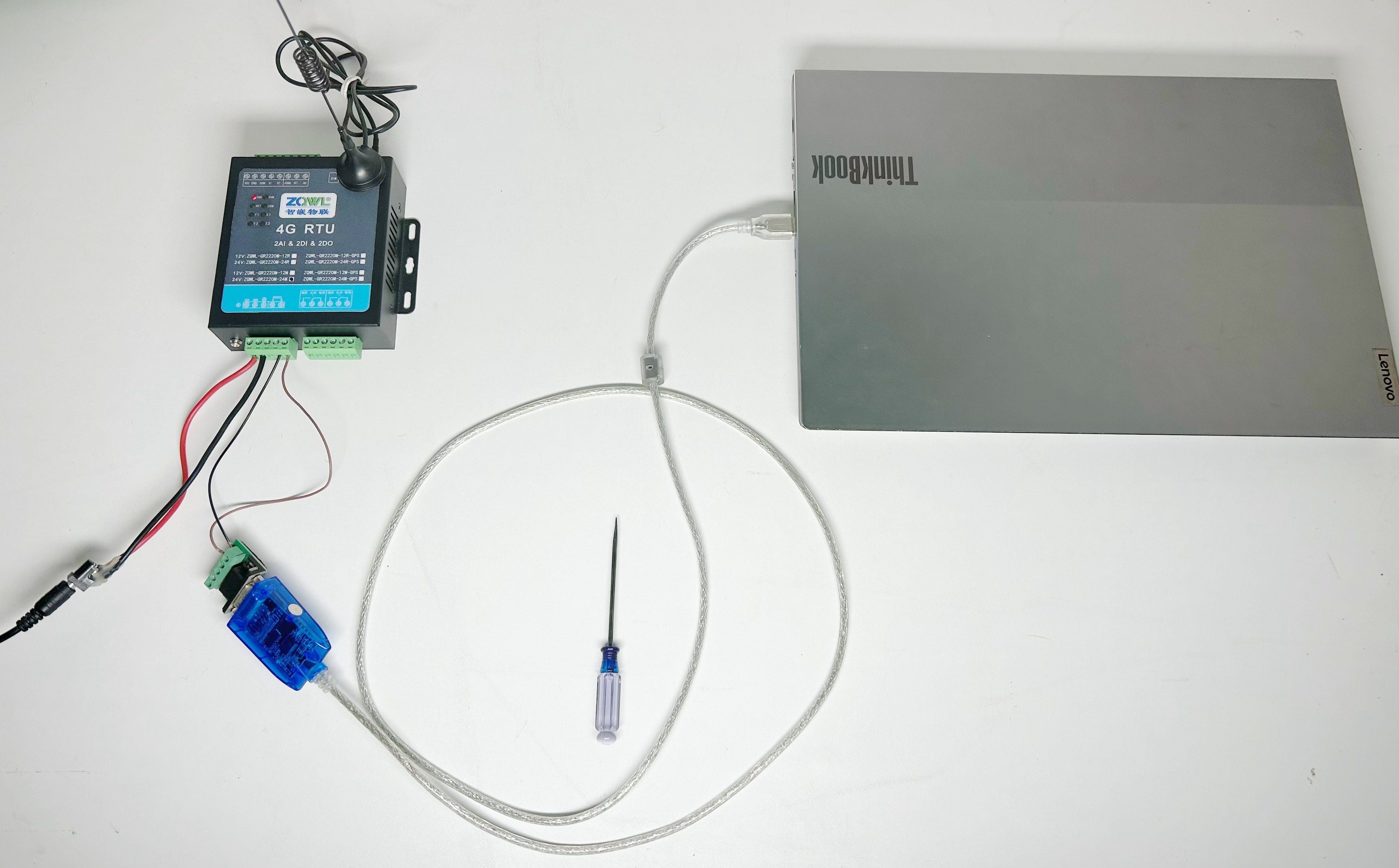

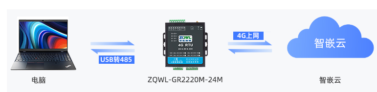

1、将物联网卡插入ZQWL-GR2220M-24M卡槽中
2、给ZQWL-GR2220M-24M设备供电
●流程图
4G
●实物图接线图
4G

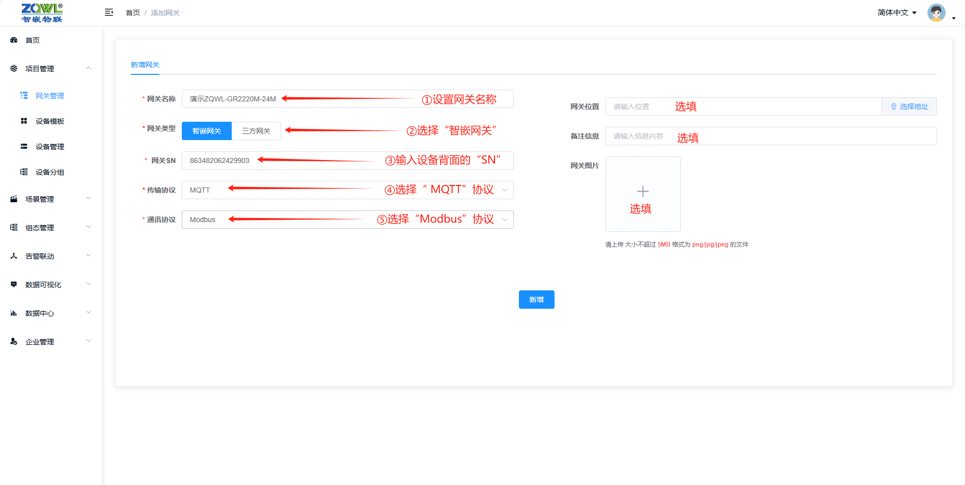

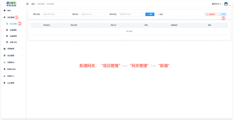

1、创建网关
●进入新增网关界面
4G
●填写网关基本信息,按需填写网关位置、备注信息、网关图片。
注意:因智嵌云服务全新发布,先前设备未配备序列号(SN),此类设备用户可直接联系客服或技术支持获取序列号(SN)。使用最新网关设备的客户,可在设备背面找到预置序列号。
4G

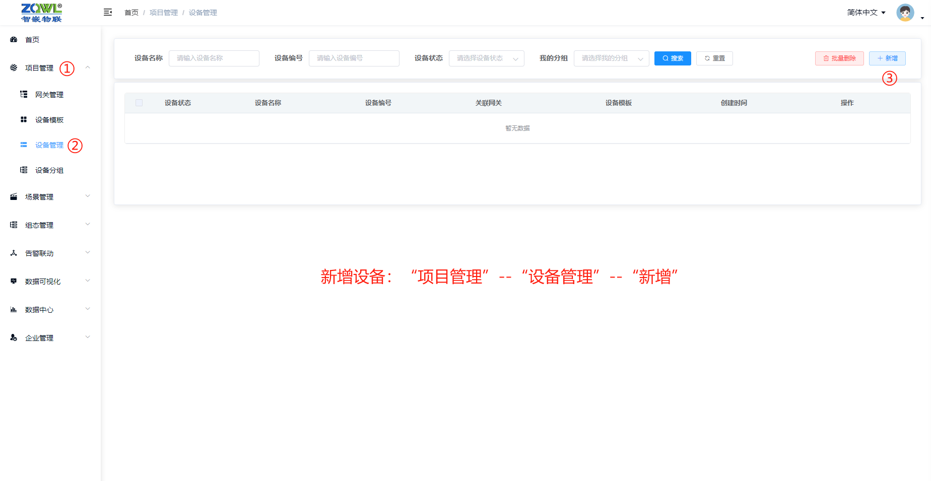

2、创建设备

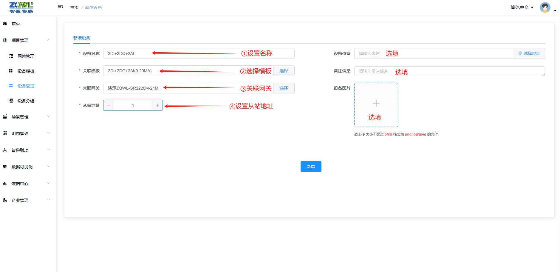

●进入新增设备界面
4G

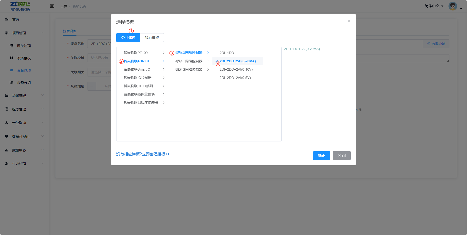

●填写设备基本信息,设置设备名称。
●选择模板:公有模板 ---- 智嵌物联 4GRTU ----2路4G网络控制器 ----2DI+2DO+2AI(0-20MA)(不同路数继电器选对应模板,本演示为 2DI+2DO+2AI(0-20MA)。
4G

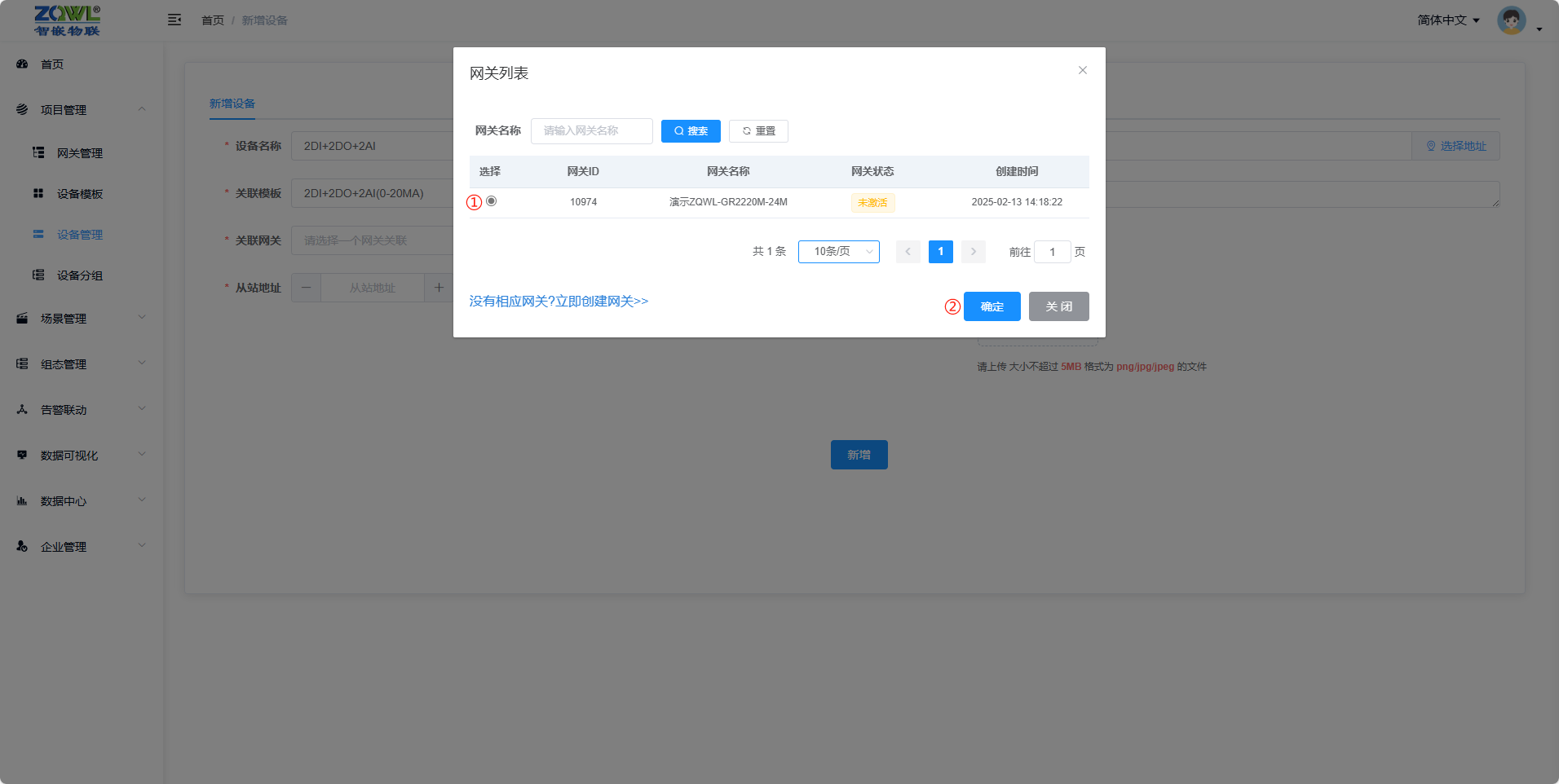

●选择网关:选择刚刚创建的网关。
4G
●设置从站地址:ZQWL-GR2220M-24M 设备出厂默认从站地址为 1 。若此前已修改从站地址,请填写修改后的地址;若未修改,直接填写默认地址1。

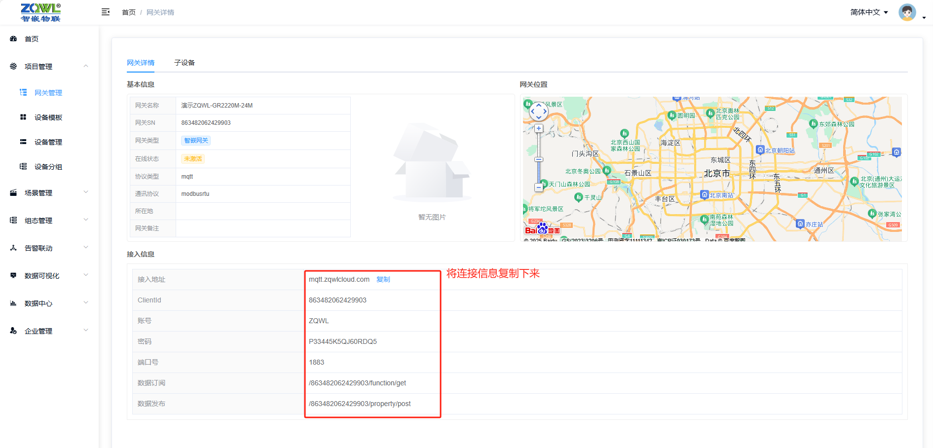

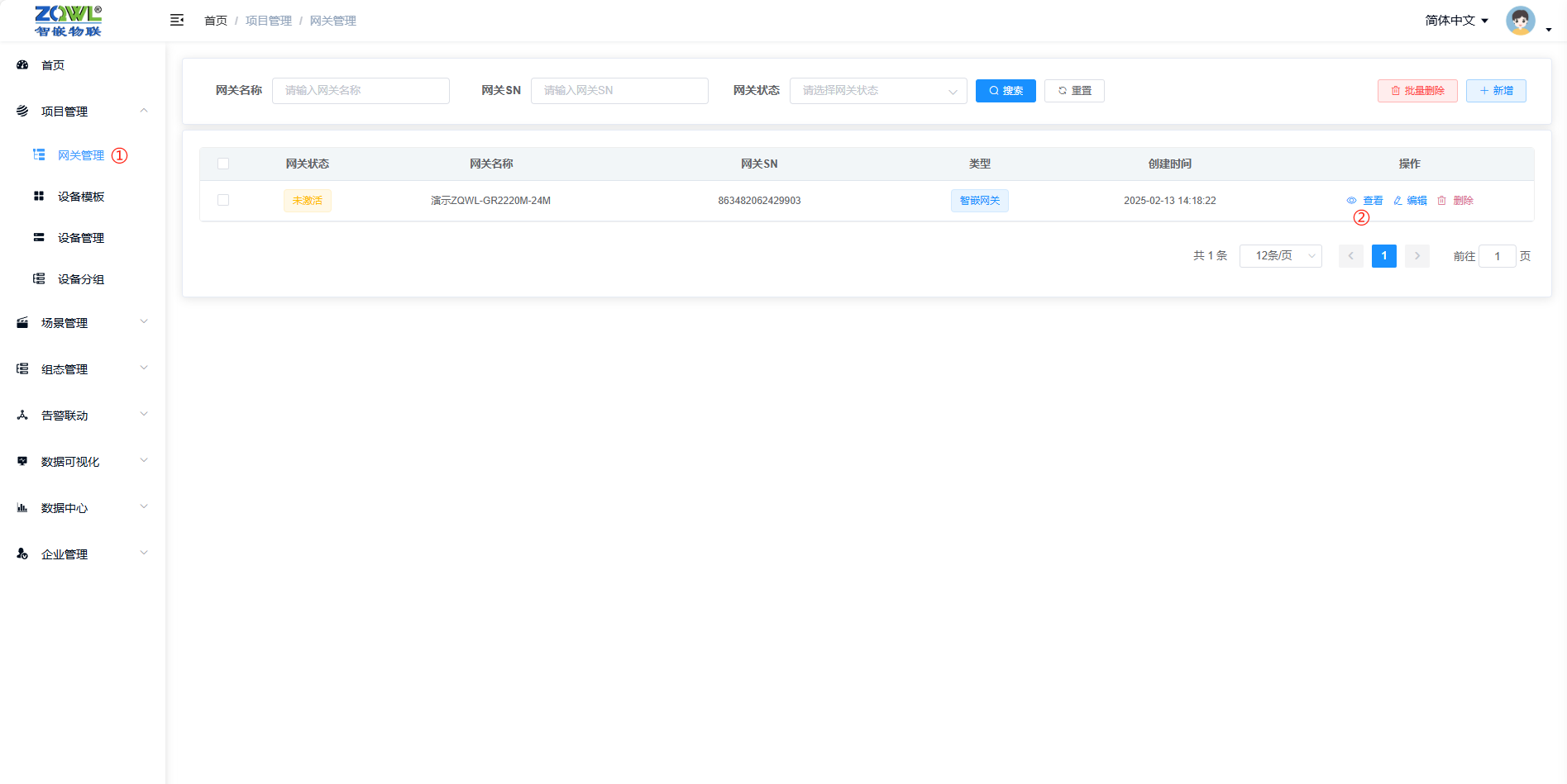

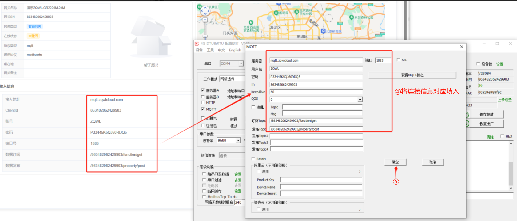

1、查看网关详情界面的连接信息【项目管理】—【网关管理】—【查看】,将连接信息对应粘贴到ZQWL-GR2220M-24M配置软件上去,设置完后保存重启即可
●查看连接信息
4G4G

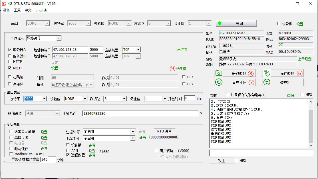

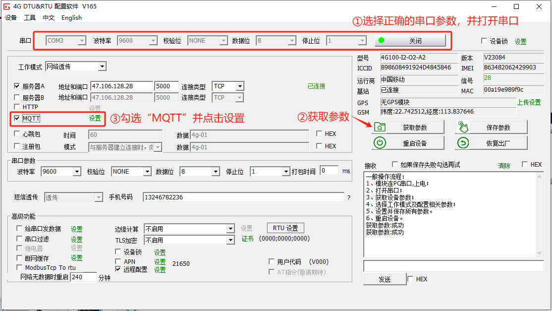

●将连接信息填入到“ZQWL-GR2220M”的配置软件上
①进入配置软件勾选MQTT,然后点击设置
4G
②粘贴刚刚复制的连接信息到MQTT配置界面
4G
③配置完,保存重启配置软件,重新获取参数能看见连接成功则表示设备与平台已建立连接
4G

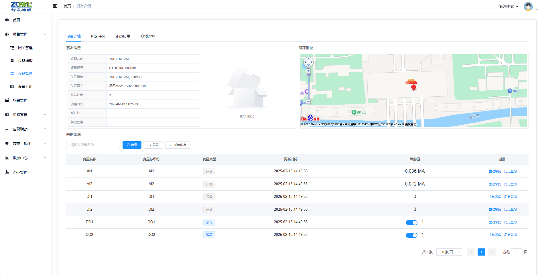

五、查看数据
网关连接上智嵌云后,可通过智嵌云【项目管理】—【设备管理】—【查看】查看数据。
1、点击界面上的“主动采集”就能看见值已经采集上来了,要控制就直接点击滑动按键,下发控制。
4G

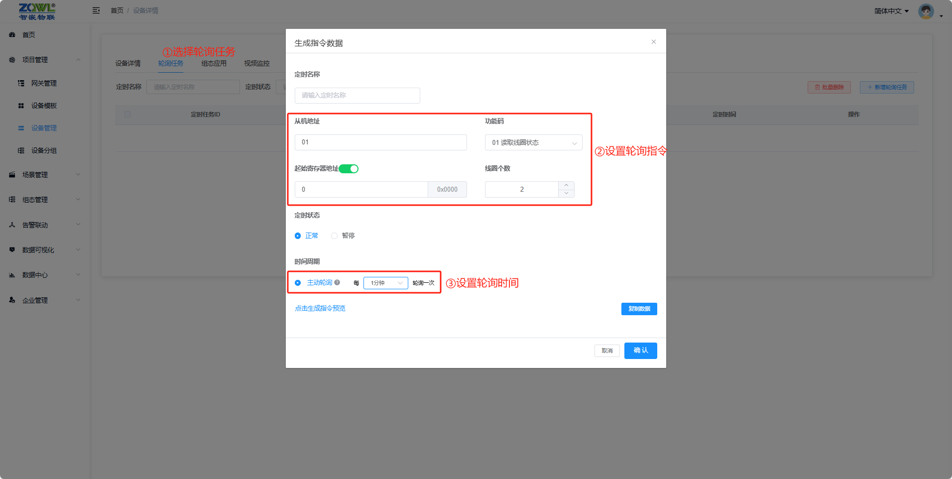

2、如果想云端自动轮询下面设备数据页可以去设置轮询任务
●连续的寄存器地址可以一条指令去轮询,不连续的寄存器地址分多条指令去轮询
