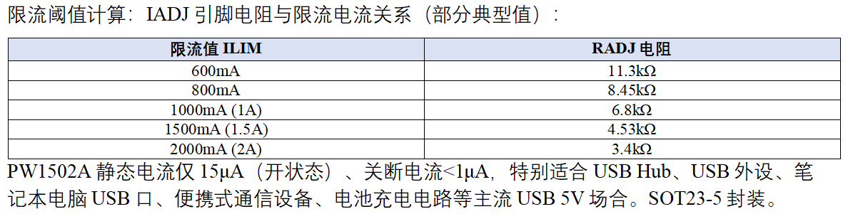

1.1 PW1502A——0.5A~2A可调限流、80mΩ低内阻、SOT23-5
PW1502A是平芯微最经典的USB过流保护/负载开关IC,专为USB自供电和总线供电应用优化。集成80mΩ低内阻P-MOSFET,输入电压范围2.4V~5.5V(兼容3V/5V系统),过流阈值通过IADJ引脚外接电阻可编程设定(0.6A~2A)。芯片响应速度快(<2μs)

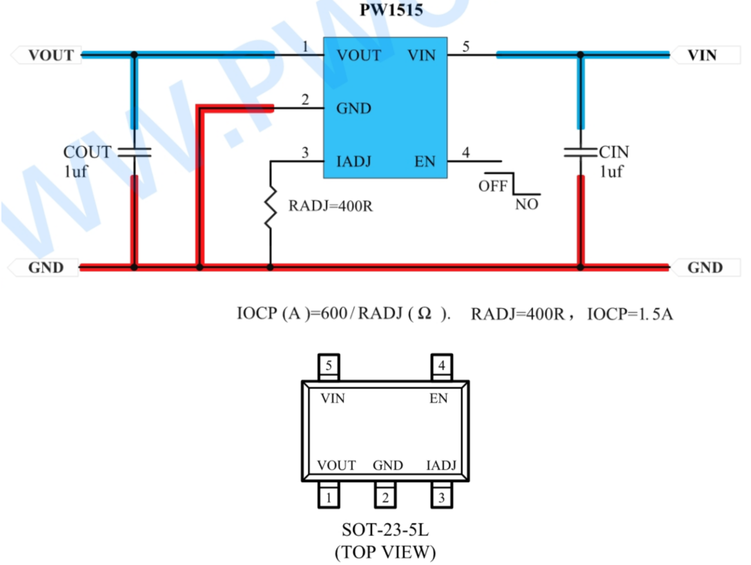

1.2 PW1515——OVP 6.1V + 可调OCP 0.2~2A、输入32V高耐压防护、
PW1515是"过压保护+过流保护"二合一的USB前端保护IC。相比PW1502A纯限流方案,PW1515额外增加了输入过压保护(OVP=6.1V)功能,同时保留了可编程限流能力(0.2A~2A可调)。
核心亮点:(1)最大输入耐压32V,可承受USB热拔插瞬间的高压尖峰(7V/9V/12V等不常见输入);(2)OVP响应时间<1μs;(3)超低通路内阻典型仅0.12Ω;(4)恒流工作模式(Constant Current Operation)——达到限流阈值后根据负载类型,可以不切断而是维持恒流输出,避免输出打嗝;(5)软启动防浪涌;(6)过温保护;(7)高抗瞬态误触发能力。
限流阈值公式:IOCP(A) = 600 / RADJ(Ω),例如RADJ=600Ω时IOCP=1A。
保护芯片
PW1515特别适合"频繁拔插+高瞬态尖峰"的USB接口应用:磁吸充电线、U盘接口、GPS、MID、行车记录仪(Car DVR)、数码摄像机USB端口等。这类场景普通低耐压限流IC容易被瞬间尖峰打坏,PW1515的32V耐压能有效解决此类问题。SOT23-5封装。

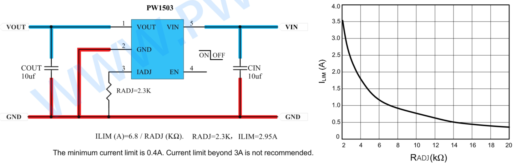

1.3 PW1503——3A大电流可调限流、超低RDS(ON)、3A芯片温度47度
PW1503是USB过流保护IC中"大电流+超低内阻"的代表型号,最大负载电流能力3A(最小限流1A),比PW1502A的2A更强。芯片输入电压范围2.4V~6V,集成超低RDS(ON)(约50mΩ)功率MOS,支持过温保护
保护芯片

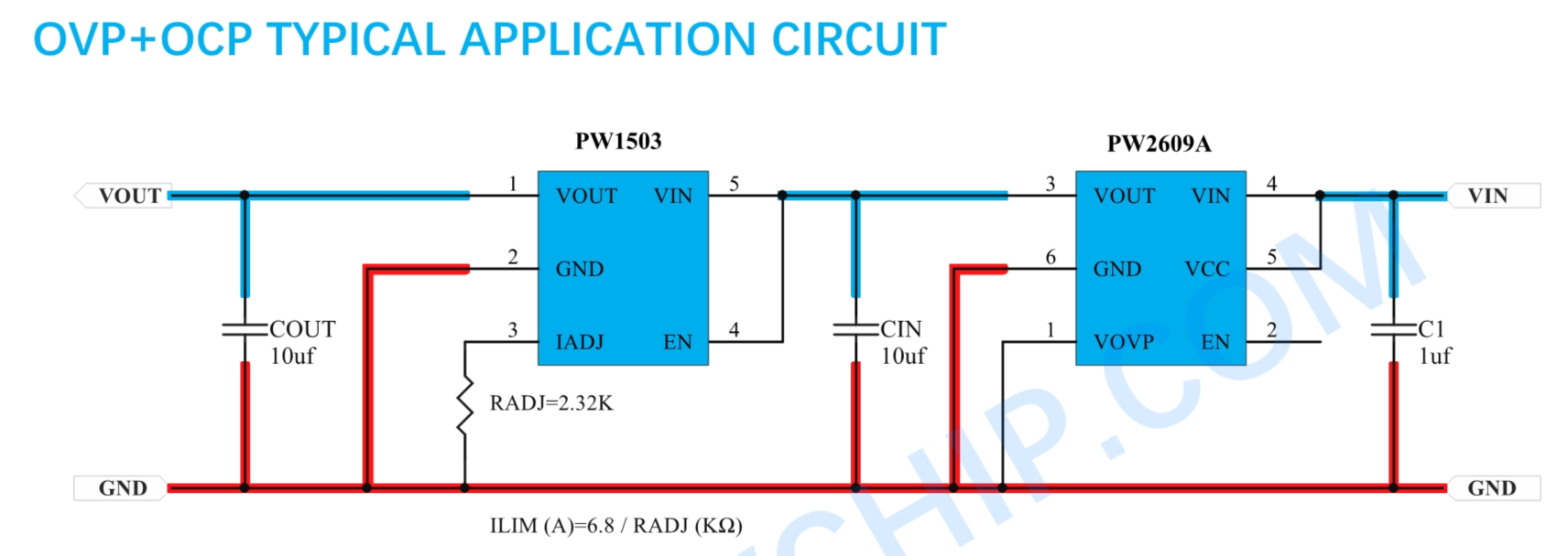

注意:PW1503不带过压保护功能。如需要过压保护,可在PW1503输入端串接PW2609A(可调OVP 4-24V),组成"OVP+OCP"完整前端保护方案
保护芯片
限流阈值公式:ILIM(A) = 6.8 / RADJ(kΩ)。例如RADJ=2.8kΩ时ILIM=2.4A;RADJ=6.8kΩ时ILIM=1A;RADJ=17kΩ时ILIM=0.4A。注意:最小限流0.4A,最大不建议超过3A。
PW1503典型应用:USB充电器、公共场合多口USB充电器、USB Dongle、MiniPCI外设配件等中大电流USB输出。SOT23-5封装。。

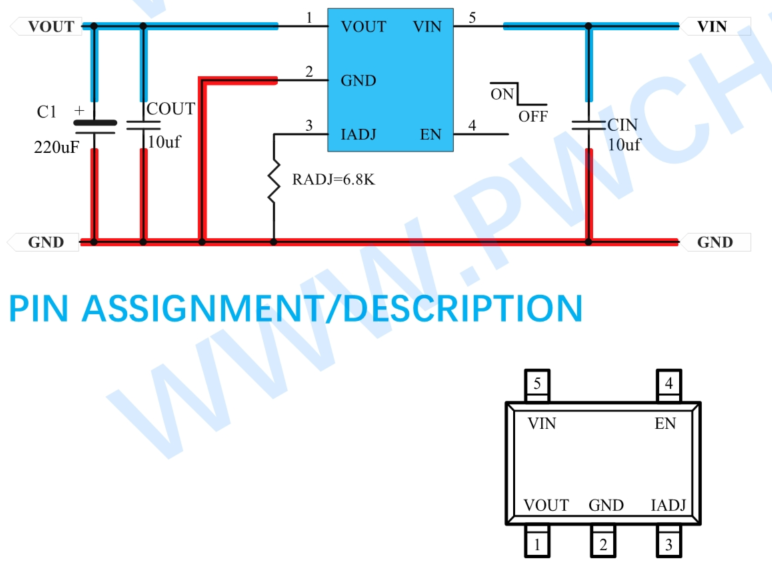

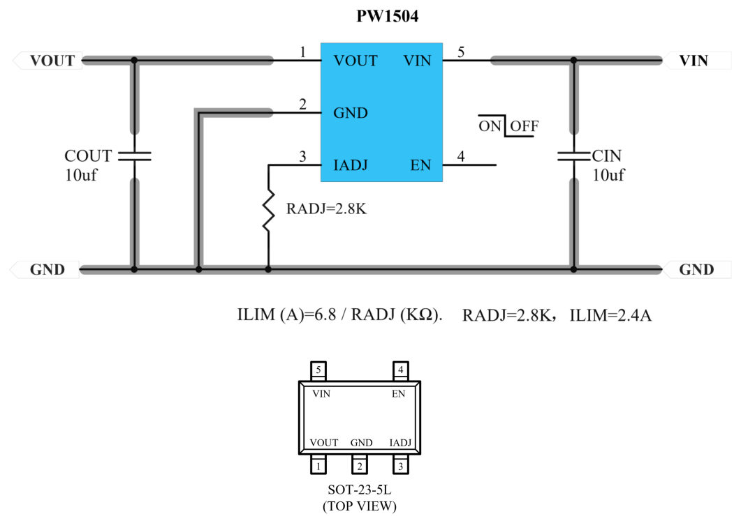

1.4 PW1504——PW1503的2.4A版本、降低成本款、SOT23-5
PW1504是PW1503的"2.4A固定档"或"2.4A优化档"版本,引脚定义、封装、外围电路与PW1503完全兼容。核心差异:PW1504针对2.4A限流场景做了优化,,适合5V/2.4A的USB快充应用(如AppleFast Charging 5V/2.4A、多口USB充电桩单口2.4A等)。
保护芯片
简单来说:PW1503是"3A旗舰、2.4A限流对应RADJ=2.8kΩ";PW1504是"专门为2.4A优化的量产型号、价格更好"。已经在使用PW1503的项目如果限流刚好设定在2.4A档,建议直接升级到PW1504获得更优的散热和成本表现。SOT23-5封装。

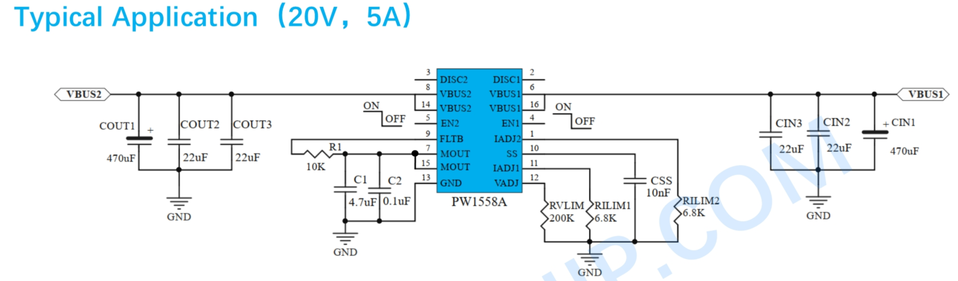

2.2 PW1558A——可调OVP + 可调OCP + 双向限流、6A、QFN16
PW1558A是平芯微功能最全的USB过流保护IC,采用"可调过压保护 + 可调过流保护 + 双向(输入/输出)限流"三合一架构。输入耐压28V,OVP过压关闭阈值可调4V~24V范围,可调设定限流1A~6A,最大输出电流可达6A,芯片内阻仅24mΩ。
核心亮点:(1)双向限流——不仅能限制从VIN到VOUT的输入过流,也能限制从VOUT到VIN的反向过流,特别适合USB PD双向充放电应用(如充电宝双向充放、USB-C双向PD等);(2)可调OVP+可调OCP完全自定义;(3)QFN16-10封装散热优异;(4)适合1A~6A大电流范围。
保护芯片
典型应用:USB Type-C PD双向充放电设备、共享充电宝、便携储能、工业级USB Hub等对功率密度和保护完整性要求最高的场景。

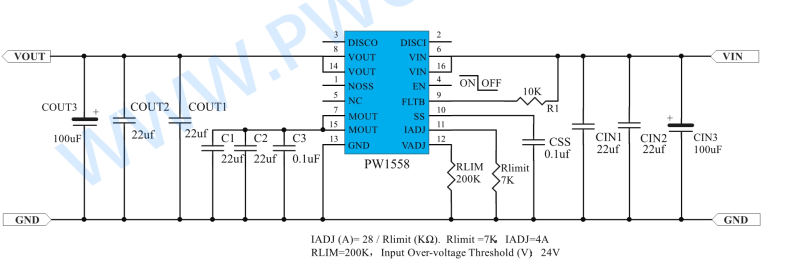

PW1558——可调OVP + 可调OCP + 单向限流、6A、QFN16
保护芯片

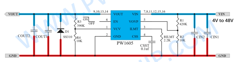

2.3 PW1605——可调OVP + 可调OCP、5A、60V耐压、QFN16
PW1605是"高耐压+大电流+可调OVP+可调OCP"四合一USB过流保护IC。输入耐压60V(是PW1502A的10倍),OVP可调4V~51V范围,输入电压支持4V~48V,输出可调限流1A~5A,芯片内阻40mΩ。QFN16封装。
保护芯片
PW1605特别适合工业总线(24V/48V)、太阳能面板、车载12V/24V/48V、大功率USB Type-C PD接口等"高耐压+大电流+需要完整保护"的场景。相比PW1600(70V耐压仅2.5A过压保护,不带限流),PW1605增加了限流功能,是完整的"OVP+OCP"二合一。

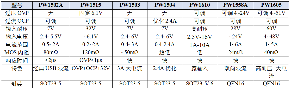

三、七款USB过流保护芯片参数对比总表
保护芯片

场景八:现有PW1503方案想增加过压保护
→ 在PW1503输入端串一颗PW2609A(3A / 可调OVP 4~24V / 40V耐压 / SOT23-6),组成"OVP+OCP"完整前端保护,替代方案性价比高。

PW1502A:查表法(RADJ=6.8kΩ对应1A、3.4kΩ对应2A等);

PW1503/PW1504:ILIM(A) = 6.8 / RADJ(kΩ),例如RADJ=2.8kΩ→2.4A、RADJ=6.8kΩ→1A;
PW1558A / PW1605:查阅数据手册对应表格,通过ILIM引脚外接RILIM设定。
