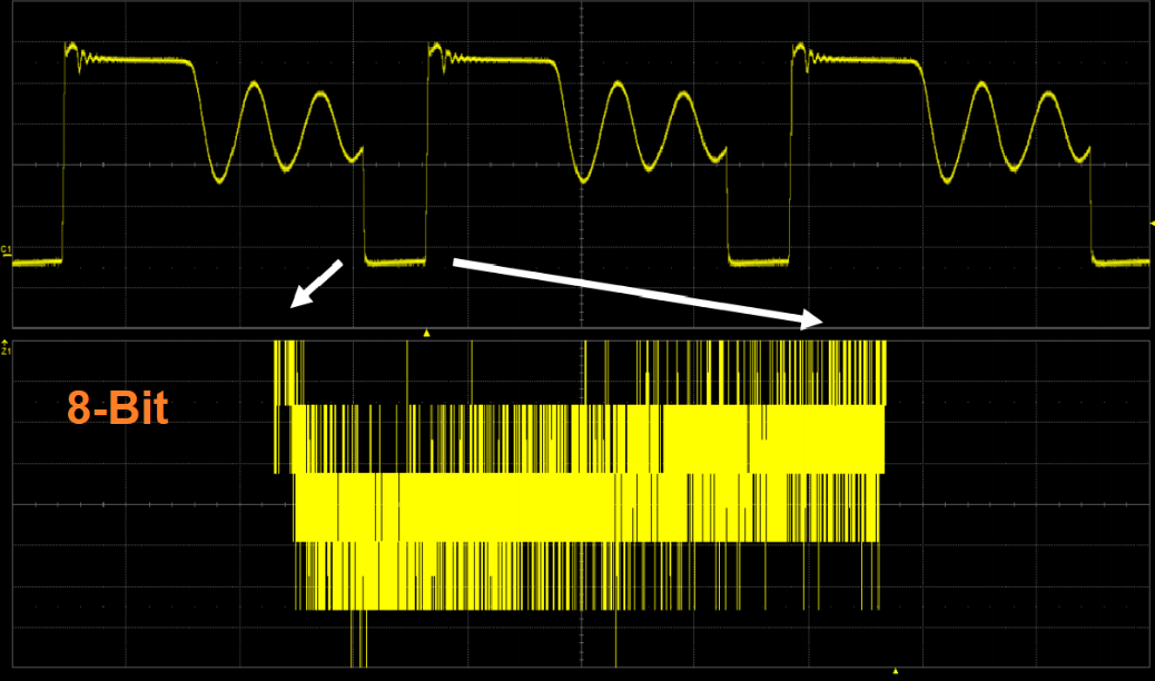

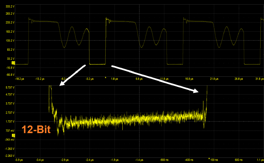

图 1 展示了对功率场效应晶体管(FET)饱和电压(Saturation voltage)的两次测量。该饱和电压约为 1 伏特,但信号的完整动态范围为 46 dB。8 位示波器的分辨率为 48 dB,仅勉强能够覆盖该信号的完整动态范围,而 12 位示波器的分辨率为 72 dB。两者在解析这一极小信号的能力上存在明显的视觉差异。

图1:使用 8 位和 12 位分辨率示波器测量功率场效应晶体管的饱和电压
Teledyne LeCroy HDO 及 HD 系列高精度示波器,无论采样率、活动通道数量如何变化,均能稳定提供 12 位垂直分辨率。得益于这种始终如一的 12 位架构,用户自测试初始阶段即可获取卓越的动态范围表现。

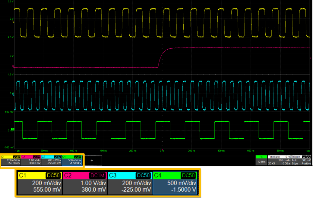

2 - 为每个波形使用独立的栅格
请选择合适的显示栅格,以避免损失示波器的动态范围。在多栅格显示出现之前,将多条轨迹放在同一栅格上是常见做法:通过降低各通道的垂直灵敏度(增益)来显示所有波形,然后调整偏移(Offset)将它们分开显示。对某些人来说,这是常规操作。
但如果在单个栅格上显示四条轨迹,并将每条轨迹的垂直灵敏度降低 4 倍,那么动态范围也会随之降低 4 倍(图 2)。虽然显示效果可能尚可,但每个通道的动态范围实际上减少了 2 位,即 12 dB。一台 8 位示波器此时变成了 6 位示波器,12 位示波器变成了 10 位示波器,依此类推。
示波器
图2:不要通过降低垂直灵敏度和调整偏移来在单个栅格上显示所有轨迹,而应使用多栅格显示

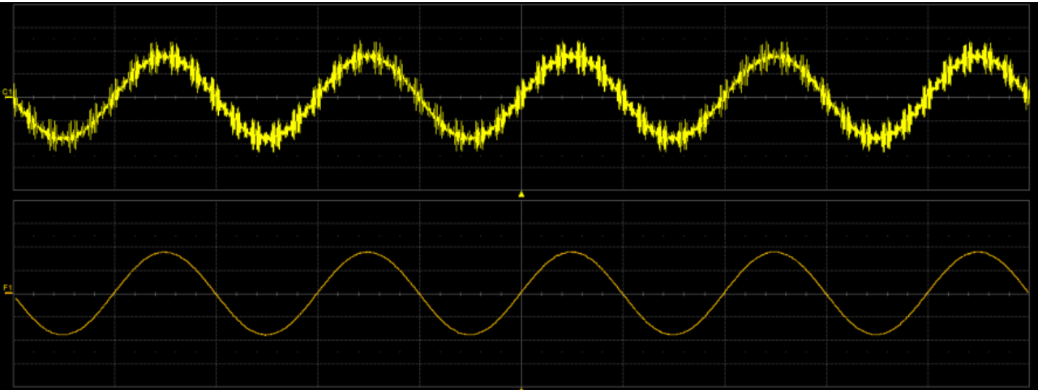

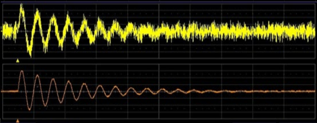

3 - 使用平均(Averaging)
可以利用平均功能(Averaging)来切实提升动态范围。如果信号是重复的,那么进行多次采集并对结果求平均,可将动态范围提升至所平均信号数量的平方根倍。例如,4 次平均可带来 2 倍(6 dB 或 1 位)的提升;64 次平均可带来 8 倍(18 dB 或 3 位)的提升。这还会使显示波形更加清晰。图 3 展示了对波形使用平均函数处理所带来的改善。
示波器
图3:请使用 Averaging 来提升测量的动态范围
平均不会降低测量的带宽。它能消除白噪声,但不会减少失真的影响,因此您仍然能够捕获波形异常。
