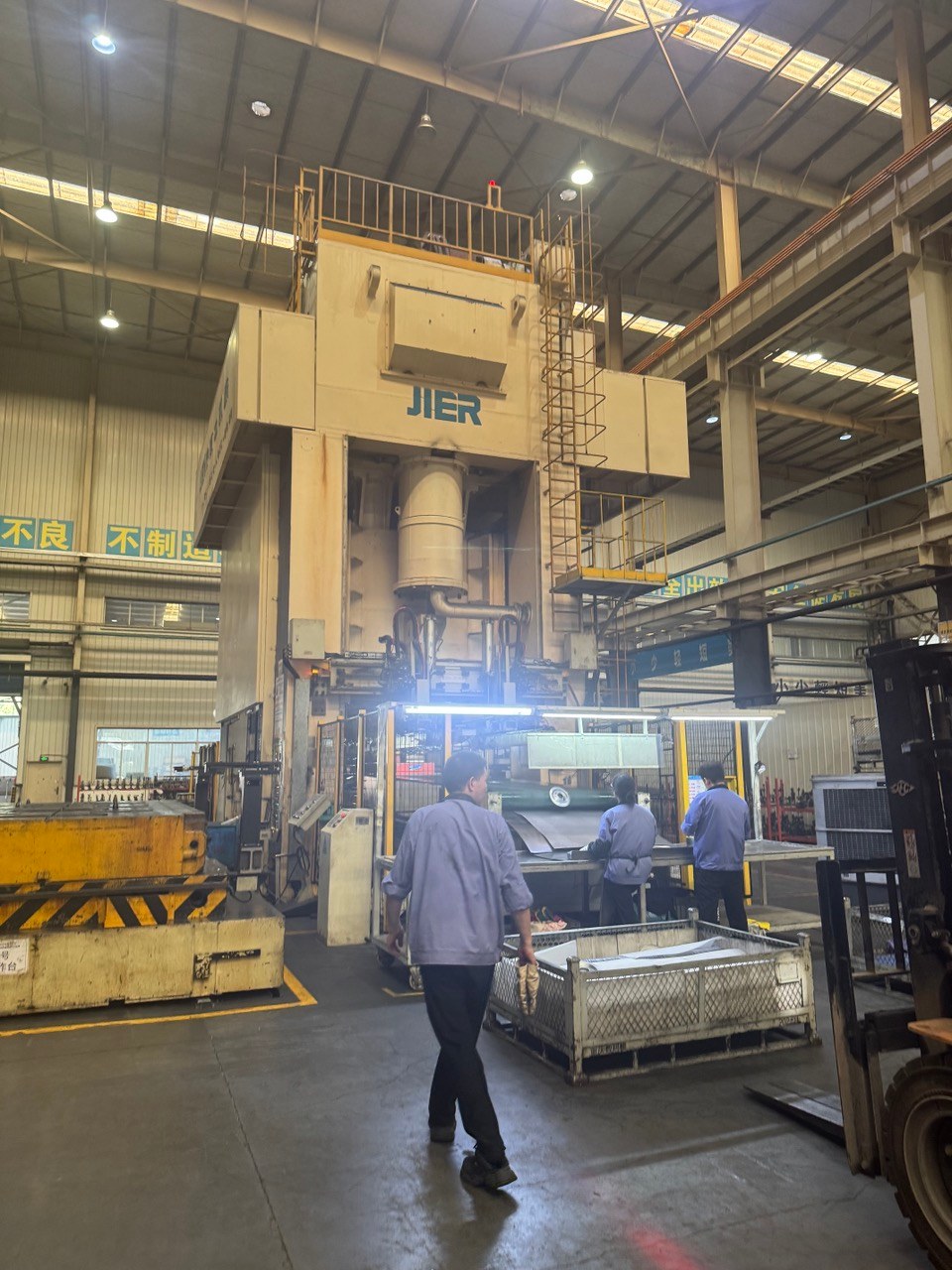

在汽车冲压生产过程中,板料上料环节因表面油膜吸附、磁性粘连或机器人抓取参数异常等原因,时常发生双张或多张板料被同时送入冲压模具的情况。一旦双料入模,轻则导致模具崩损、产线停机,造成数十万元的经济损失;重则可能引发设备安全事故。
某大型汽车零部件企业的一条高速冲压产线长期受双料问题困扰。该产线主要生产汽车结构件,板材涵盖碳钢、镀锌板等多种材质,生产节拍高达12SPM(每分钟12次冲压)。此前,产线采用的进口双张检测设备不仅价格高昂、货期长,且维护响应不及时。为有效减少双料入模风险,同时推进检测环节的国产化替代,该企业决定选用阿童木MDSC-1600S金属双张检测器,部署于冲压上料环节。

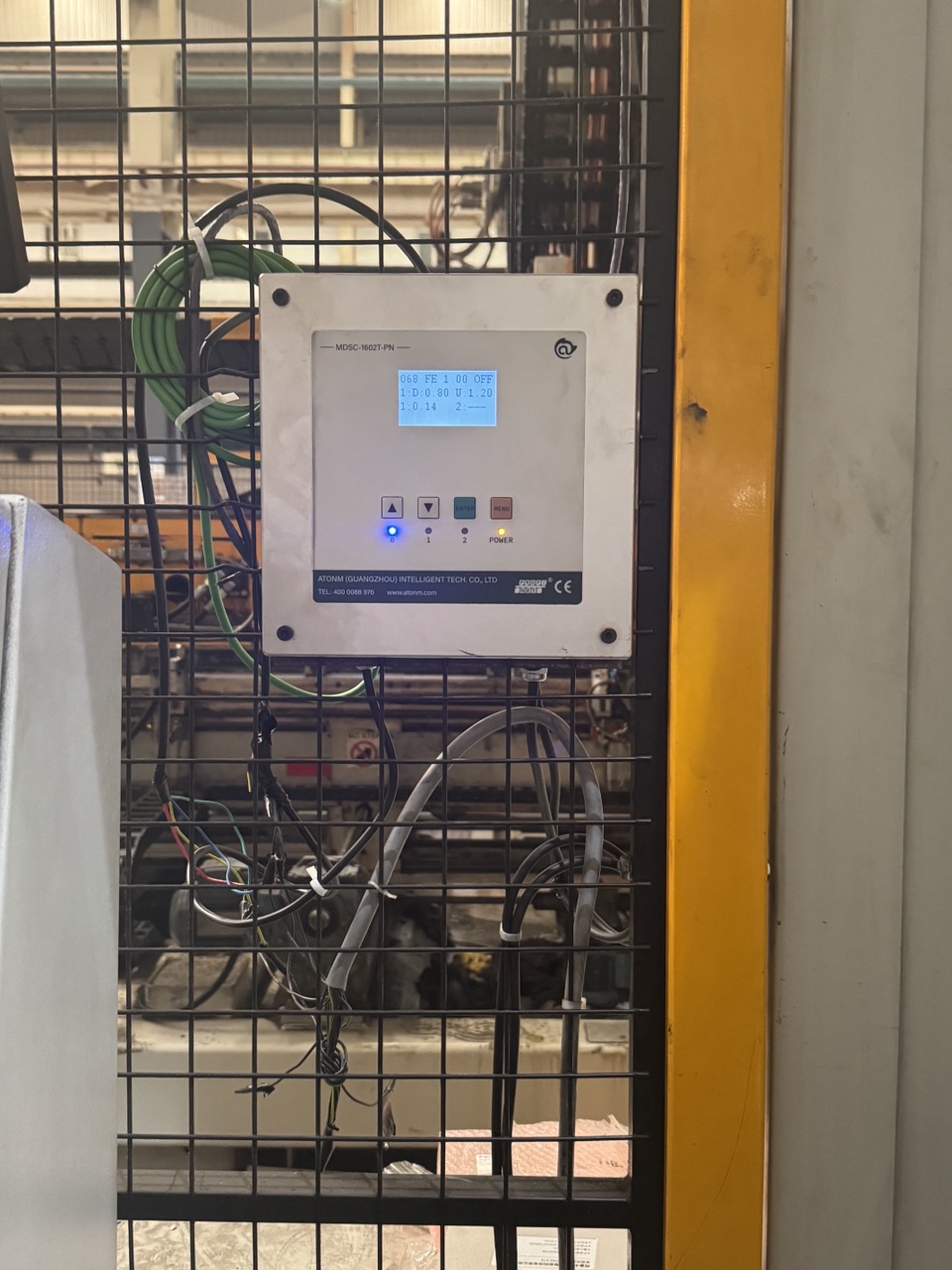

1. 设备选型
项目选用阿童木MDSC-1600S金属双张检测器。该产品采用非接触式检测技术,基于电磁感应+电涡流复合传感原理,无需接触板材即可完成检测,不影响高速送料节奏。产品可覆盖铁片、不锈钢、铝/铝合金、铜等多种金属材质,厚度检测范围达0.2–6.0mm。设备兼容IO、Profinet、EtherCAT等主流工业通讯协议,可与产线PLC及MES系统实现无缝对接。
2. 部署方案
传感器探头安装于冲压产线上料输送带的指定工位,当板料通过输送带向冲压模具行进时,探头对板材进行实时检测。一旦检测到双张或多张叠料,系统立即输出报警信号并联动输送带急停,将双料拦截在模具入口之外,从源头有效防止双料进入模具。

三、应用成效
自MDSC-1600S双张检测器投入使用以来,该汽车冲压产线取得了显著的改善效果:
双料入模事故归零:实现了双张板料的有效拦截,未再发生因双料问题导致的模具损坏或停机事故。
模具寿命延长:有效避免了双料入模对模具的冲击损伤,冲压模具使用寿命得到明显延长。
产线效率提升:消除了因双料问题导致的非计划停机,产线综合效率(OEE)提升15%以上。
成本大幅降低:相较于进口设备方案,单线设备投入成本降低,同时每年减少因模具维修、产线停工造成的经济损失超过百万元。
