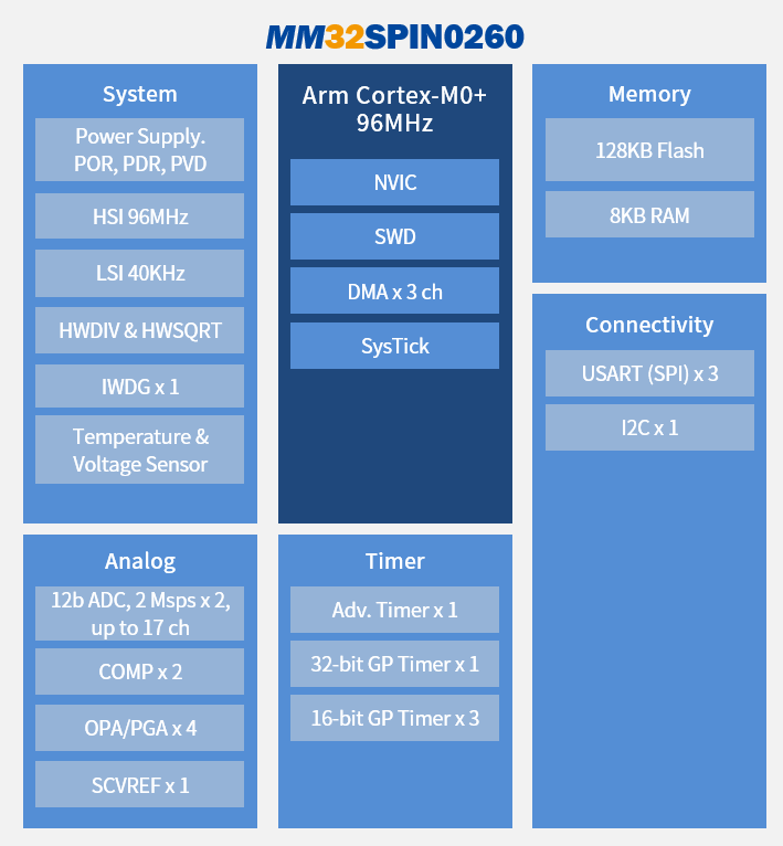

灵动MM32SPIN0260系列产品主要面向白色家电和四足机器人关节电机等领域,以ARM Cortex‑M0+内核、96MHz主频、丰富模拟外设,并采用了业内高可靠性存储工艺加ECC,Flash128Kbyte,RAM8Kbyte,内置4个运算放大器,支持 PGA 模式,2路12位高速ADC:17路外部+8路内部通道,2Msps采样速率,2路模拟比较器,1路高级定时器、1路32位通用定时器、3路基本定时器,1个独立看门狗定时器,支持LPTIM模式 、1个Systick定时器,3路USART,1路I2C,工业级温度范围 -40℃~+105℃,宽工作电压2.5V~5.5V。
MM32SPIN0260框图:
灵动微电子
应用场景
MM32SPIN0260专注于单电机控制(+PFC控制),适用于四足机器人关节电机、一体化关节模组、高速吹风筒、空调、冰箱、洗衣机、电动自行车、平衡车、园林工具、水泵等多种应用场景,为高效电机驱动提供可靠核心。

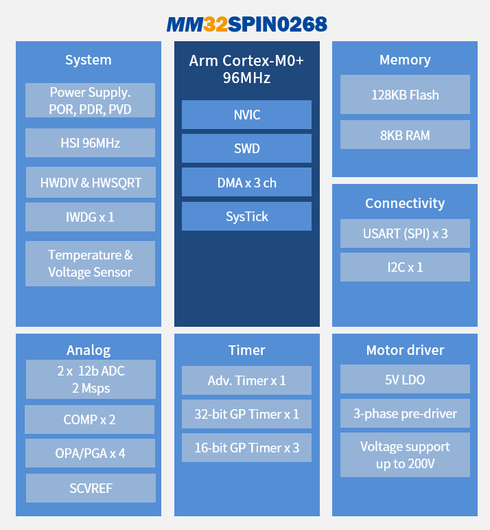

灵动携新产品MM32SPIN0268D6NV来到亮相本次技术论坛,该产品由MM32SPIN0260芯片集成5V输出的LDO、三组具备自举二极管的N通道半桥栅极驱动器和工作电压高达200V的预驱,外设配置直接拉满丰富完备,可极大精简外围电路,降低方案成本。
MM32SPIN0268框图:
灵动微电子
应用场景
MM32SPIN0268适用于四足机器人关节电机、一体化关节模组、园林工具、服务器冷却风扇等多种应用场景,为高效电机驱动提供可靠核心。
