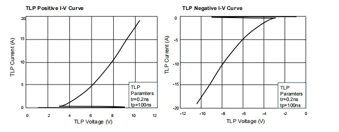

当我们翻开任意一颗TVS的数据手册,首先映入眼帘的通常是VRWM(反向截止电压)和VC(钳位电压)。很多工程师认为,只要后级芯片的耐压高于VC,就是安全的。
   但这里存在一个巨大的认知偏差:数据手册中的大部分参数是在“缓慢”的浪涌条件下测得的(如 10/1000μs 或 8/20μs 波形),这与ESD 的纳秒级冲击完全不同。而真实的IEC 61000-4-2静电冲击,上升时间小于1ns,峰值电流在8kV接触放电下可瞬间飙升至30A以上。
   在如此巨大的di/dt面前,TVS不再是理想的开关,而是一个电阻。此时,真正决定生死的,是TLP(传输线脉冲)测试下的动态钳位电压。
