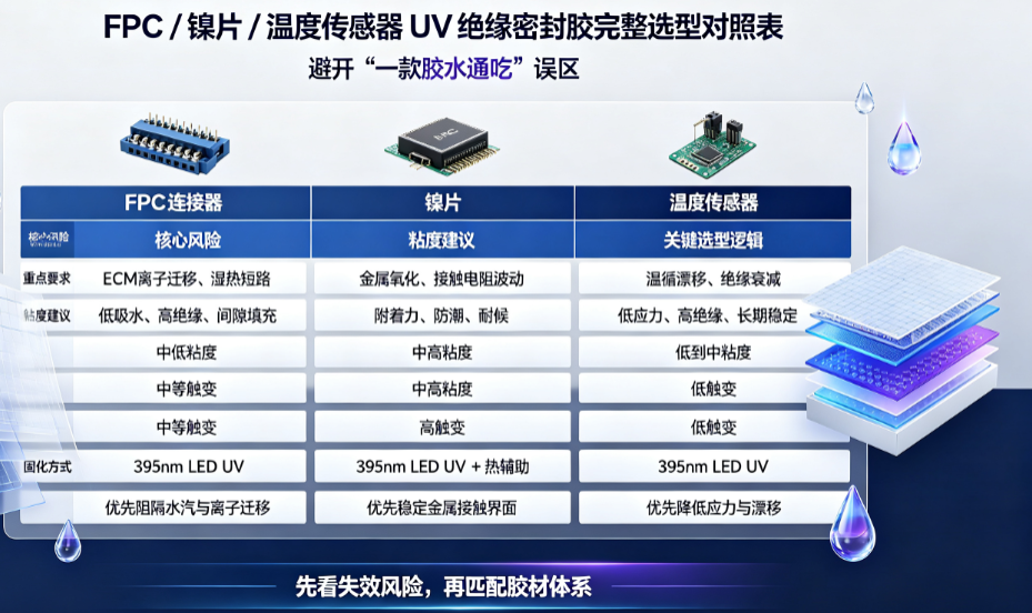

一、三大应用场景材料需求差异
  1. 通用 FPC 排线:薄涂、低粘度、高 PI 剥离强度、均衡防潮绝缘;
  2. 镍片补强:厚层点胶、高触变、冷热冲击粘接稳定、硬度适中;
  3. 精密连接器:细间距端子、高触变防溢胶、耐湿热、稳定阻抗;
  4. 温度传感器:低吸水率、高导热、厚层填充、低介电损耗。 市面通用胶水无法同时满足以上全部需求,细分专用型号是量产良品率关键。
二、UVX 全系列核心物性汇总解读
  1. 基础通用款 UVX-8048(365nm):吸水率 0.4%,低粘度适合薄披覆,适合老旧固化产线; UVX-8138(395nm 标杆):PI 剥离强度 21N/25mm,介电强度>40KV/mm,多品类试样首选。
  2. 场景专用补强款 UVX-8168(镍片加固):ShoreD42 高硬度,触变指数 1.6,厚点胶不流挂; UVX-8169(连接器):高触变 TI=2.0,细小端子定点密封无溢胶。
  3. 在研导热专用款(温度传感器) 吸水率低至 0.1%,导热系数 1.92W/m・K,解决密封层隔热导致测温漂移问题,目前处于客户验证阶段。
三、快速选型判断口诀(工程直接套用)
  1. 大批量薄涂、365nm 旧设备 → UVX-8048
  2. 通用 FPC、可靠性要求高、多品类试样 → UVX-8138
  3. FPC 镍补强、锂电镍片厚层点胶 → UVX-8168
  4. 0.1mm 级细间距连接器端子加固 → UVX-8169
  5. 温感元件、需要导热密封 → 温度传感器开发品
