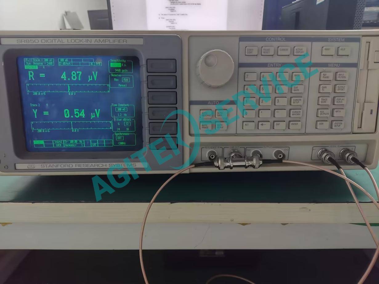

近期,安泰维修中心接修一台SR860,客户描述的故障现象颇为“诡异”——仪器在A输入、A-B差分、AC/DC耦合模式下,无任何输入信号也持续显示OVERLOAD过载报警;只有切换到A DC Ground(内部对地短路)模式时,过载报警才会消失,但测量功能完全异常,无法正常使用。也就是说,不接任何信号,仪器自己“报警”了。这种故障对用户来说既困惑又无奈,也恰恰最考验维修工程师的故障定位能力。
斯坦福
一、故障复现与模式切换分析
工程师按照标准流程复现客户描述的故障,通过模式切换逐步缩小故障范围。接入合格电源开机,仪器自检完成(PASS),但A通道悬空、无任何信号输入时,屏幕即持续显示红色OVERLOAD过载指示。逐一尝试不同耦合模式:AC耦合、DC耦合、A-B差分模式下,过载报警均不消失,读数完全紊乱。然而,当切换至A DC Ground模式(输入端内部通过继电器对地短路)时,过载报警立即消除,屏幕读数瞬间恢复至接近零的基线水平。
与此同时,工程师注意到参考通道(Reference)输入正常,能成功锁定外部参考信号;输出通道(CH1/CH2)功能正常,前面板按键和数字旋钮均响应灵敏,排除了系统级主控故障的可能性。基于这一系列现象,工程师得出初步推理:输入端对地短路后故障消失,说明问题不在ADC采样或数字处理部分,而恰恰集中在输入耦合回路与前端差分放大级。无信号也报过载,大概率是前端放大器的输出级处于饱和状态,持续触发仪器的硬件过载检测阈值。

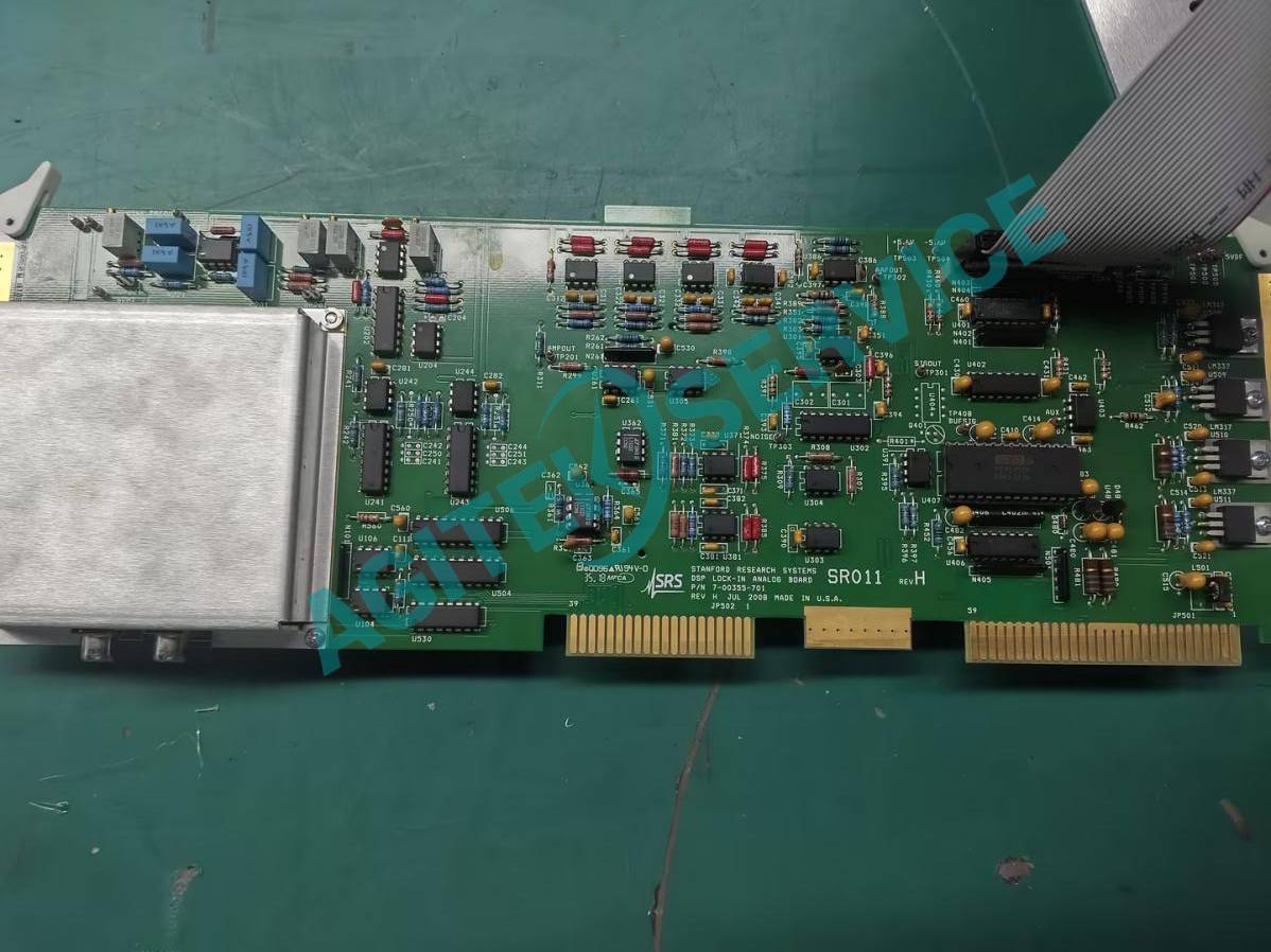

定位思路明确后,工程师正式拆机。拆除仪器外壳和内部金属屏蔽罩,小心取出前端模拟板,置于防静电工作台上。按信号流向从输入端口开始逐级检测:
第一步,检测输入保护回路。使用数字万用表的二极管档和电阻档,测量输入端对地的ESD保护二极管,发现其中一只正向反向均已击穿短路;同时测量串联在输入路径上的限流电阻,发现阻值由标称的100Ω漂移至约130Ω,超出容差范围,说明其已因过流而受损。
第二步,给前端板单独供电(不连接主机),测量差分放大器输入引脚和输出引脚的直流电位。正常状态下,输出端应接近0V±几毫伏,但实测输出端直流偏移高达数百毫伏(正电源轨附近),明显处于饱和状态。进一步测量放大器供电引脚,确认电源正常,故障锁定在放大器本身及其周边偏置网络。
第三步,排查耦合电容和量程切换继电器。经过在线阻抗测量和通断测试,AC耦合电容未击穿,量程切换继电器触点接触电阻正常,衰减网络电阻值准确,排除这些环节的干扰。
综合三步检测,最终定位为:输入过压先击穿保护二极管,后续浪涌能量直接灌入JFET前置放大器,导致其内部电路损坏并输出饱和,从而触发硬件过载报警。
斯坦福
四、元器件级芯片维修与独立验证
定位全部故障点后,维修工程师执行元器件级修复,完全无需更换整块前端板,这既体现了芯片级维修的优势,也大大降低了客户的维修成本和等待时间。
具体操作如下:使用精密热风拆焊台拆除已击穿的ESD保护二极管、阻值漂移的限流电阻、损坏的JFET差分放大器芯片以及周边几只因过流而特性退化的偏置电阻和电容。仔细清理焊盘残留物,检查PCB是否有碳化痕迹(幸运的是没有,避免了多层板修复难度)。随后,选用同型号、同封装、同噪声等级的原厂级替代器件进行焊接。焊接完成后,使用洗板水清洁焊点,并在显微镜下检查焊接质量,确保无虚焊、连锡。
接着,在未连接主机的情况下,给修复后的前端板单独供电,测量各级静态工作点——输入保护级、前置放大级、增益级和输出驱动级,全部恢复至设计指标。输入短接到地时,输出直流偏移降至微伏级,完全正常。使用函数发生器给前端板注入标准小信号,测量其增益和相位响应,均符合要求。
最后,将前端板装回主机,连接所有柔性排线和接地螺丝,整机装配完毕后进行开关机冲击测试——连续开关机20次,每次均能正常通过自检,且在任何模式下均不再出现过载误报,证明故障已彻底根除,无隐性隐患。
