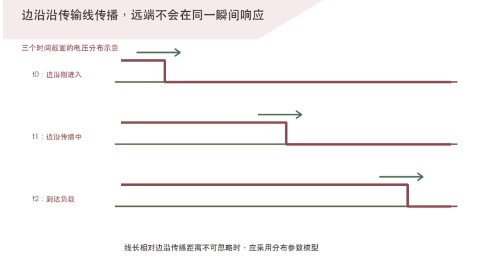

高频信号经过时,电场和磁场同时向前建立
快速信号不是让整条线同时升高。能量会沿走线向前传播,一边建立电场,一边建立磁场。

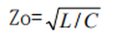

图 3  特性阻抗与单位长度电感、电容有关
对传播中的波来说,电压与电流保持一个比例,这个比例就是特性阻抗。目标设计为50Ω,表示这段结构希望呈现约50Ω的传播关系。

图 4  快速边沿会沿走线逐步到达远端
