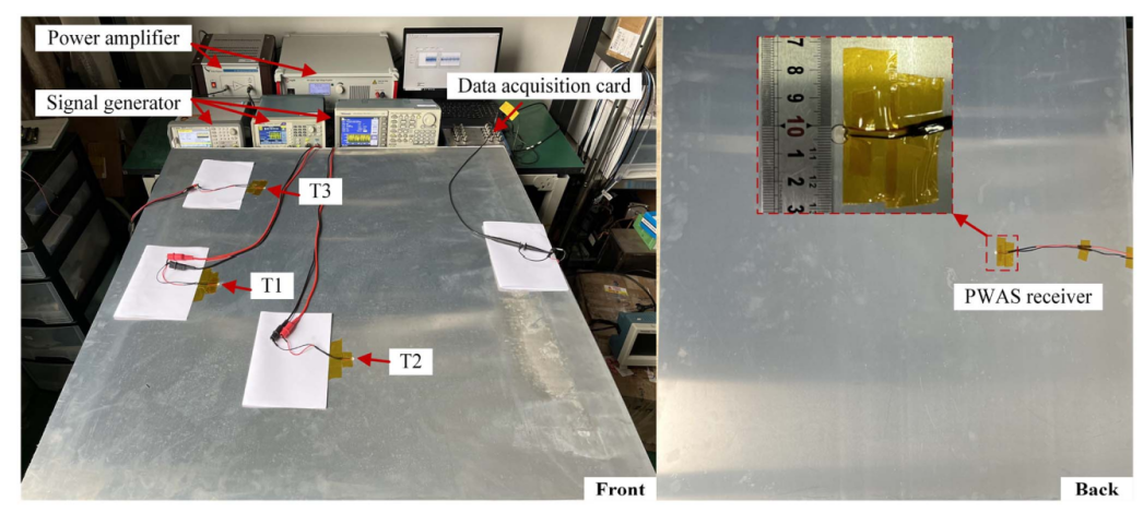

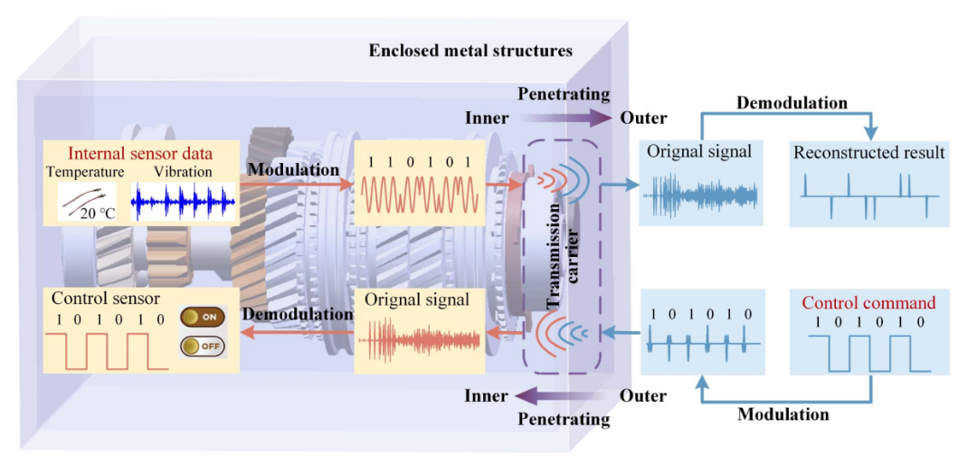

在结构健康监测领域,超声导波相对于体波具有传输距离远、覆盖范围大、检测成本低的优点。在铝合金板上搭建了一套基于Lamb波的数据传输系统,由信号发生器,高压放大器、发射压电换能器、接收压电换能器、采集卡组成。在发射端激励发射压电换能器利用逆压电效应在结构中产生Lamb波,在接收端利用正压电效应完成Lamb波信号采集及解调,实现基于Lamb波的无线数据通信。
高压放大器实验过程:
实验首先基于开关键控、脉冲位置调制等方法调制发射波形,然后利用信号发生器输出调制波形,经功率放大器放大后驱动发射压电换能器,并选用数据采集卡采集接收端信号,通过调节各信号发生器的输出电压,将每一路压电晶片发射器件的实测峰峰值电压稳定维持在 200V。

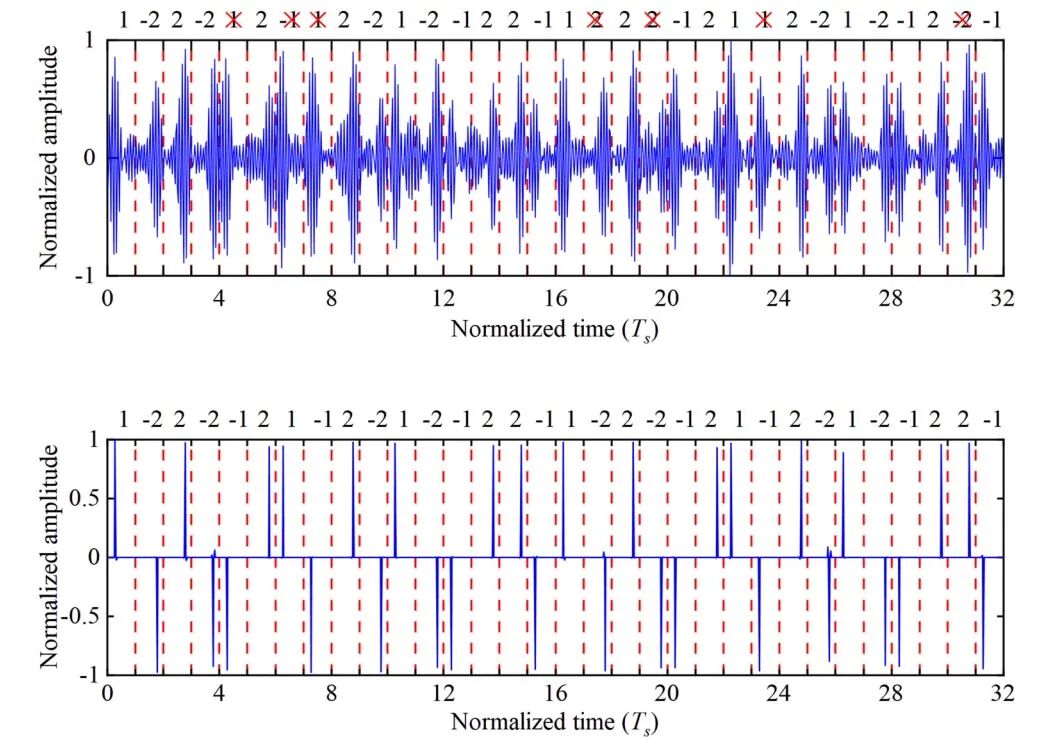

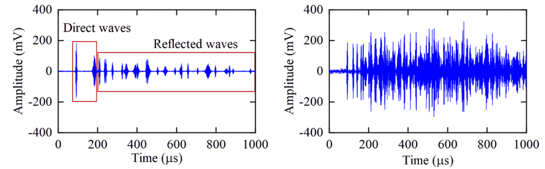

首先通过扫频试验发现,1.5mm厚的铝板上,在400kHz-500kHz频率范围内Lamb波具有较大的输出幅值。选择500kHz的Lamb波作为载波进行数据通信,分别利用开关键控、脉冲位置调制等方法调制发射信息。
高压放大器
针对4-64不同码元长度进行了测试,结果显示利用移不变稀疏重构方法完美重建了原始信息,相比传统互相关方法更快捷更准确,实现了可靠且便捷的Lamb波数据通信。

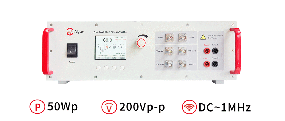

实验中用到的ATA-2022B高压放大器的参数指标:
