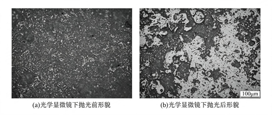

绝缘轴承外圈涂层以45钢为基底,等离子喷涂沉积氧化铝陶瓷层。喷涂态表面粗糙度偏高,得靠磨削和抛光来处理。砂轮粒度不同,材料去除方式也不同:100#粗砂轮加工后,表面以脆性断裂为主,Ra值约2.3μm,延性形貌占比约42%;
测量
试件抛光前后的表面形貌

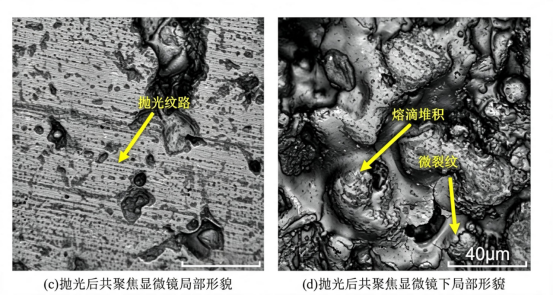

换成400#细砂轮、降低磨削深度,Ra值降到约1.3μm。再往下走,分阶段抛光(金刚石抛光膏W2.5→W1.5→W1.0),延性形貌占比能到65%左右,Ra值约0.66μm,表面呈现致密平整的延性特征。
测量
40μm试件抛光前后的表面形貌
不过有个容易忽略的问题:不经过磨削直接对喷涂态涂层抛光,局部确实也呈现延性形貌,但Ra值仍高达4.4μm左右,抛光死角和熔滴残留让实际抗磨损能力大打折扣。所以评价涂层质量不能只看粗糙度数值,延性形貌的覆盖比例也得看。

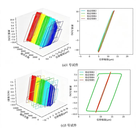

实验在Rtec FFT-M1高频试验机上进行,上试样为Φ10mm硬质合金球,下试样为不同形貌的氧化铝涂层试件。法向载荷80N,频率10Hz,累计12,000次循环,位移幅值设定10μm、20μm、40μm、60μm四档。
测量
10μm 位移幅值下不同试件的微动循环图

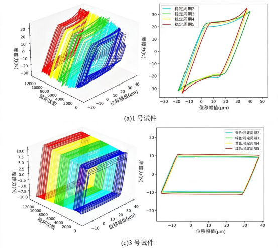

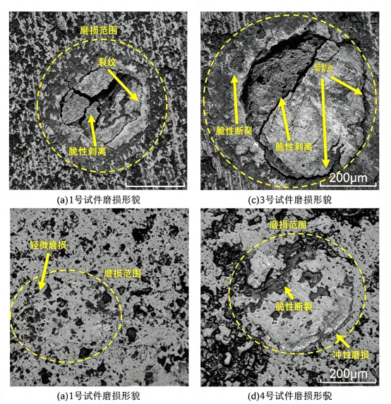

小位移幅值(10μm)下四种试件磨损都比较轻微,粗糙度最高的1号试件(Ra=2.3μm,脆性为主)和磨削后抛光的3号试件(Ra=0.66μm,延性为主)差距不大。但位移幅值到40-60μm后,差距一下子拉开了:脆性形貌试件出现大面积材料剥离,摩擦系数波动剧烈;延性形貌试件只有轻微磨痕,摩擦系数全程平稳。
测量
60μm 位移幅值下不同试件的微动循环图
还有个趋势值得留意:位移幅值增大过程中,粗糙度对磨损的放大效应逐渐趋于饱和。振幅越大,滑移区占比就越有可能取代表面粗糙度,成为磨损的主导因素。换句话说,形貌优化的边际收益不是恒定的——低振幅工况下收益最大。

60μm 位移幅值下不同试件微动磨损后的表面形貌
这些结论用到工程上很直接:精密工况下运行的绝缘轴承(比如高速列车牵引电机轴承,振幅通常较小),靠三维形貌优化来抗磨损,投入产出比最高。合理的磨削与抛光组合能降低磨损速率,延长绝缘性能稳定窗口。但冲击载荷大、振幅高的场景里,拼命追求表面抛光收益有限,不如把精力放在润滑优化或结构设计上。
