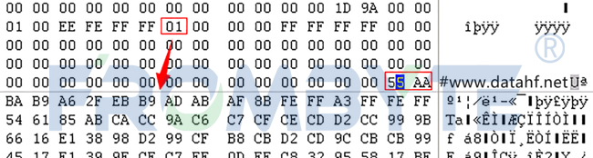

某单位一台服务器中有一组由7盘组建的RAID5阵列,该阵列中有两块硬盘同时离线,且两块故障盘均存在硬件损坏。公司IT部门尝试自行修复未果,联系了北亚数据恢复中心。修复硬盘后,北亚数据恢复工程师检测所有硬盘0扇区MBR分区结构异常:多数硬盘分区标识为扩展分区,仅8号硬盘MBR正常,其分区表指向GUID Partition Table分区头部。
RAID5北亚企安数据恢复—RAID5数据恢复
7号硬盘分区表指向的扇区并非GUID Partition Table起始位置。
