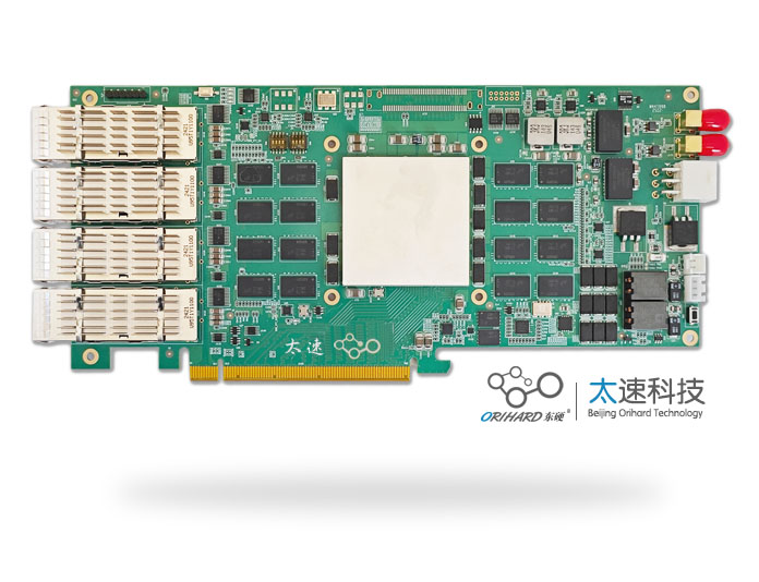

      基于XCVU9P的4路QSFP28光纤PCIeX16收发卡。该板卡要求符合PCIe 3.0标准,包含一片XCVU9P-2FLGA2014I、4组64-bit/8GB DDR4;4路QSFP28 4X光纤,每路光纤支持4X25Gbps,双向;支持36路IO。板卡工作温度范围0到60℃,板卡设计加工包含散热装置,支持服务器风冷散热。软件包括接口测试软件,支持甲方应用开发。

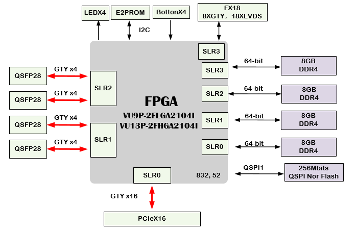

2.1 板卡逻硬件图如图所示:
板卡板卡
2.2功能指标
●  主芯片使用XCVU9P-2FLGA2014I 工业级芯片。或者 XCVU13P-2FHGA2014I
●  板卡符合PCIe 3.0规范,采用x16模式硬件设计,理论带宽高达64Gbps,支持PCIex8模式使用,在Linux系统下测试速率可达5000MByte/s。
●  支持4路QSFP+ 4X光纤,每路光纤支持4X25Gbps,双向;
●  支持36路IO,电平为1.8V,双向可设置;8个3.3V IO,方向固定。
●  四个LED指示灯,四个用户拨码。
●  板载四组64-bit DDR4,每组总容量支持8GB,可稳定工作于1200MHz(2400MT/s)。
●  2片SPI x4 NorFlash,可用于程序加载,1片I2C的E2PROM,可用于程序加密。
●  JTAG调试口位于板卡上边沿,方便板卡插入机箱后调试使用。
●  板卡结构 全高PCIe标准卡,长度控制在2/3全长以内,加散热板,机箱风冷散热,提供前面挡板。
●  板卡工作温度范围 0到+60℃。
●  板卡供电12V(±10%), PCIe槽位可单独供电,也可单独使用外置电源;典型功耗100W。
