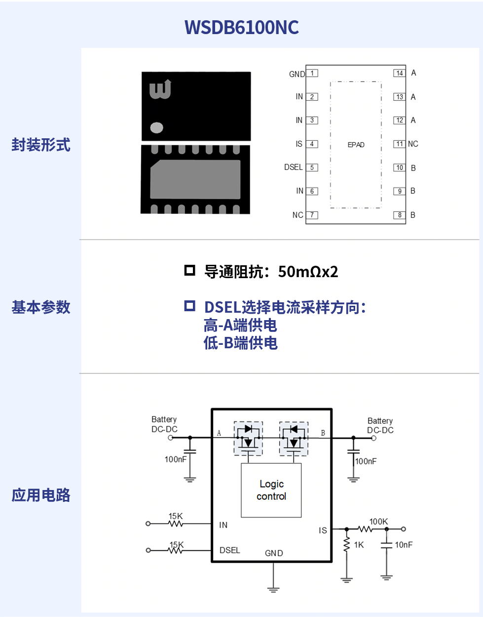

01 5~60V 超宽耐压区间,适配中高压直流系统
相较于上期 4~35V 耐压 WSDB90 系列,本系列耐压提升至 60V,预留充足电压裕量,可稳定适配工业直流、小型储能母线、高压水泵等场景,抵御电源抛负载、电压尖峰冲击,规避低压器件超压损坏隐患。 三款不同导通阻抗型号分层选型:
WSDB6050NC:单通道导通阻抗 30mΩ×2,大电流工况低损耗;
WSDB6100NC:单通道导通阻抗 50mΩ×2,通用平衡型;
WSDB6200NC:单通道导通阻抗 100mΩ×2,轻量化小电流场景,性价比更优。
02 单通道双向背靠背架构,硬件阻隔电源反向回流
内置两组双向功率通路,通过 DSEL 引脚灵活切换 A/B 端供电采样方向,硬件结构抑制两路电源互相倒灌回流,无需额外外置防反隔离器件,降低整机发热。
03 全维度内置硬件自保护,适配高压恶劣工况
芯片独立硬件故障环路,无需 MCU 软件干预,覆盖高压场景常见异常:负载限流、短路锁存关断、超温热关断、过压钳位、欠压锁定,大幅降低高压短路、过压冲击带来的器件损坏概率。
04 标准化诊断监测引脚,满足高压设备管控需求
标配 IS 电流采样输出、ST 故障状态反馈引脚,短路故障支持锁存;MCU 可实时读取负载电流与故障信号,适配工业、储能设备功率监测、故障上报、自检功能。
