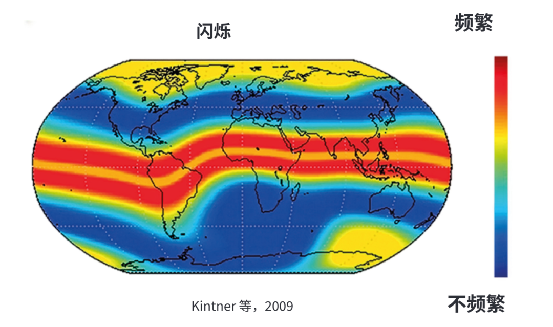

地理变异性
电离层的行为因地球上的位置而异。电离层效应在地磁赤道附近最强,但所有纬度的用户都会受到影响,尤其是在地磁风暴期间。特别是,闪烁具有强烈的纬度依赖性。
GNSS
图1. 突出电离层闪烁的地理变异性,闪烁在地球的地磁赤道附近和极地最为频繁。在风暴和重大事件期间,所有地点的用户可能都会受到影响。

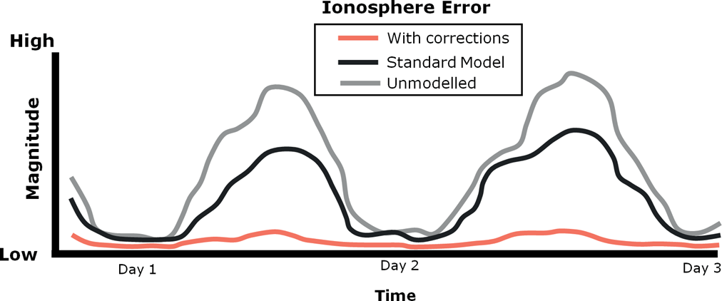

离子层组延迟
这种影响会导致GNSS测量中的大范围误差,必须进行补偿;否则,会在用户的估计位置中引入误差。存在多种缓解方法,包括使用多频GNSS接收机或对测量应用修正模型。
模型质量差异显著:标准模型可能仅能消除50%至70%的总离子层误差,而基于实时GNSS参考站网络扫描的更精细模型则能补偿超过95%的误差。
GNSS
图3. 修正和模型对离子层误差的影响。标准模型如Klobuchar和NTCM-G只能解释50-70%的总离子层误差。实时修正,如为PointPerfect Flex生成的修正,可以解释超过95%的误差,从而提高用户的可靠性和准确性。

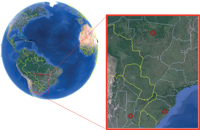

南美洲提供了一个绝佳的应用场景,以展示PointPerfect在强电离层条件下的性能,因为它靠近地磁赤道。与我们的合作伙伴Nordian(nordian.com)一起,我们持续监测该地区PointPerfect的性能。
GNSS
图5. 以下示例中使用的测试站位置(Goog le Earth)

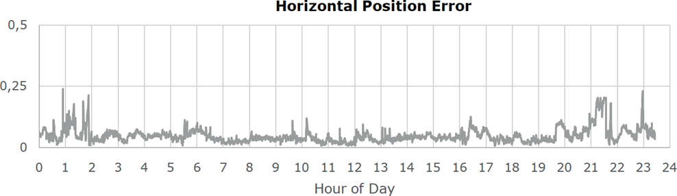

通过实时应用PointPerfect修正,接收器可以有效减轻电离层活动,并为用户提供稳定的位置结果。下面的图表显示了在强电离层条件下,使用X20硬件与PointPerfect修正服务组合所能实现的水平精度和定位质量。
Nordian是一家总部位于德克萨斯州奥斯汀的工业智能公司,提供农业、工业自动化和自主技术的实时厘米级定位和大规模可靠连接。
他们的平台支持在大规模部署中进行关键任务定位,帮助客户自信地部署自动化。除了在美国和欧洲提供全面的精确解决方案并支持全球范围内的多个行业外,Nordian还开发并拥有南美最大的、部署最密集的PPP-RTK网络,覆盖整个大陆。
GNSS
GNSS
图6. 在高电离层时期PointPerfect服务的性能。在24小时内,电离层达到了高活动期,而水平位置误差保持稳定。

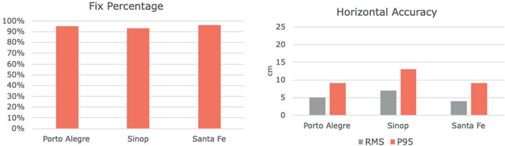

GNSS
图7. 2025年7月一个月内PointPerfect服务的性能,展示了解决方案的长期稳定性和质量。

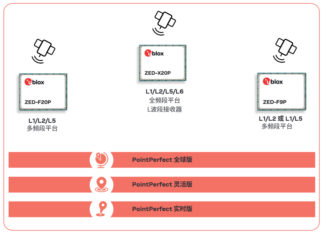

随着高精度GNSS应用日益广泛,在电离层条件下的可靠定位能力,能为用户带来直接、可量化的实际效益。u-blox的服务选项使人员、机械和车队在一天内保持高效,避免工作流程中断、设备闲置和昂贵的返工。这可让更多的工作按时、按预算完成。通过各种硬件和服务集成选项,u-blox为工程师提供了灵活性,以设计符合最终用户需求的解决方案。
GNSS
u-blox 提供的硬件和软件产品。有关详细信息和更多使用案例,请访问:ubx.io/easy
