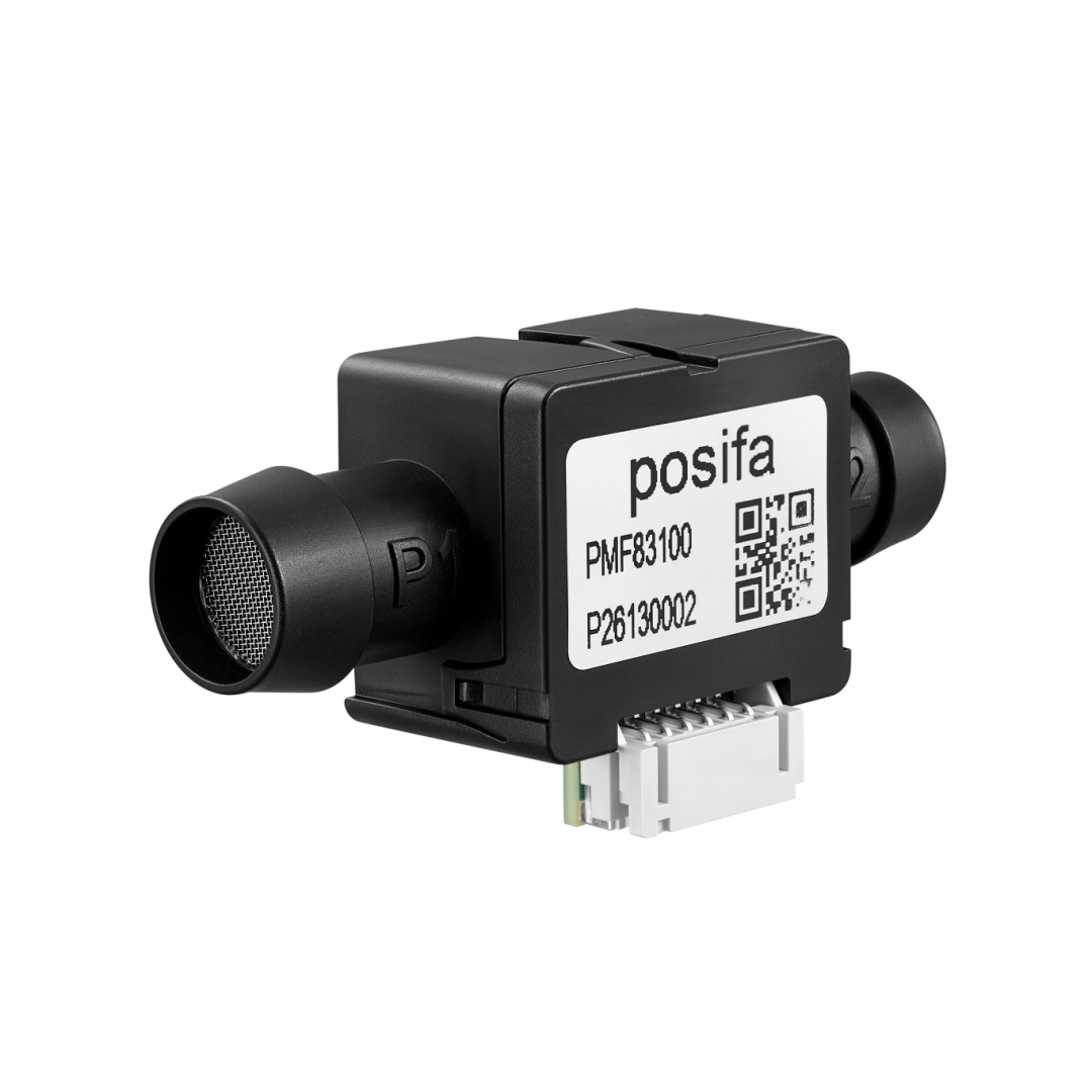

流量环节:PMF83000提供实时流量基准
博思发 PMF83000 是专为医疗呼吸设备打造的第三代 MEMS 质量流量传感器,量程覆盖 15、20、50、100 SLM,能满足从儿科小流量到成人大流量的全段需求。
精度 1% F.S.(0–25%量程段),重复性 0.5% F.S.,流量响应时间 5 ms,预热时间 5 s。
5 ms 的快速响应让控制器能在患者吸气触发的瞬间就捕获流量变化,为 PID 闭环提供实时输入,减少稀释延迟。
传感器内部采用了钢网整流结构,能有效滤除气流杂波和信号噪声,让输入给PID回路的信号更干净、稳定。
PMF83000 的加热功耗仅 62 mW,不需要外置防冷凝加热器。
固态热隔离结构 + 全 PCB Parylene 涂层,能有效应对 HFNC 加温湿化气路可能出现的高湿、冷凝水环境。62 mW的低功耗也意味着传感器本体不会产生显著的热积聚,气路热设计不用为传感器留额外的散热余量。
供电 5 VDC / 20 mA,支持模拟电压(0.5–4.5 VDC)与 I²C 数字量双路输出。

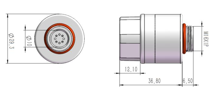

博思发 PGS3100是基于MEMS热导原理的固态氧浓度传感器,测量范围 15–100 %vol,覆盖 HFNC 从空气到纯氧的全 FiO₂量程。
出厂即完成全量程标定,终身免现场校准
传感器内置了相对湿度和压力传感器,在 0–100% RH、60–120 kPa范围内自动补偿,不需要整机软件介入。即使偶然暴露在高湿气体时,芯片级的实时补偿也能维持读数也能保持稳定,不会频繁误报。
响应时间快至2 s,能在通气模式切换或混合比例调整时,实时跟踪氧浓度变化,为超限报警提供及时输入。
保持和氧电池同等精度、更低采购成本的基础上,采用固态MEMS结构,设计寿命 ≥10 年,能和整机维护周期对齐,无消耗品,进一步降低维总成本。
PGS3100的结构尺寸和传统电化学氧电池兼容,整机厂不用重新开模或改气路结构。
3.3 Vdc供电 ,支持 UART / Modbus RTU 数字输出,分辨率0.01%
传感器靠气体自然弥散测量,不需要气流直接贯穿,安装在混气出口附近即可,不会增加气路压损。
