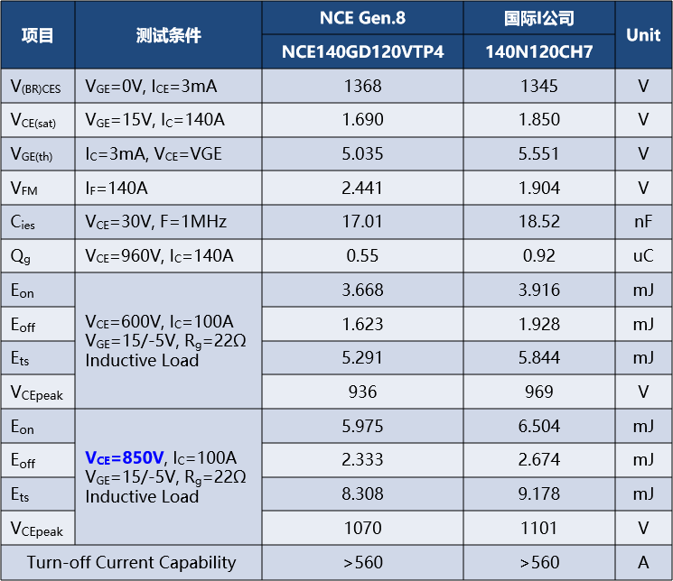

下表为该产品与同规格业界最优竞品在相同条件、相同设备下的实测参数对比:
IGBT
从实测数据,NCE140GD120VTP4具备:
更低导通损耗:饱和压降VCE(sat)较竞品降低约8.6%,可有效降低系统长期运行功耗;
更快开关速度与更低开关损耗:更小的输入电容 Cies与栅极电荷 Qg(仅为竞品的 54%),开关损耗Ets较竞品低10%左右,进一步提升系统应用频率上限。
更高系统安全裕量:高母线电压工况下关断电压尖峰VCEpeak更低,为系统设计预留更大的安全裕量。

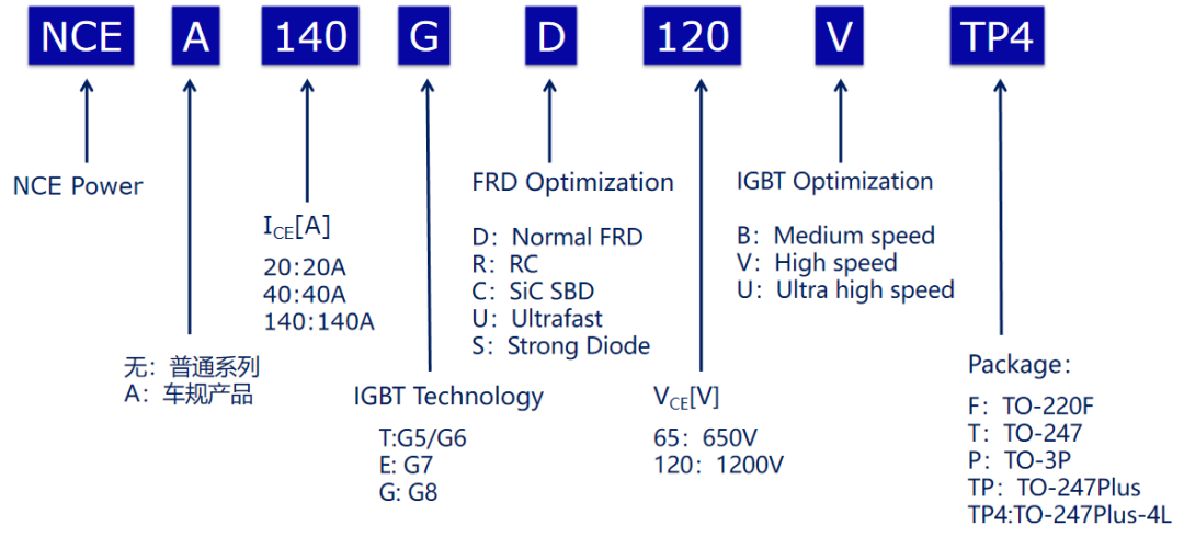

命名规则
IGBT
