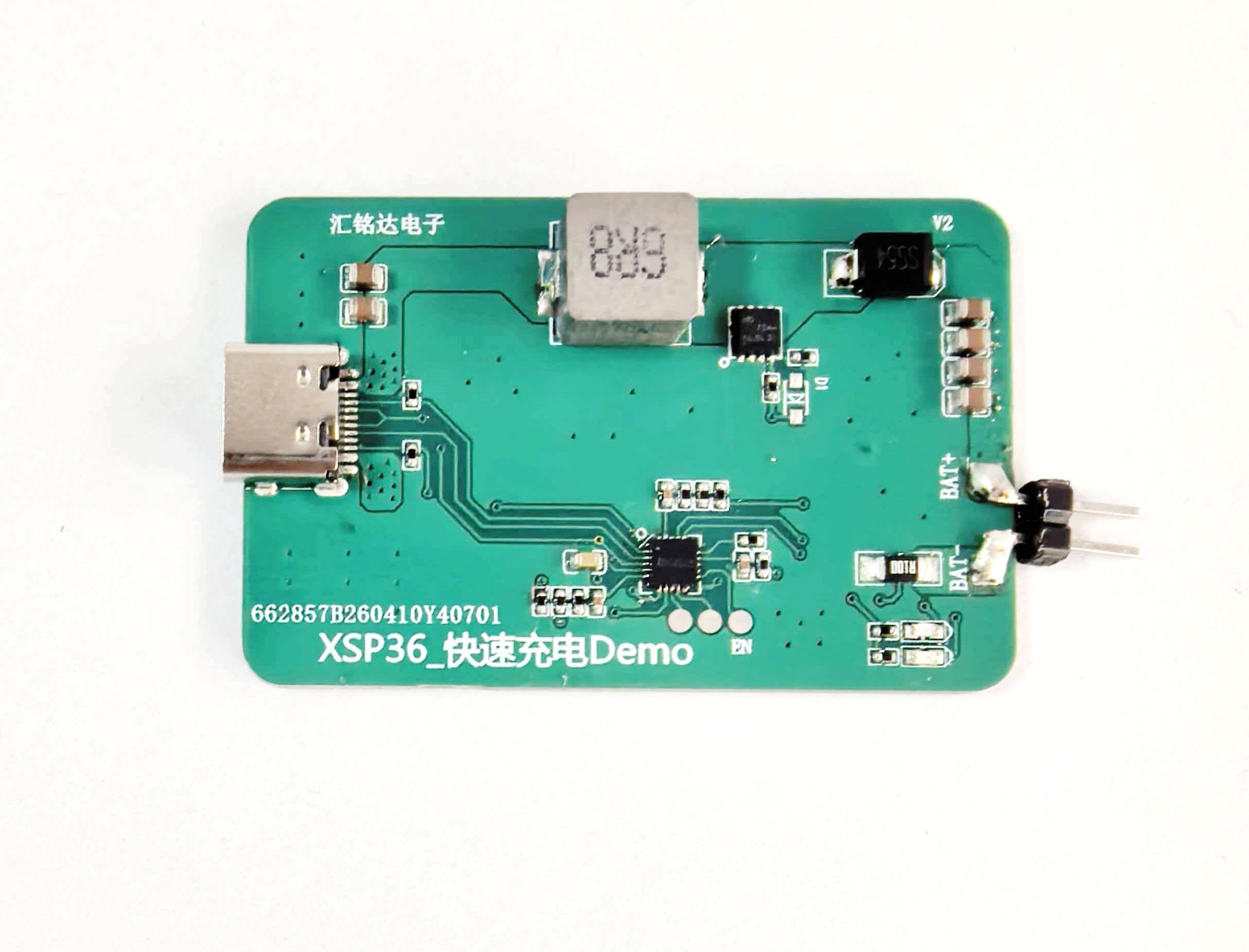

随着筋膜枪、手持吸尘器、便携储能、户外灯具等锂电产品普及,传统5V线性充电方案功率低、充电漫长;分立诱骗IC+升压架构外围器件多、BOM成本高、电路调试复杂,难以兼顾快充速度、电池寿命与量产稳定性。XSP36单芯片快充解决方案应运而生,专为2~5串串联锂电池设计,集成快充协议识别与升压充电功率回路,一站式解决多串锂电快充痛点。
PD快充
一、内置全快充协议,5~15V宽电压自适应输入
XSP36内置完整协议识别单元,全面兼容PD2.0/3.0、QC2.0/3.0、BC1.2主流快充协议,Type‑C接口支持5V/9V/12V/15V宽电压输入。芯片可自动识别普通5V适配器、PD快充头、车载充电器,无需限定专用电源。
宽电压适配特性大幅提升终端通用性,用户出门无需携带专属充电器;同时规避电压波动带来的充电异常,适配复杂户外供电场景。
二、30W大功率升压快充,三段式智能充电,兼顾速度与电池寿命
传统5V直供升压方案功率受限,充电效率低。XSP36最大支持30W充电功率,电池端最大充电电流可达2A,相比传统慢充方案,充电速度提升3倍以上,大幅缩短等待时长。
芯片严格遵循锂电池充电曲线,实现涓流预充→恒流快充→恒压浮充三段式智能管理。针对长期放置亏电电池,支持0V电池安全激活;电池充满自动关断,电压回落自动重启补电,有效避免过充、欠充,延缓电芯老化,延长锂电池循环使用寿命。
PD快充
三、单芯片高度集成,简化外围电路,降低研发与生产成本
区别于市面“诱骗芯片+升压IC”两套分立方案,XSP36将协议识别、DC‑DC升压功率回路集成于单颗芯片。省去独立PD诱骗器件,外围元器件数量显著减少,PCB布线更加简洁。
芯片采用QFN20(3×3mm)小型封装,非常适合小型便携设备紧凑结构设计。统一物料方案减少物料种类,缩短硬件调试周期,有效控制贴片、物料采购成本,便于批量量产。
PD快充
四、广阔应用场景
XSP36快充方案广泛适配各类多串锂电终端:
▶小型电动工具:筋膜枪、手持吸尘器、美发仪、打磨机;
▶户外便携设备:小型便携储能、露营照明、航拍配套设备;
▶消费电子产品:大功率蓝牙音箱、便携式医疗设备、手持测绘仪器。
