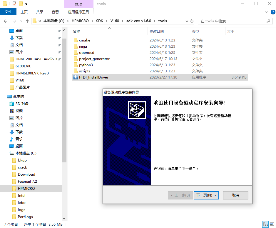

  • 对于板载 FT2232 的开发板,运行 sdk_env_v1.6.0\tools\FTDI_InstallDriver.exe 以安装可用于调试的 FT2232 驱动。
SDK
图 1 安装 FTDI 驱动

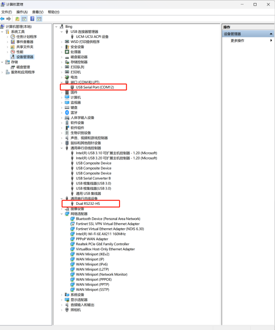

正确安装驱动后,使用 USB Type-C 线缆将 HPM6E00EVK 上的 J16 连接到 PC,在 Windows 设备管理器中可看到一个 USB Serial Port 以及一个 Dual RS232-HS (Interface 0)。
SDK图 2 查看 Windows 设备管理器

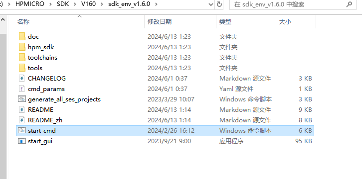

以命令行工具为例,双击打开 sdk_env_v1.6.0 下 start_cmd.cmd ,该脚本将打开一个 Windows command prompt (以下简称为 sdk prompt ),如果之前步骤配置正确,将会看到
SDK
图 4 打开 sdk prompt

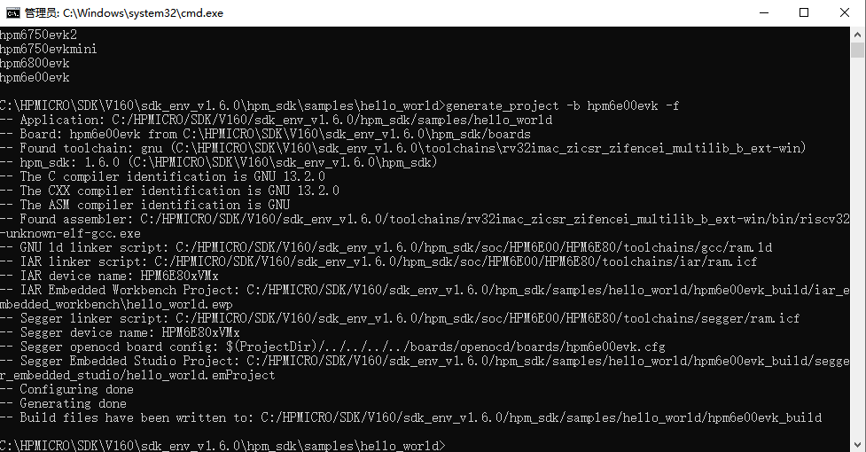

  1. 运行以下命令查询支持的目标板
generate_project -list

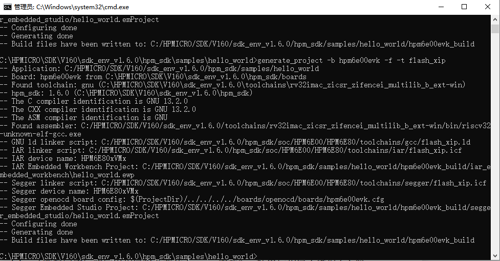

  1. 确认目标板名称后(以 HPM6E00EVK 为例),可通过以下命令构建工程。若构建成功,将看到如下提示:
generate_project -b hpm6e00evk -f
SDK
图 5 构建目标板工程
generate_project 可以生成多种工程类型,例如 flash_xip (链接完成后,应用程序将在 flash 地址空间原地执行)和 debug (链接完成后,应用程序将在片上 sram 中执行,掉电后程序不能保存)等。
generate_project -b hpm6e00evk -f -t flash_xip
SDK
图 6 构建目标板 flash_xip 工程

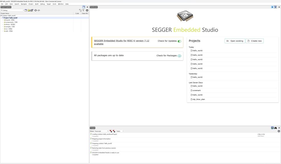

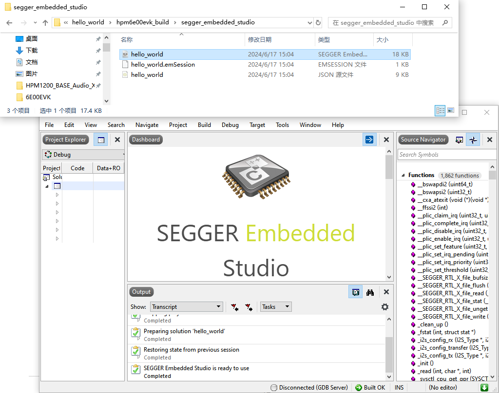

  1. 当前目录下将生成名为 hpm6e00evk _build 的文件夹,该目录下 segger_embedded_studio 的目录中可找到 Segger Embedded Studio 的工程文件 hello_world.emProject ,双击可打开该工程。
SDK
图 8 Segger Embedded Studio 打开 hello_world 工程

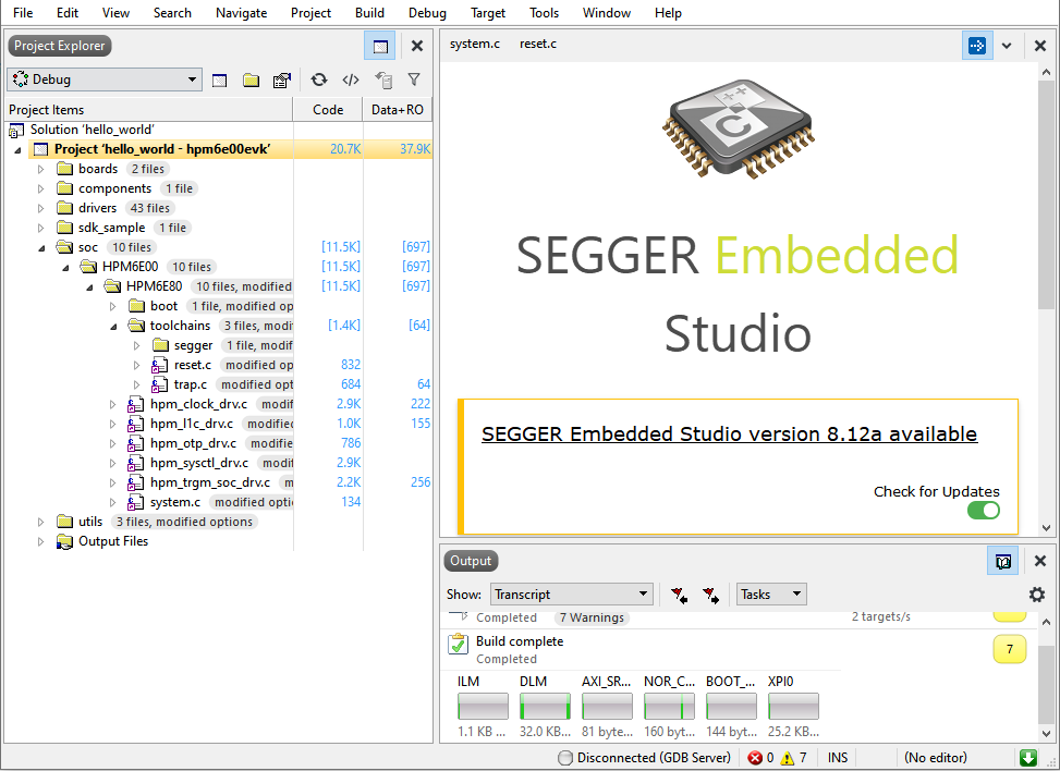

  1. 使用 Segger Embedded Studio 打开 hello_world 工程即可进行编译。
SDK
图 9 Segger Embedded Studio 编译 hello_world 工程

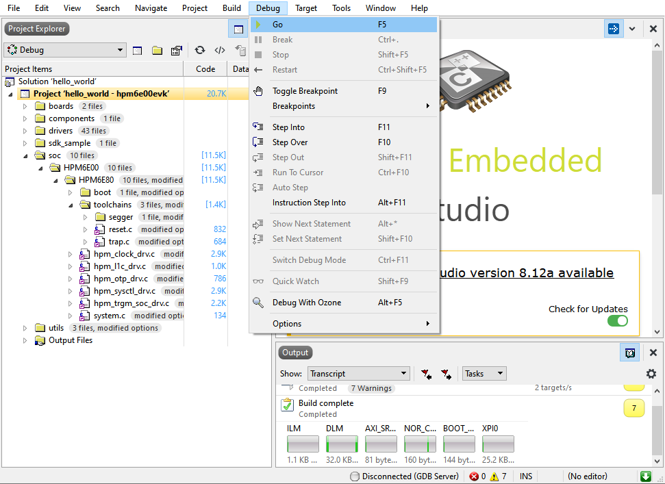

  1. 使用 Segger Embedded Studio 进行 hello_world 调试。
SDK
图 10 Segger Embedded Studio 调试 hello_world 工程

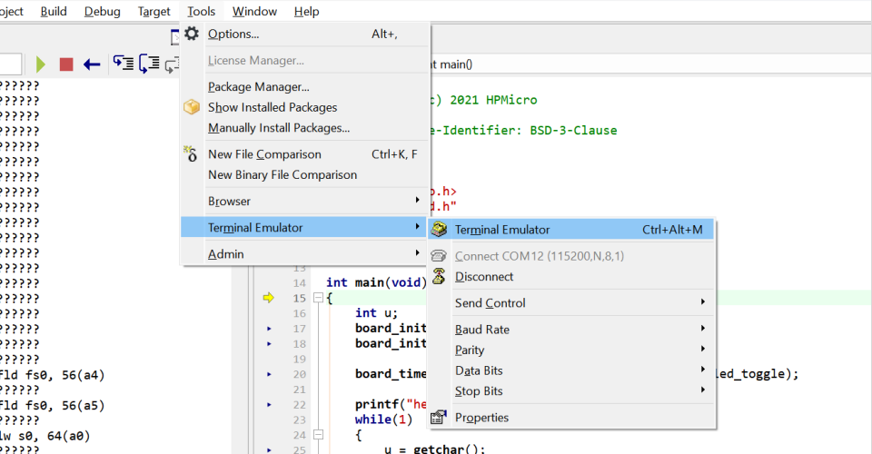

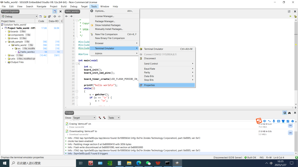

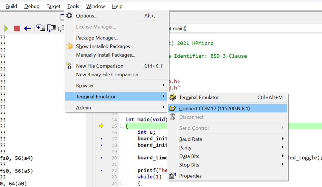

  1. 在 Segger Embedded Studio 中配置串口
SDK
图 11 Segger Embedded Studio 中配置串口
  1. 在 Segger Embedded Studio 中连接串口
SDK
图 12 Segger Embedded Studio 中连接串口
  1. 在 Segger Embedded Studio 中打开串口
SDK
图 13 Segger Embedded Studio 打开串口

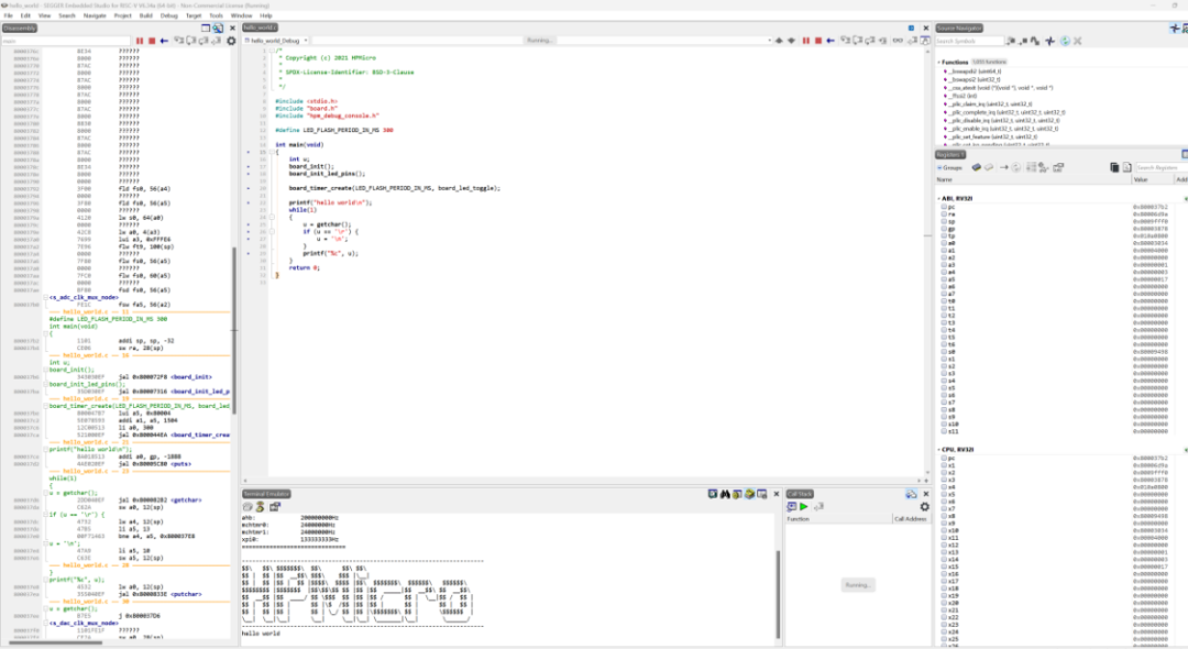

  1. 运行 hello_world
SDK
图 14 Segger Embedded Studio 运行 hello_world

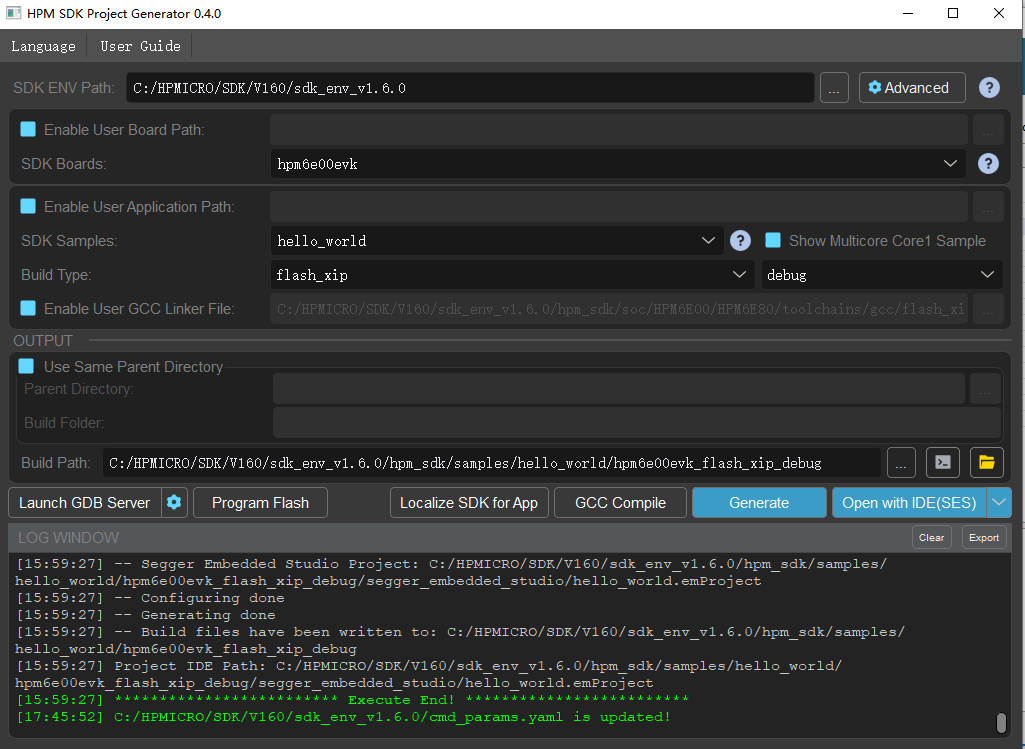

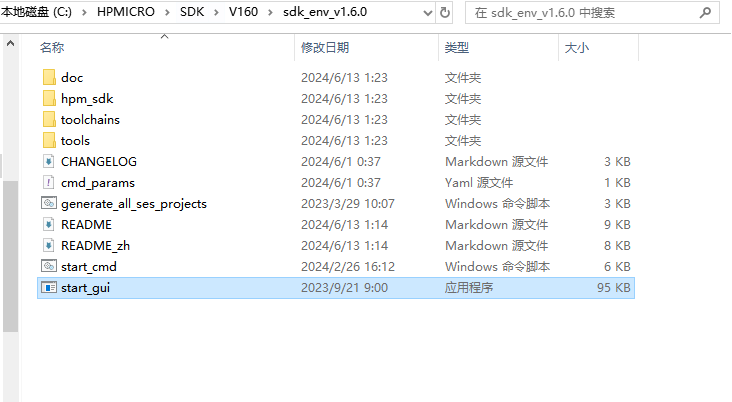

  1. sdk_env 提供了 GUI project generator 工具,用户亦可使用该工具生成工程。
SDK
图 15 start_gui 工具

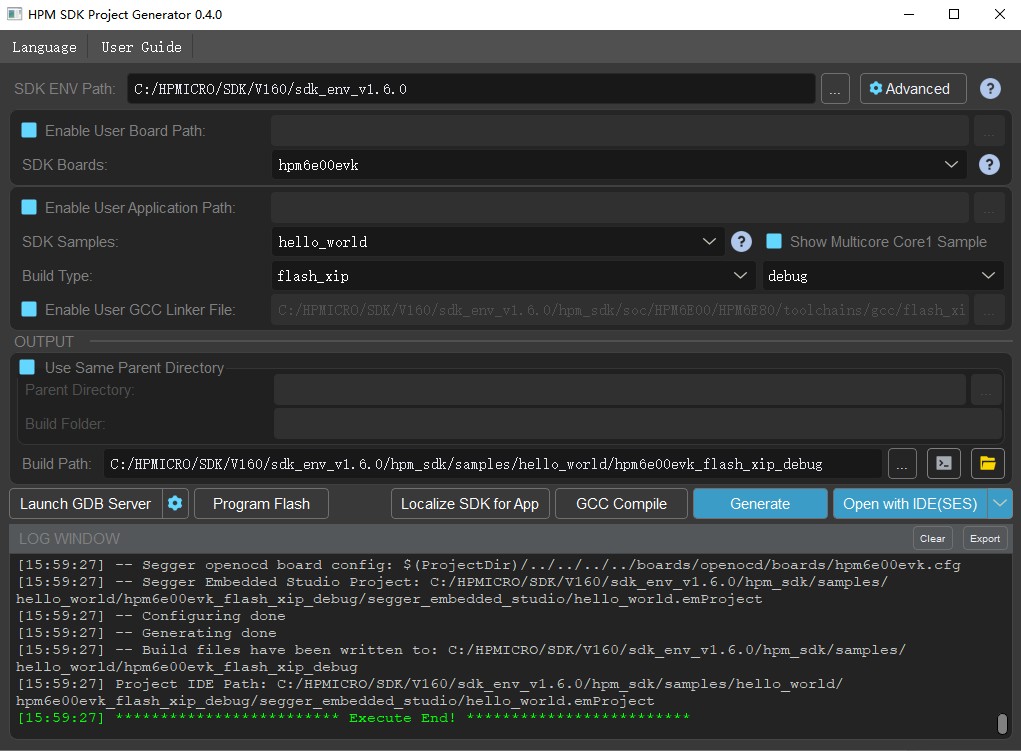

  1. 双击打开 start_gui.exe
SDK
图 16 GUI project generator 工具操作界面
  1. 在 GUI project generator 界面中的SAMPLES下拉列表中选择hello_world,在BOARDS下拉列表中选择hpm6e00evk,在TYPE下拉列表中选择flash_xip。点击Generate Project按钮,即可生成 flash_xip 类型的 hello_world 工程。
SDK
图 17 GUI project generator 生成 hello world 工程
  1. 点击Open with IDE(SES)即可打开 hello_world 工程

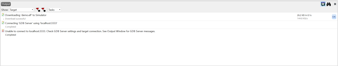

5 调试出错常见原因
FT2232 驱动没有正确安装
HPM6E00EVK 板载了 FT2232 调试器,方便用户直接调试程序。当使用 FT2232 调试器遇到 GDB Server 连接失败时(如图 19 所示),首先确认 FT2232 驱动是否正确安装。可在设备管理器中检查总线和串口驱动是否已正确安装:应能看到一个 USB Serial Port 和一个 Dual RS232-HS 。
SDK
图 19 GDB Server 连接失败

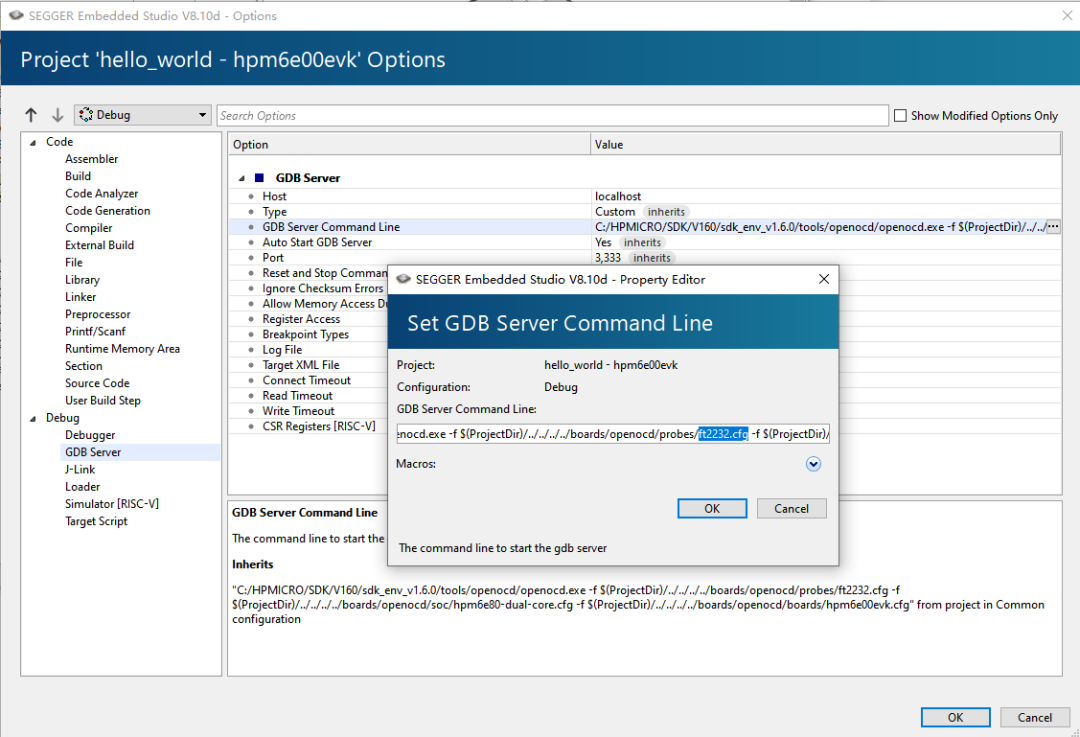

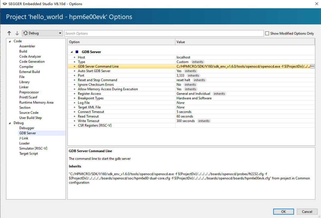

openocd 没有正确配置
右键点击工程,选择Options,在弹出的对话框中查看 GDB Server ,如图所示,可在 GDB Server Command Line 中查看 openocd 配置文件。
SDK
图 20 查看 openocd 配置
SDK 默认配置如图,使用 FT2232 进行调试
SDK
图 21 GDB Server 默认配置

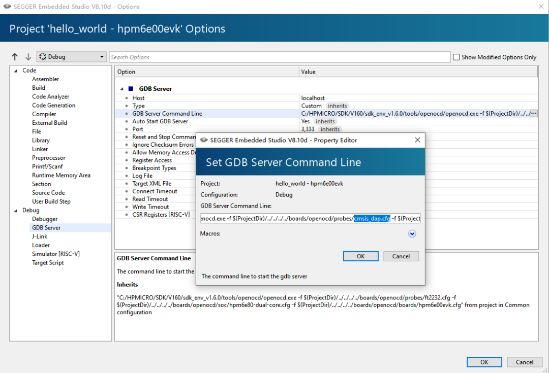

若是板载 HSLink 调试器的 EVK 此处默认为 cmsis_dap。
如果用户使用其他调试器,则需要更改此配置文件。以 cmsis_dap 调试器为例,更改后的配置如图所示。
SDK
图 22 使用 cmsis_dap 调试器 GDB Server 配置

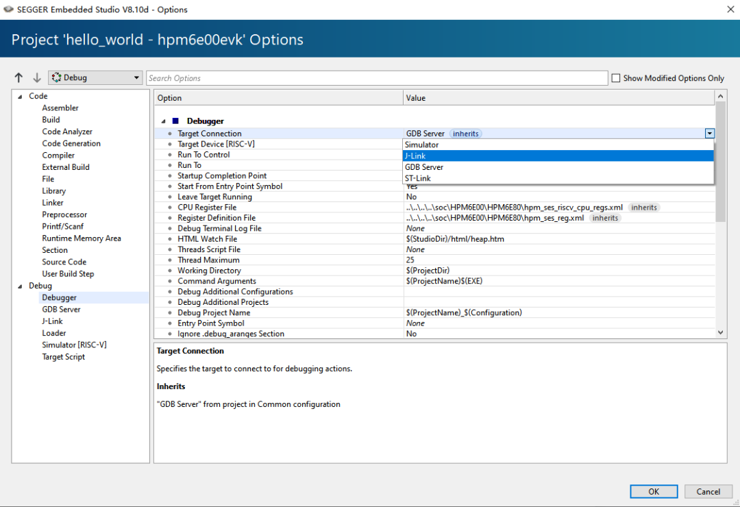

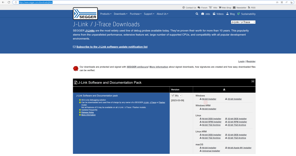

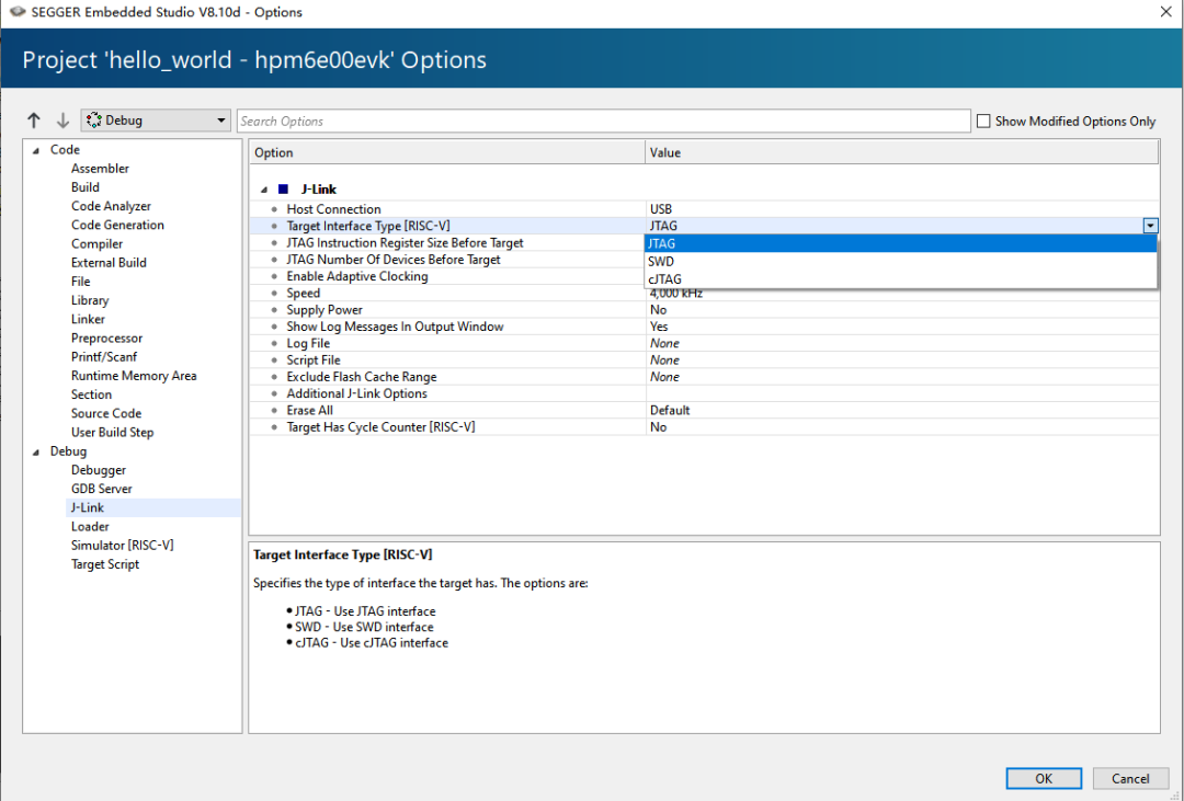

J-Link 调试器没有正确配置
如果用户使用 Segger 授权的 J-Link 调试器,则需要安装 J-Link 驱动。用户可在以下网站下载 J-Link 驱动程序:https://www.segger.com/downloads/jlink
SDK
图 23 J-Link 驱动下载

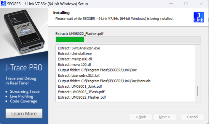

安装 J-Link 驱动程序
SDK
图 24 J-Link 驱动安装
安装驱动完成后,将 J-Link JTAG 接口连接到 HPM6E00EVK 的 J2 20pin 牛角插座,同时拔掉 TRST 、 TDI 、 TMS 、 TDO 、 TCK 跳线帽。通过 Project -> Options 打开工程配置界面,点击 Debugger 配置项,确保Target Connection配置值为 J-Link ,选中 J-Link 配置项并将 Target Interface Type 选择为 JTAG 。
SDK
图 25 Target Connection 设置为 J-Link
SDK
图 26 Target Interface Type 设置为 JTAG

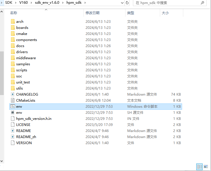

6.1 更新 sdk_env 中的 SDK
  • 下载 hpm_sdk 并解压缩
  • 将解压后的 hpm_sdk 放至 sdk_env 目录下,确保 sdk_env\hpm_sdk\ 目录中存在 env.cmd
SDK
图 27 更新 SDK

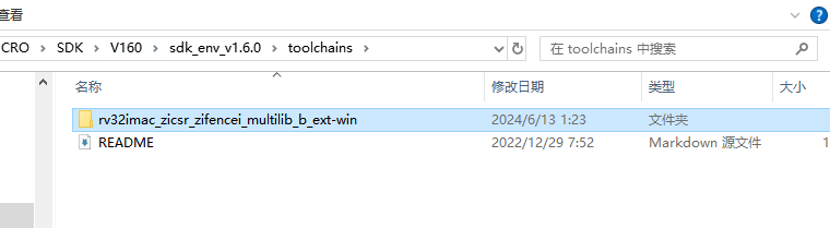

6.2 更新 sdk_env 中的 toolchain
  • 下载 toolchain (以 rv32imac_zicsr_zifencei_multilib_b_ext-win.zip 为例)
  • 将解压后的 toolchain 放至 sdk_env\toolchains 目录下,确保 sdk_env\toolchains\rv32imafdc-ilp32d-x86_64-w64-mingw32 目录中存在 bin 文件夹。
SDK
图 28 覆盖 toolchain

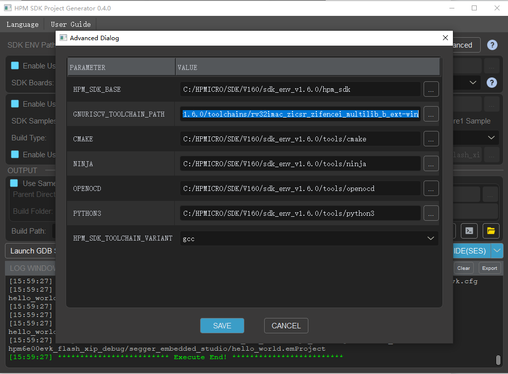

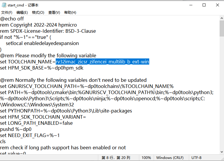

  • 编辑 start_cmd.cmd ,更新环境变量 TOOLCHAIN_NAME
SDK
图 29 更新 start cmd.cmd 中的 TOOLCHAIN_NAME
  • 双击打开 start_gui.exe ,在界面中点击右上角Advanced`按钮,在设置列表中找到 GNURISCV_TOOLCHAIN_PATH 行,点击右侧浏览按钮,选择`C:/HPMICRO/SDK/V160/sdk_env_v1.6.0/toolchains/rv32imac_zicsr_zifencei_multilib_b_ext-win 目录,点击”SAVE”。即可在 LOG WINDOW 中看到更新完成的提示。
SDK
图 30 更新 start_gui.exe 中的 TOOLCHAIN_NAME
SDK
图 31 start_gui.exe 更新 TOOLCHAIN 完成
