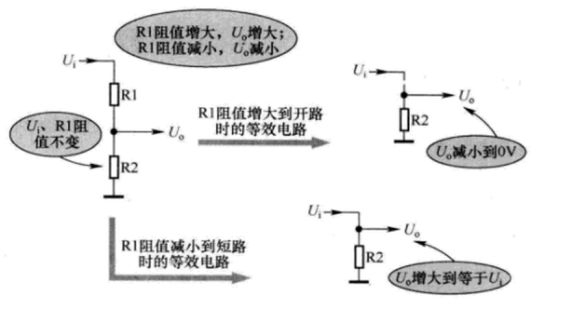

图 1  上下分压电阻决定空载输出电压
如果这个条件成立,流过R1和R2的电流近似相同,分压比主要由两只电阻决定。

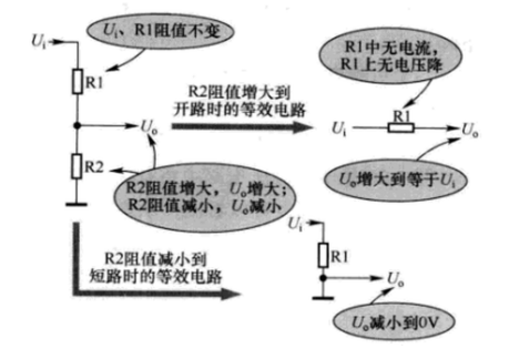

图 2  负载输入电阻与R2并联改变分压比
后级输入电阻Rload从VOUT接到地后,会与R2并联。并联后的等效电阻一定小于原来的R2,因此下臂分到的电压会降低。

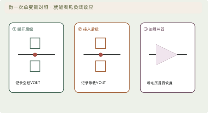

图 3  上下分压电阻变化会改变输出电压
这并不意味着电阻越小越好。更小阻值会增加静态电流。工程上要在功耗、源阻抗和后级输入要求之间选择。

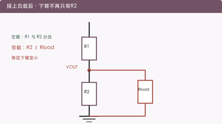

1. 先断开后级,记录空载VOUT。
2. 接回后级,只改变这一个变量,再记录VOUT。
3. 若条件允许,在分压器后加一个高输入阻抗缓冲器,观察电压是否恢复。
4. 用目标后级的数据手册或实测输入电流,重新计算等效下臂。
电路
图 4  空载、带载与缓冲器的单变量对照
工程判断:分压器接上电路后电压下降,先把后级输入电阻并入计算。空载正确只能证明R1和R2没算错,不能证明带载条件成立。
