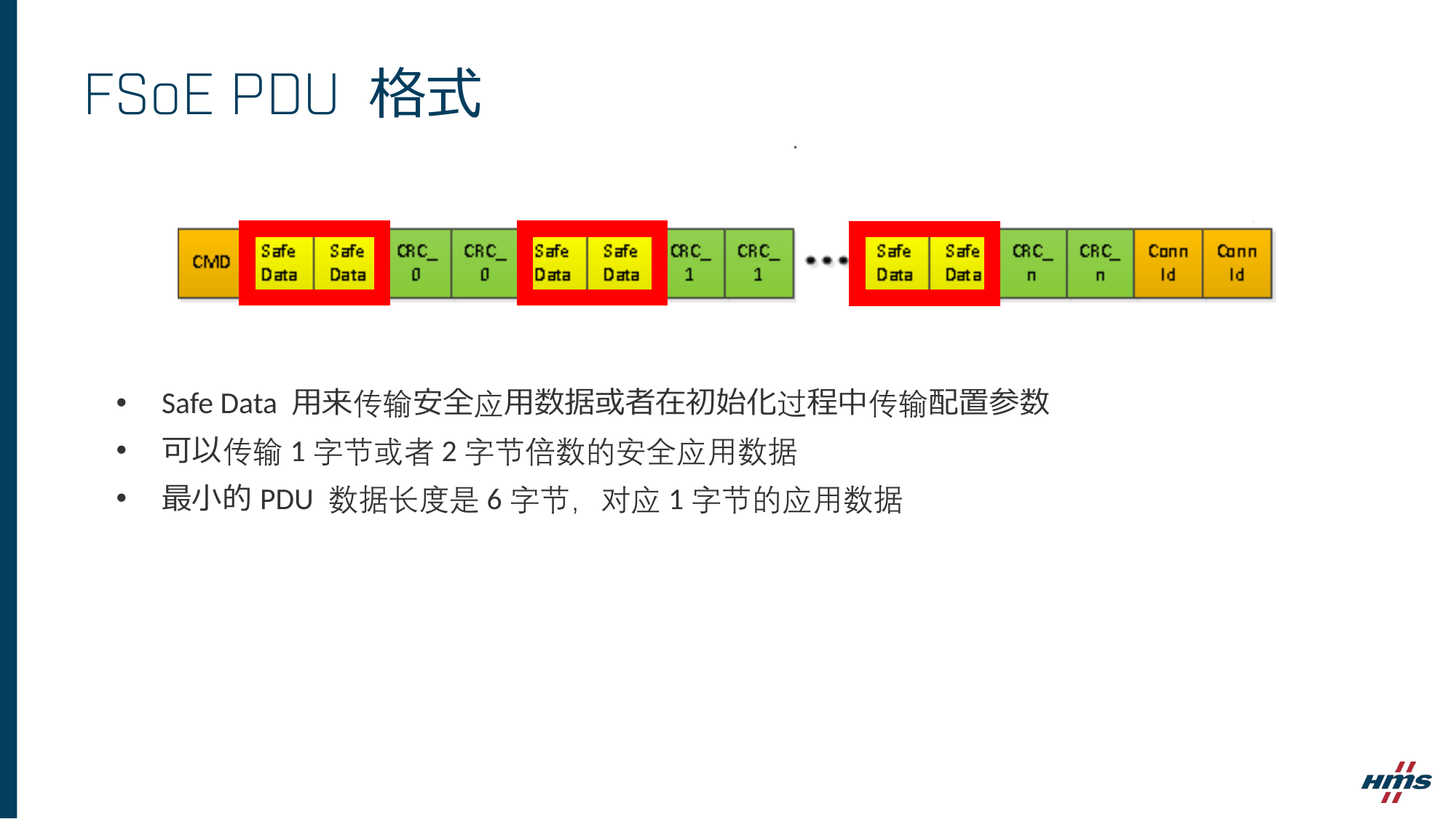

4SafeData:承载安全的"货物"
SafeData 是 PDU 中长度占比最大的部分,用来承载安全应用数据。在正常数据交换(Data 状态)下,它传输的是安全过程数据——例如急停按钮的状态、安全门的开闭信号、STO 指令等。在连接建立阶段(Parameter 状态),它传输的是通信参数和与应用相关的安全配置参数。
安全数据的最小长度为 1 字节,对应 PDU 总长 6 字节的最短帧:
ethercat
最短 PDU 为 6 字节:1 字节 Command + 1 字节 SafeData + 2 字节 CRC_0 + 2 字节 ConnID。这是 FSoE 通信中最精简的有效帧格式。
安全数据的长度在 FSoE Slave 的设备描述文件中指定,输入方向和输出方向的长度可以不同。在 Parameter 状态下,如果参数数据超出 PDU 的安全数据容量,参数会被分段传输——CRC 继承机制保证了分段传输的一致性。

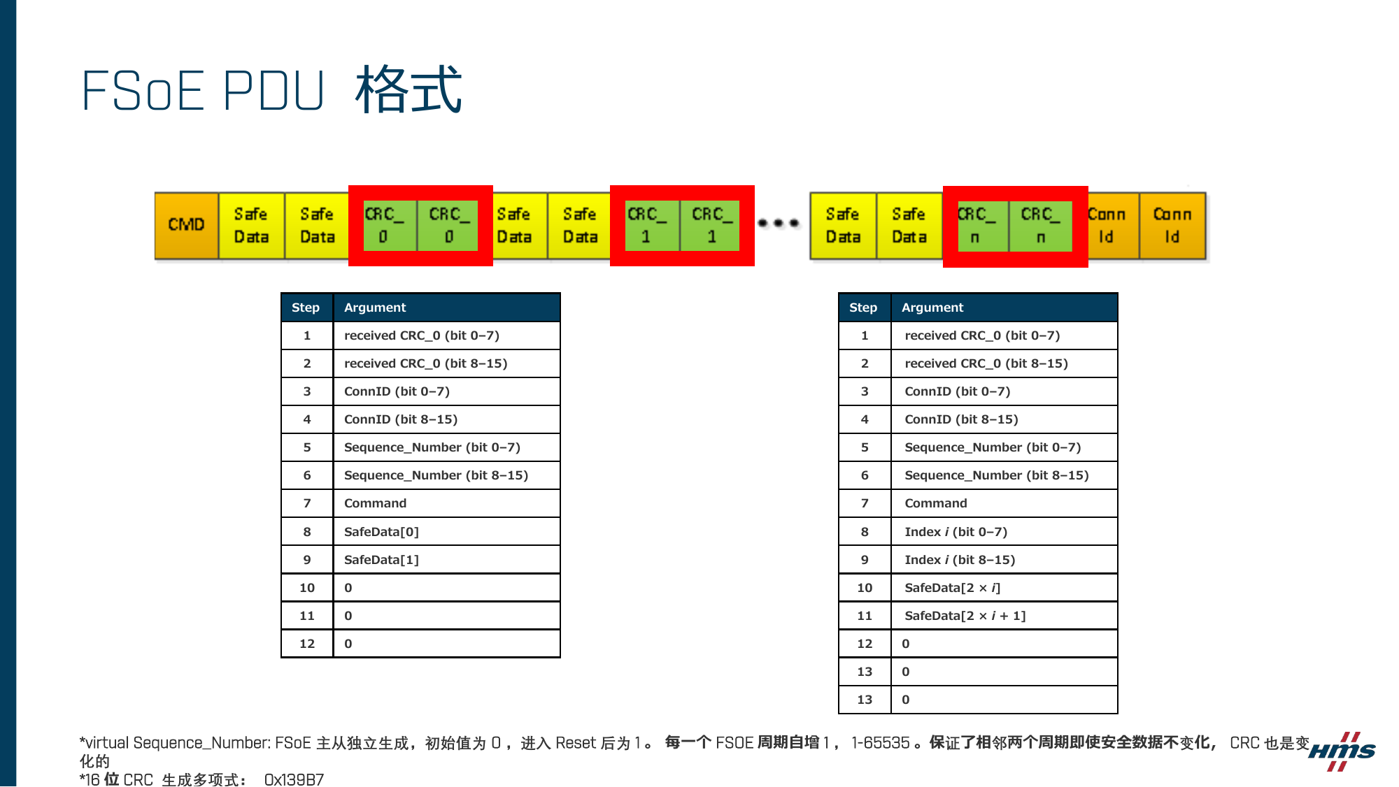

5CRC:PDU 中最精妙的安全设计
如果说 Command 决定了 PDU 的"身份",SafeData 承载了"货物",那么 CRC 就是 PDU 的"封印"。FSoE 的 CRC 设计远不止简单的校验和计算,它包含了多层精巧的机制。
生成多项式:FSoE 使用 16 位 CRC,生成多项式为 0x139B7。该多项式经过数学证明,在 16 位安全数据长度和 10⁻² 比特误码率的假设条件下,残余错误概率不超过 10⁻⁹/h,满足 SIL3 要求。
CRC_0 的计算:CRC_0 不仅包含了 PDU 自身的 Command 和 SafeData,还将三个关键的外部信息纳入计算——上一个接收到的 PDU 的 CRC_0、Connection ID、以及一个虚拟的序列号(Sequence Number)。此外还额外追加了三个零字节,以确保安全 CRC 多项式与底层标准 CRC 多项式之间的独立性。
ethercat
FSoE 的 CRC 计算融入了序列号、上一帧 CRC 和 Connection ID,形成了强大的错误检测链。
CRC 继承:上一个接收到的 PDU 的 CRC_0 被纳入当前 PDU 的 CRC 计算——这意味着整个通信序列形成了一条密码学意义上的"链"。如果攻击者或网络故障试图插入一个伪造的 PDU,由于不知道前一个正确的 CRC_0 值,插入的 PDU 将无法通过校验。这种设计同时防止了插入错误和伪装错误。
虚拟序列号:FSoE Master 和 Slave 各自维护一个 16 位的虚拟序列号(1-65535),每个 FSoE 周期递增。序列号被纳入 CRC_0 的计算但不直接出现在 PDU 中——因此称为"虚拟"。即使安全数据连续多个周期完全相同,由于序列号在变化,CRC_0 也会不同,从而保证了每个 PDU 的物理层唯一性。如果 CRC_0 碰巧与上一周期相同,序列号会自动递增直到 CRC_0 发生变化为止。
CRC 索引:当安全数据超过 2 字节时,PDU 中会有多个 CRC(CRC_0、CRC_1...)。为了防止 PDU 内部的数据块被交换位置(例如区块 A 和区块 B 互换),每个 CRC_i 的计算都会额外纳入索引 i。这样即使两块数据完全相同,交换后也会因为索引不同而无法通过校验。
