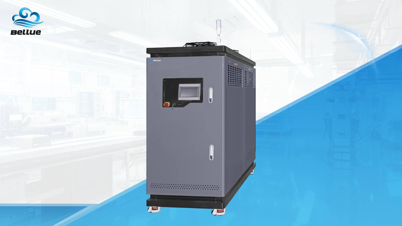

  六、压力脉冲测试设备是如何工作的?
  压力脉冲测试设备通常由介质循环系统、压力发生系统、压力调节系统、温度控制系统、传感器、工装夹具和控制软件等部分组成。
  其基本测试过程如下。
  1、安装被测产品
  首先将液冷板、快速接头、管路或其他被测产品安装到测试工装上,并按照规定方式连接测试管路。
  安装过程中需要确认接口连接牢固,管路额定压力满足试验要求。
  2、向系统内注入测试介质
  根据试验要求向系统内加入测试介质。
  液体压力脉冲试验中,常见介质可能包括水、冷却液、乙二醇水溶液、油类或其他指定介质。
  设备管路、泵、阀门和密封件需要与测试介质相容。
  3、进行排气
  系统内部如果残留空气,可能引起压力波形波动、控制精度下降,还可能增加试验过程中的风险。
  因此,注液后通常需要充分排出被测产品和管路中的空气。
  4、设置试验参数
  操作人员根据试验要求设置压力上限、压力下限、循环频率、升降压时间、介质温度、循环次数和异常报警条件。
  不同产品的参数不能简单套用,需要根据产品实际工况和试验依据进行设置。
  5、自动执行压力循环
  设备启动后,压力发生和控制系统按照设定程序反复对被测产品进行加压与卸压。
  传感器实时采集系统压力,并将实际压力与目标压力进行比较,使压力波形保持在规定范围内。
  6、监测泄漏和异常情况
  测试过程中,设备可以持续监测压力、温度、循环次数和运行状态。
  当出现压力超限、介质温度异常、液位不足、设备故障或其他异常情况时,系统应及时报警,并根据设定程序采取停机或泄压措施。
  7、生成测试数据
  试验结束后,设备可以记录压力曲线、温度曲线、循环次数、运行时间和报警信息,为试验结果分析及产品改进提供数据依据。
