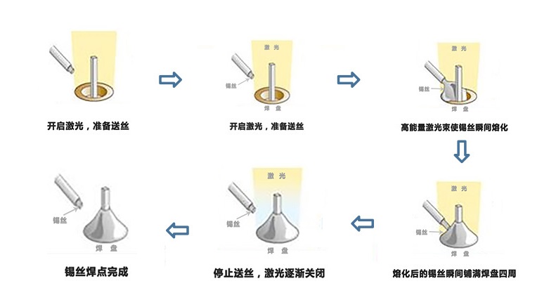

激光锡丝焊接属于激光软钎焊,区别于激光熔焊。整套工艺逻辑可以简单概括:以半导体激光束作为可控热源,精准辐照焊接区域;同步输送助焊剂芯锡丝,锡丝受热熔融,液态锡料在焊盘、引脚表面充分润湿,形成稳定金属间化合物(IMC),实现元器件电气与机械连接。
焊接机
完整标准焊接时序:
焊盘预加热 → 激光持续出光 + 破锡机构同步送丝 → 锡液铺展浸润 → 停止送丝、回丝断锡 → 激光关闭自然冷却

激光锡丝焊接:非接触辐射加热,无需接触工件,能量集中限定在焊点区域,从根源降低元件受热损伤与物理挤压风险。激光锡焊成败核心不在于单纯功率大小,而在于激光能量曲线与送丝时序的精准匹配。
