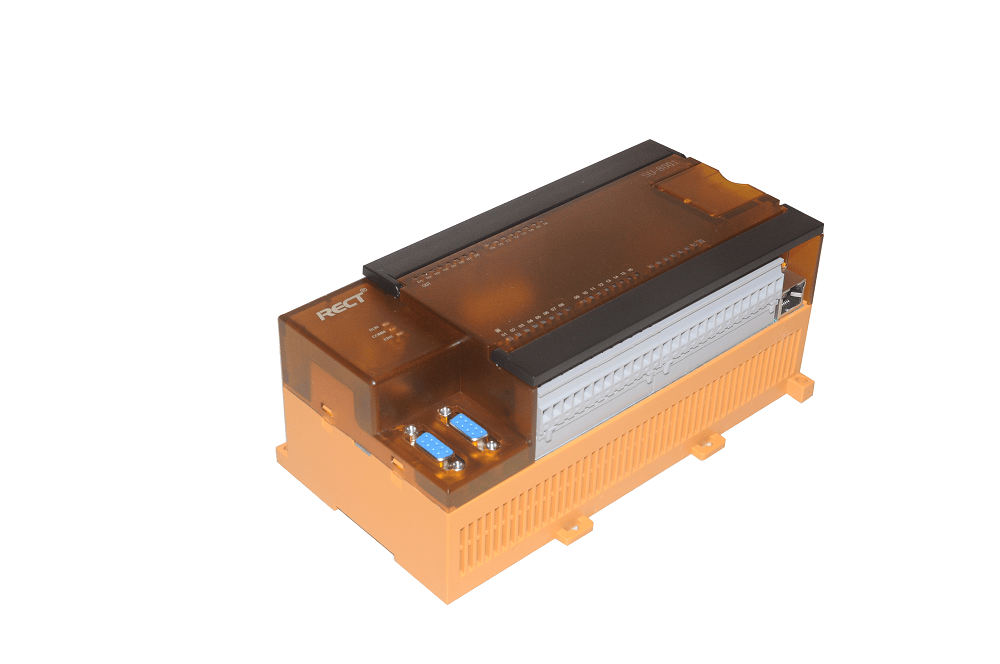

一、塑胶注塑行业(最主流配套场景)
案例1:注塑整机数据采集+温控闭环控制
· 硬件配置:N80-MAD本体模拟量PLC+π-EBOX注塑专用采集网关
· 模拟量采集对象:料筒各区温度(K型热电偶)、射胶压力、油压、模温机水温、冷却水流量、料位4-20mA信号
· 原有痛点:原厂控制器数据封闭,温度漂移大、人工手动调温,OEE数据无法上传MES
· 控制方案:PLC本地PID恒温闭环,16位AD采集精度0.1%;网关采集全量模拟量数据对接工厂MES/EMS能源系统
· 落地效果:料筒温度波动控制在±0.8℃以内,不良率下降6%;全厂注塑设备数据打通,电费、原料损耗可视化核算
pN80模拟量plc
案例2:计量色母机配比控制系统
· 硬件:N80-M21MAD(3AI+2AO集成模拟量)
· 模拟量功能:采集称重传感器模拟信号,AO输出控制伺服转速,精准配比主料+色母添加剂
· 价值:配比精度误差<0.3%,塑胶色差不良大幅减少,单机适配挤出、吹塑、注塑多类设备矩形科技

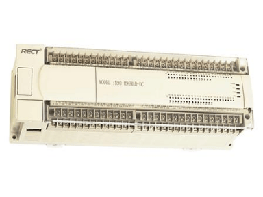

二、冶金/热处理工业炉(多路温度模拟量集中控制)
案例1:轴承淬火、回火炉集群控温
· 硬件:单炉使用N80-M44MAD;多炉集中管控采用N90中型模块化PLC
· 模拟量点位:单系统扩展最高62路PT100/热电偶采集,32路独立PID模拟量输出调功率模块
· 工况环境:机柜环境最高70℃高温、中频设备强电磁干扰,普通PLC频繁死机
· 实施成果:钢材淬火硬度偏差缩小,产品合格率提升8%;多炉集中中控,现场值守人员削减70%

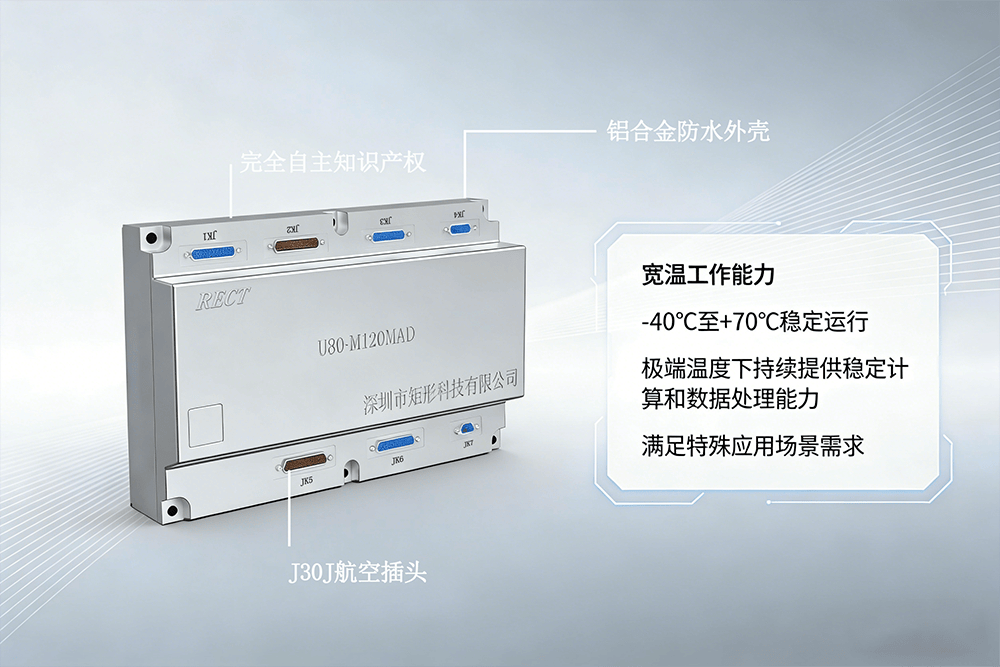

六、特种宽温/车载/野外严苛环境(U80/U90加固模拟量PLC)
1. 高速隧道机电监控:宽温PLC采集CO浓度、能见度、洞内温湿度,模拟量联动风机、照明调光,-40℃~75℃稳定运行
2. 特种方舱/航天野外测控:U90密封灌封模拟量PLC,采集方舱内部恒温恒湿参数、储能设备状态,满足GJB标准温变、振动、盐雾环境
3. 油田井场测控单元:野外高低温环境采集油压、油温、流量模拟数据,就地闭环调控+无线远传
