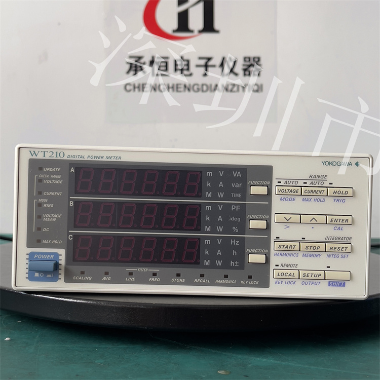

混迹音频与开关电源调试多年,试过不少入门级功耗测量设备,大多只能读出粗略功率数值,面对轻载待机、非线性谐波负载时,数据浮动明显,很难支撑精细化调试。偶然接触横河 Yokogawa WT210 之后,才慢慢体会到专业功率计对硬件调校的辅助价值,不同于便携简易测试仪,这台设备的底层采样架构,能捕捉很多容易被忽略的电路细节,这段时间长期上机实测,整理一些无营销偏向的实操心得,供同好参考。
功率计
长期调试音频线性电源、数字功放与各类 DIY 充电器,最头疼两类测量场景:微安级待机功耗与开关电源高频畸变波形。普通万用表电流档分辨率不足,低电流下读数跳变严重,无法区分滤波电路、指示灯、主控芯片各自的静态损耗。横河 Yokogawa WT210 独有的 5mA 小电流量程搭配内置精密分流电阻,无需外接分流器即可捕捉毫瓦级功耗,测试音源待机、隔离电源空载损耗时,数值波动幅度很小,连续半小时观测,读数偏移控制在很窄区间,给电源静态电流优化提供稳定参考依据。针对开关电源 100kHz 以内高频信号,从直流到工频再到开关频率的连续带宽覆盖,也能完整还原 PWM 调制带来的畸变电流波形,不会出现高频分量丢失的情况。
拆解看过内部采样电路后,能理解它稳定度的来源。整机采用双分流电阻分段采样设计,小电流回路低阻值分流兼顾微弱信号信噪比,大电流回路拓宽负载上限,峰值短时承载能力充足,日常测试功放满载、大功率适配器不会轻易触发量程溢出。核心模数转换采用多阶 ΔΣ 调制方案,相比同期简易功率设备,在低功率因数负载下线性表现更平顺,测试可控硅调光、D 类功放这类电流波形不对称设备时,有功、无功功率的测算逻辑更贴合实际电路工况,谐波选件可逐层解析五十次以内谐波分量,方便定位电源对市电的干扰源头,自制电源净化器、隔离牛的改良调试里十分实用。
功率计
实操接线与功能设置,需要一定磨合才能发挥完整性能。初次上手容易忽略线路滤波器档位,工频测试开启滤波能滤除空间杂波干扰,高频开关电源测试则建议关闭滤波,避免高频细节被平滑抵消。机身支持单相两线、三线多种接线模式,调试双绕组线性电源时切换接线方式,可同步区分输入电网损耗与输出负载功耗。屏幕支持多参数同屏显示,电压、电流、功率因数、THD 数值并列呈现,不用反复切换页面,长时间对比多组负载数据效率更高,每秒十次的数据刷新速度,也能记录负载切换瞬间的功率跳变过程。
长期连续开机稳定性是硬件发烧友看重的点,我曾连续七十二小时通电测试音频电源满载循环工况,机身温升温和,没有出现采样零点漂移、数值持续偏移的问题。自带用户自校准功能,搭配标准源定期自检,可自行修正长期使用带来的微小误差,不必频繁送校占用调试周期。机身半机架紧凑尺寸,桌面工作台摆放不占过多空间,后置 GPIB 与串口接口,搭配简易上位机软件就能导出长时间功率日志,记录不同温度、不同负载下电源效率变化,适合长期对比改良前后的电路参数差异。
功率计
工具终究是辅助判断电路的媒介,横河 Yokogawa WT210 不会直接给出电源优化方案,但它足够细腻、稳定的测量数据,能帮我们避开主观判断带来的调试误区。很多 DIY 玩家优化电源只看满载效率,忽略轻载待机损耗与谐波干扰,借助这台功率计完整观测全负载区间参数,才能兼顾声音纯净度与电路能效。对于深耕音频电源、开关电源自制的爱好者,一台具备宽动态、高精度的功率测量设备,能大幅缩短反复试错的周期,横河 Yokogawa WT210 扎实的硬件底子与均衡的功能配置,时至今日依旧是桌面调试值得长期留用的测量设备。
