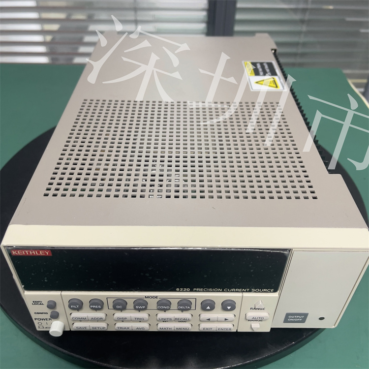

普通恒流设备很难兼顾极小电流区间的纯净度,这也是很多发烧友做低电平测试容易踩坑的地方。市面上多数经济型恒流源输出阻抗有限,待测负载阻值轻微变化,输出电流就会出现偏移,多次复测同一元件,数值离散度偏高,参考价值有限。吉时利 Keithley 6220 依托内部闭环调控架构,输出阻抗表现相对可观,更换不同阻抗待测件时,电流波动可以控制在很小范围。日常测试音频 MOS 管静态偏置、高阻分压元件时,稳定的输出状态能减少反复归零校正的操作,同时弱化环境轻微温漂带来的数据扰动,长时间连续采集参数时,曲线顺滑度会直观优于常规设备。
线材、屏蔽、接地是用好这台电流源不可忽视的实操细节,这类经验很难从说明书中完整获取,只能靠长期对比试错积累。飞安、纳安级微弱电流传输极易受空间电场、线材漏电流干扰,普通绝缘测试线在静置测量阶段,读数会持续缓慢漂移。我曾分别使用普通测试线与高绝缘屏蔽同轴引线做对照测试,未做屏蔽的回路采集波形毛刺繁多,更换专用屏蔽线缆并完善工作台接地后,数值漂移明显收窄。工作台周边的开关电源、工频变压器都会释放杂散干扰,尽量将测试区域远离大功率器材,能进一步提升测量数据的一致性。
测试
在音频电路自制调试中,这台电流源可以覆盖不少通用设备难以完成的小众测试场景。打磨分立前级、无源衰减网络时,多数玩家习惯用万用表直测静态电流,但万用表内置内阻会分流微弱信号,测得数值和器件真实工作工况存在差距。借助 6220 阶梯式可控微电流输出,能够精准模拟元件实际工作电流,搭配低噪声纳伏表同步读取两端压降,以此推算元件真实内阻与温度变化系数。自制耳放稳压环路、晶体管偏置电路时,分段扫描电流区间,完整记录器件线性变化曲线,方便筛选参数一致性更好的元器件,降低整机底噪离散问题。
连续长时间运行的稳定表现,是精密测试仪器实用性的重要参考。不少小型高精度设备连续工作数小时后,机身升温引发内部参数偏移,需要停机冷却重新校准。吉时利 Keithley 6220 自带温度补偿回路,我曾安排八小时分段元件老化测试,每小时记录一组输出数据,整体偏移幅度处于可接受范围,无需频繁中断测试执行归零操作。但环境温差依旧会带来轻微影响,放置设备时避开空调直吹、热源辐射,能进一步缩小数据浮动区间,对于通宵元件特性摸底的需求十分适配。
测试
把玩精密测试仪器,核心是借助设备拓宽元件特性的观测边界,吉时利 Keithley 6220 只是补足低噪声微电流输出的工具,无法跳过屏蔽布线、环境管控、分段校准等基础操作直接拿到可靠数据。它填补了通用测试器材在微弱电流区间的短板,但想要完全发挥其潜力,需要长期实操积累专属调试习惯。对于深耕模拟音频、无源元件精细化打磨的爱好者,长期用这类设备记录实测参数,能够搭建属于自己的元件特性参考库,规避元器件选型里不易察觉的性能缺陷,让自制线路的声音稳定度、一致性逐步提升,整套调试思路需要循序渐进磨合,慢慢摸索才能吃透设备的全部使用价值。
