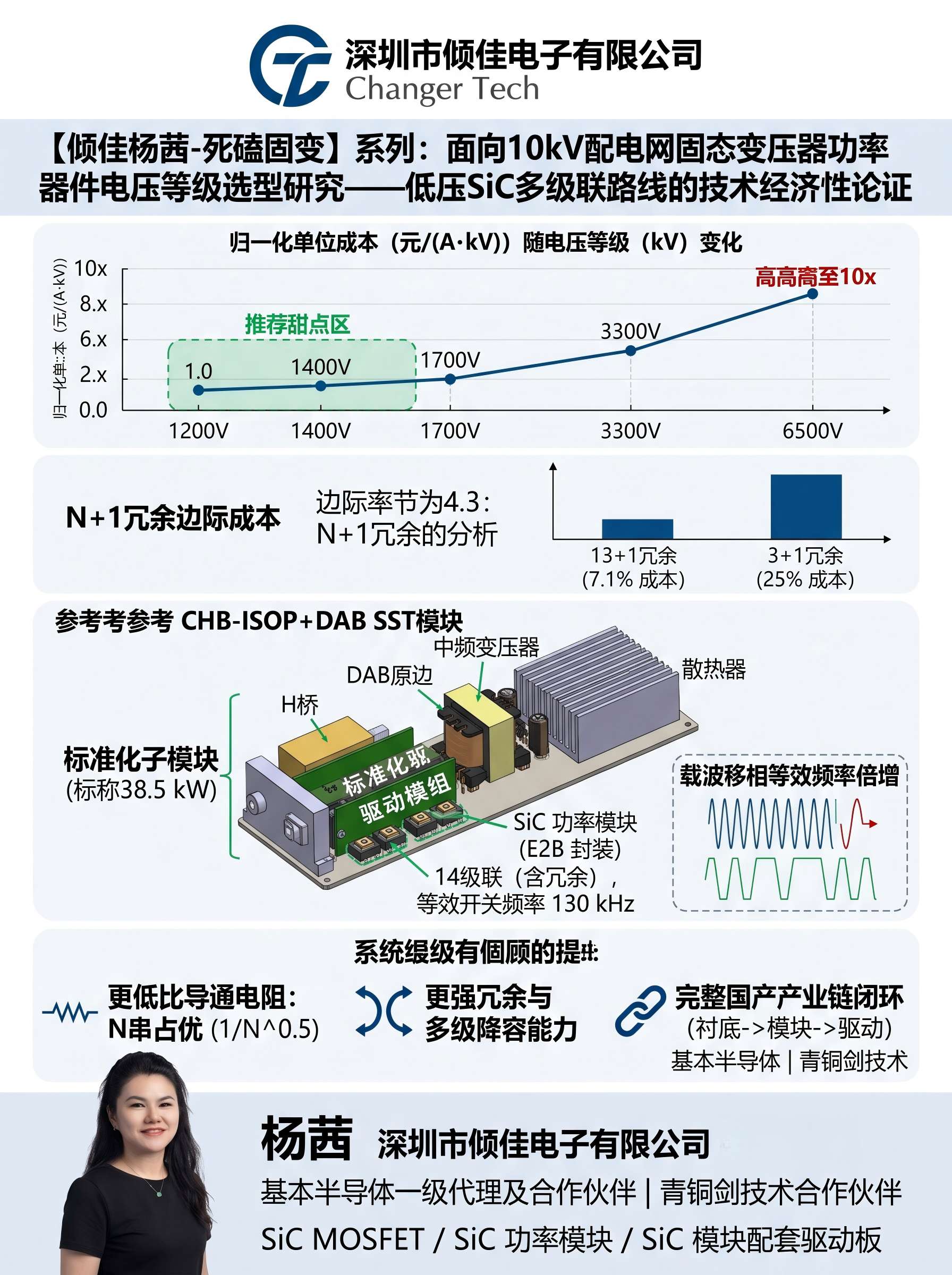

2.3 归一化单位成本比较
以1200V平台的单位成本(元/(A·kV))为基准1.0,按行业可公开获得的报价区间做量级估算:
表2 各电压平台单位成本与供货状态(量级估算)
| 电压平台 | 归一化单位成本 | 国内可获得性 | 典型交期 |
| 1200V | 1.0 | 多家量产、多源可替代 | 常规库存 |
| 1400V | 1.2~1.5 | 量产,可选型号收敛 | 常规 |
| 1700V | 1.6~2.2 | 量产,供应商数量有限 | 中等 |
| 3300V | 3~5 | 工程样品至小批量 | 长交期 |
| 6500V及以上 | 6~10 | 限量供货,以海外为主 | 不可控 |
需要强调,表2的成本比较是按"元/(A·kV)"归一化后的结果,已扣除电压等级本身带来的功率处理能力差异。也就是说,即使把高压器件"一只顶多只"的优势计入,其单位功率成本依然处于劣势。

子模块直流母线电压需按器件额定电压降额。降额系数需同时覆盖开关关断过压、母线电压波动与后文3.3节的宇宙射线约束,工程取值在58%~67%区间。
表3 各电压平台的系统级器件数量映射(10kV/1.5MVA,含N+1冗余)
| 项目 | 1200V | 1400V | 1700V | 3300V | 6500V |
| 子模块母线电压 | 800 V | 1000 V | 1200 V | 2200 V | 3800 V |
| 电压利用率 | 67% | 71% | 71% | 67% | 58% |
| 有效级联数/相 | 13 | 10 | 9 | 5 | 3 |
| 含冗余级联数/相 | 14 | 11 | 10 | 6 | 4 |
