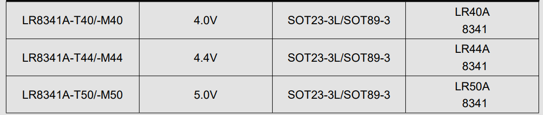

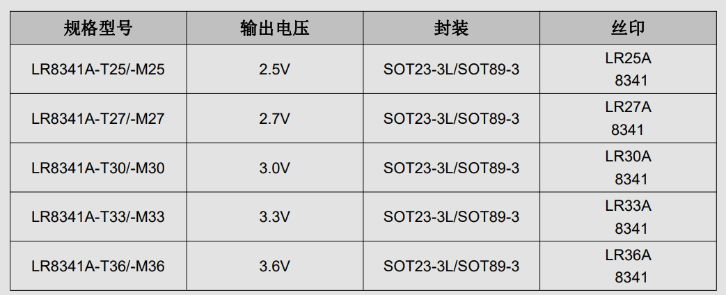

LR8341 系列是一款基于CMOS 工艺的高精度低压差线性稳压器。它具有低静态功耗、高耐压等特性,LR8341 系列产品输入电压可达40V,固定输出电压范围在 2.5V-5V。芯片内置有短路保护功能,可以保障产品在使用中安全运行。LR8341 能在输入压差极小的情况下提供100mA的输出电流,并且仍能保持良好的调整率。由于输入输出间的电压差很小和静态偏置电流很小,这些器件特别适用于计算机、消费类产品和工业设备等。
产品特点
• 低输入功耗
• 低输入压差
• 高输入耐压: 40V
• 低静态电流: 2uA
• 高输出精度: ±2%
• 集成短路保护功能
