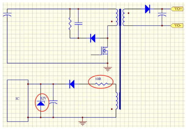

图 1  VCC节点直接并联稳压管的电源回路
当VCC低于稳压区时,稳压管近似不参与;输入抬高后,稳压管开始分流。分流电流由前级电压、整流压降、绕组或电源内阻、串联电阻和负载电流共同决定。
如果前级阻抗很小,稳压管不是“只吸收一点尖峰”,而可能承担持续电流。此时必须按最坏输入和最轻负载计算,因为负载越轻,更多电流可能流进稳压管。

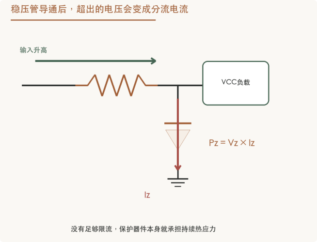

图 2  稳压管导通后的分流电流与功耗

稳压管功耗可先按Pz≈Vz×Iz估算。输入变化、变压器调整率、负载变化和器件容差都会改变Iz。只用标称输入下的一点计算,无法覆盖空载、满载和输入上限。

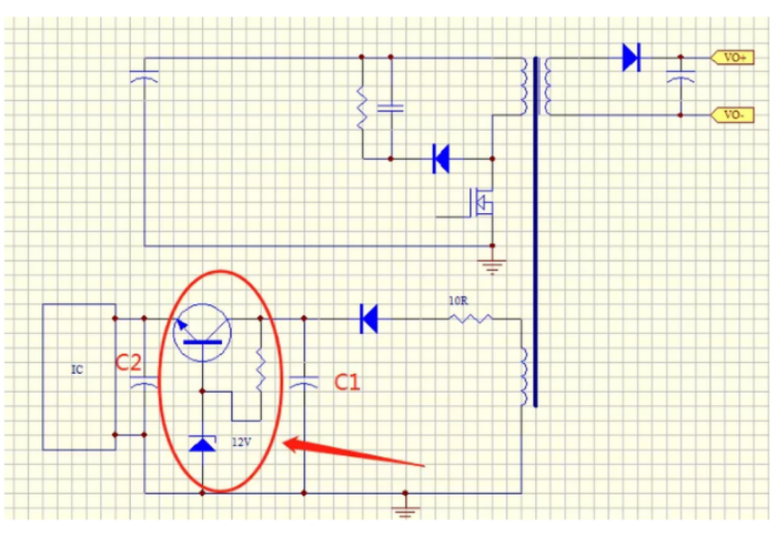

图 3  由稳压管提供参考、三极管承担串联调整的电路
一种思路是让稳压管只建立参考电压,再由串联调整器件向负载供电。这样功耗从分流路径转移到串联器件,输入与输出的电压差乘以负载电流成为主要热源。
这并不意味着参考电路可以直接照搬。三极管或MOS的安全工作区、基极或栅极驱动、压差、启动和短路条件仍需逐项核对。若电源范围和保护要求复杂,专用稳压或监控方案通常更可控。

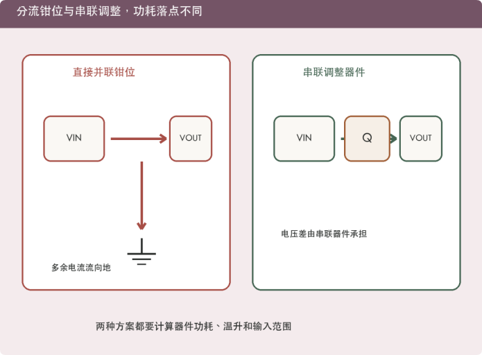

图 4  分流钳位与串联调整的功耗落点对照
串联调整方案的优势是电流路径更容易分配,但输入电压过高或短路时,调整器件仍可能进入高压大电流同时存在的区域。安全工作区和散热器件必须随方案一起审。
