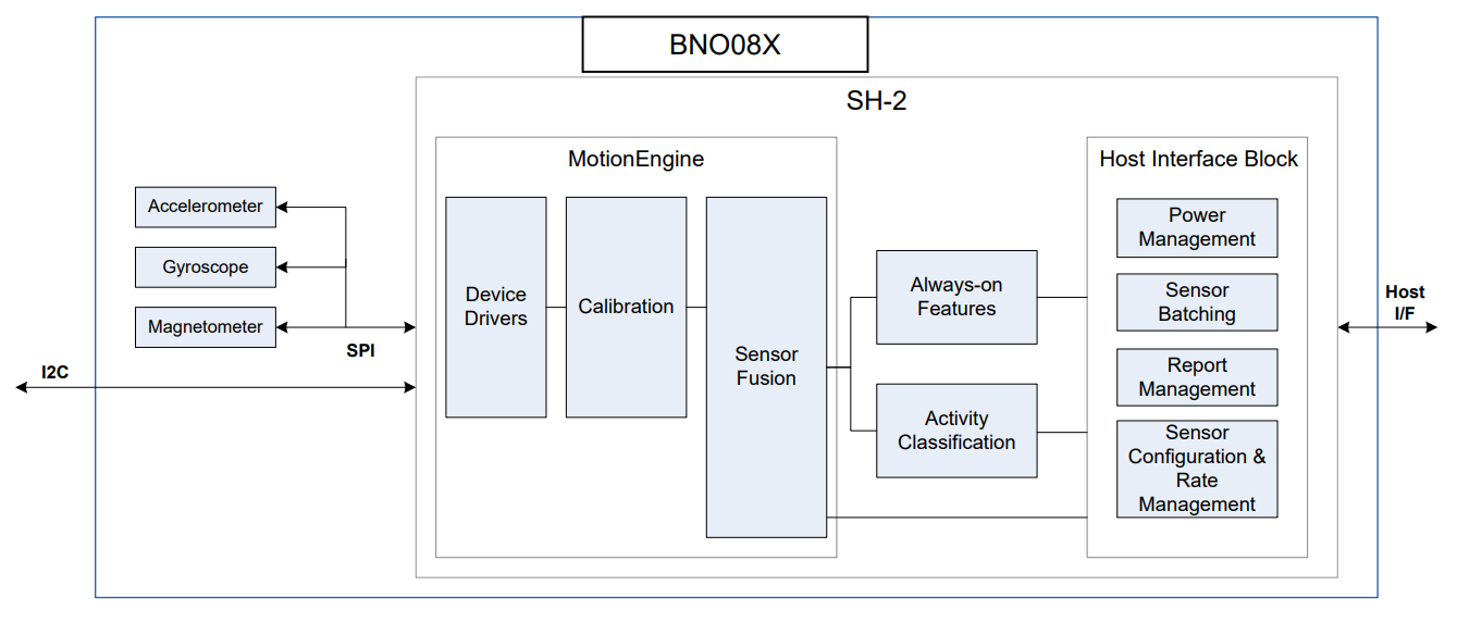

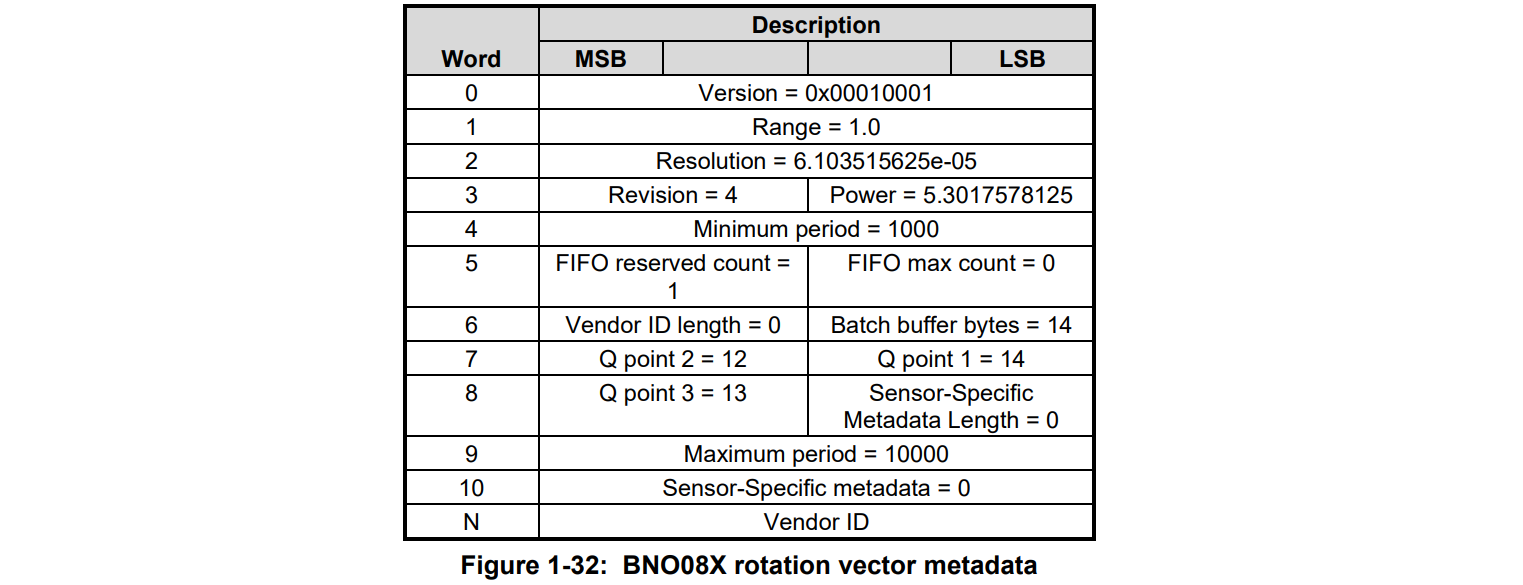

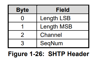

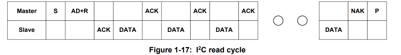

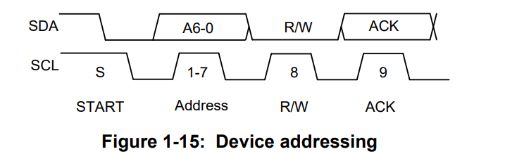

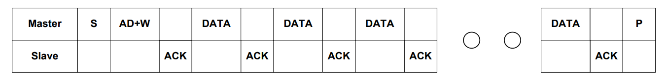

五、BNO086技术讲解部分
5.1 BNO086软件架构
5.2 SHTP通信协议栈

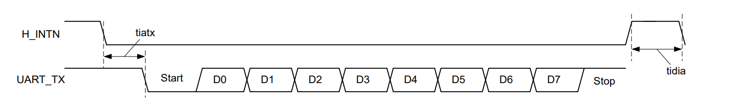

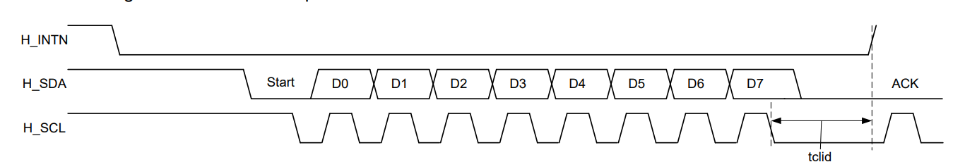

5.3 HINT中断与超时机制

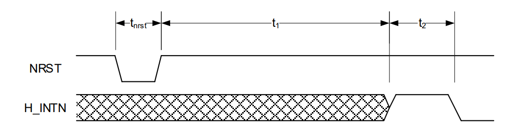

Q1:为什么BNO086必须接硬件RST?

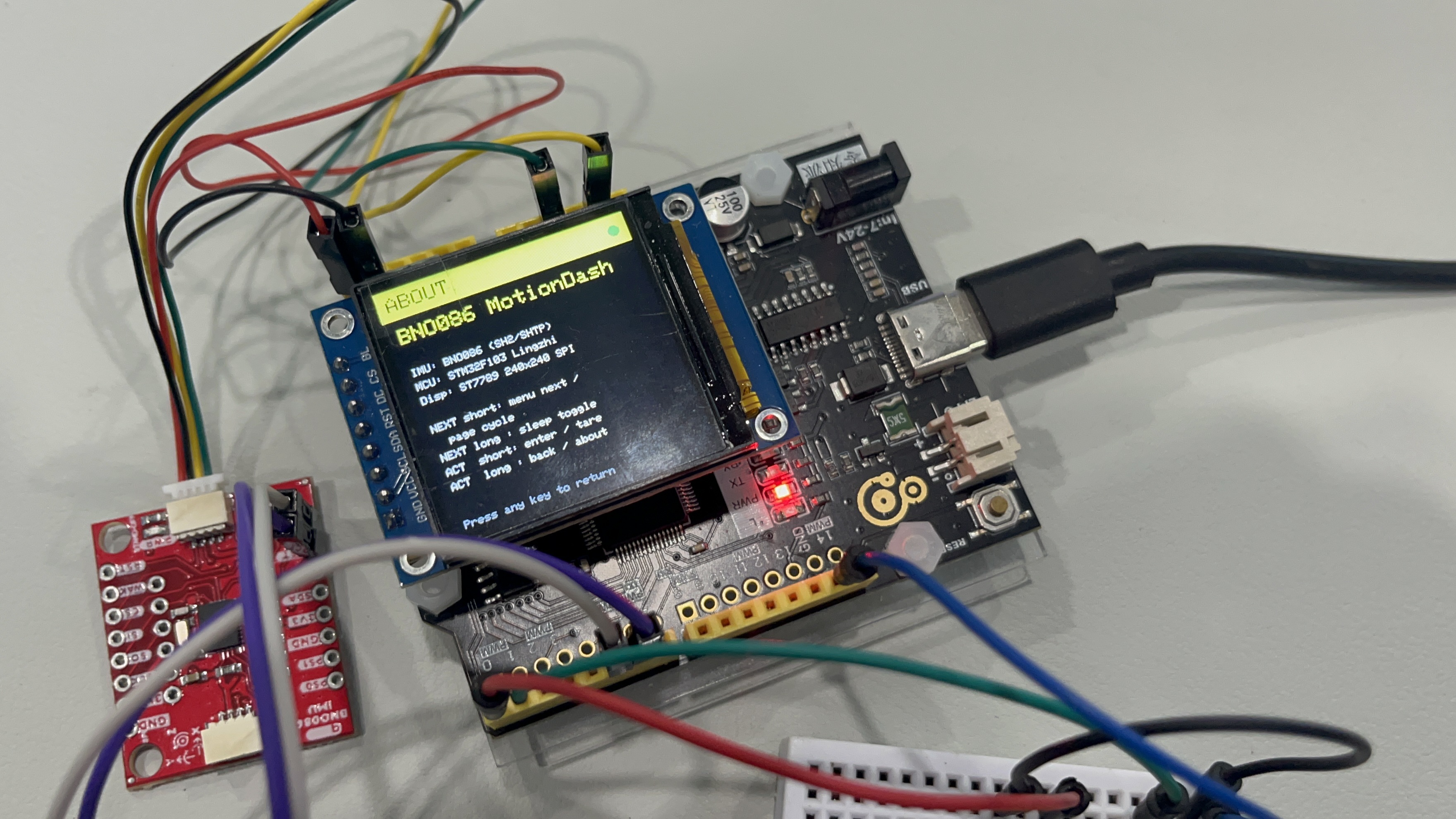

项目概述
        本项目基于零知派标准板(主控STM32F103RBT6),驱动BNO086九轴传感器(加速度计+陀螺仪+磁力计+内置ARM Cortex-M0传感器融合核心),配合ST7789 240×240 SPI显示屏,做成一个类似智能手表的运动姿态仪表盘,与上位机VOFA+联调,实时输出姿态曲线。双按键长按/短按组合实现菜单导航、页面切换、Tare置零、黑屏休眠/唤醒
项目难点
        问题描述:重新烧录代码后系统卡死,串口只打印到" 按键中断已挂载 "就没有下文,只有给BNO086单独断电才能恢复
解决方案: 在set_scl()中增加有限次数等待,超时后放弃并置位超时标志;新增i2cBusRecovery()标准总线恢复流程——手动发送9个SCL时钟脉冲,强制让卡住的从机释放总线

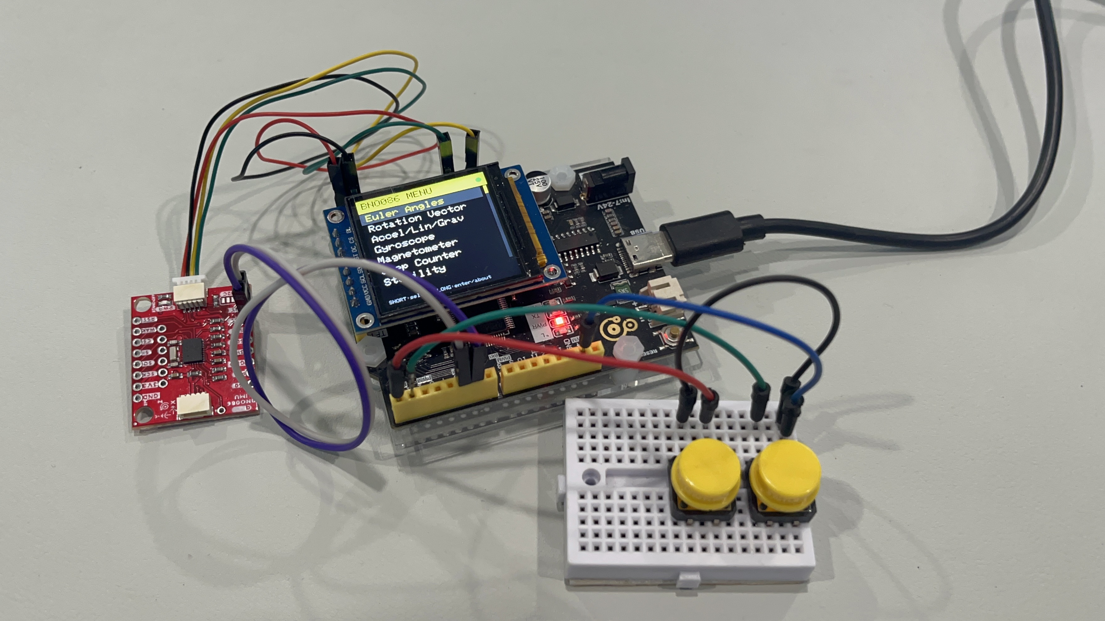

1.1 硬件清单
组件 型号/规格 数量 说明
主控板 零知派标准板(STM32F103RBT6) 1 核心控制器
IMU传感器 BNO086九轴姿态传感器 1 I2C接口,地址0x4B
显示屏 ST7789 240×240 SPI TFT 1 四线SPI接口
按键 轻触开关 2 NEXT和ACT按键
电源 USB 5V / 3.3V LDO 1 系统供电
连接线 杜邦线/排线 若干 硬件连接
1.2 接线方案表
        所有引脚定义以Config.h代码为准,请严格对照代码定义接线,不得随意更改
外设 引脚 零知派STM32F103引脚 功能说明
BNO086 I2C SCL A5 I2C时钟线(软件I2C)
SDA A4 I2C数据线(软件I2C)
INT D5 中断引脚(硬件连接后启用)
RST D6 硬件复位引脚(解决断电依赖)
ST7789 SPI CS D10 片选信号
DC D2 数据/命令选择
RST D4 显示屏硬件复位
SCK D13 SPI时钟
MOSI D11 SPI数据
按键 NEXT D0 短按:菜单下移/页面切换;长按:休眠
  ACT D1 短按:确认进入/Tare置零;长按:返回/关于
调试 TX D7 串口发送(Serial)
  RX D8 串口接收(Serial)
ST7789接线提示:ST7789直插零知派标准板的TFT扩展引脚,无需单独接线
1.3 连接示意图
STM32
BNO086的INT和RST必须接,硬件RST是解决"必须断电才能恢复"问题的根治方案,INT用于中断模式提高通信可靠性
1.4 具体接线图
        两个按键各接一个GPIO(D0和D1)到GND,利用内部上拉,按下为低电平
STM32

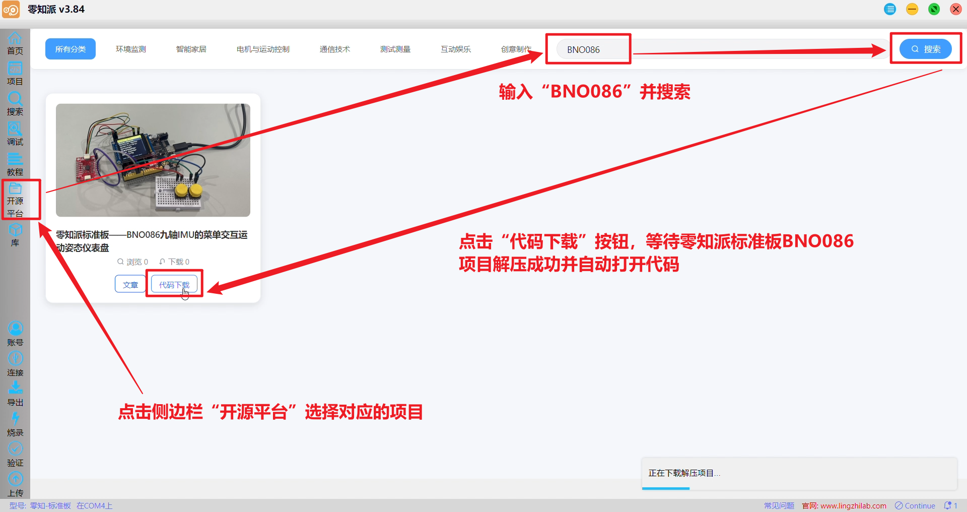

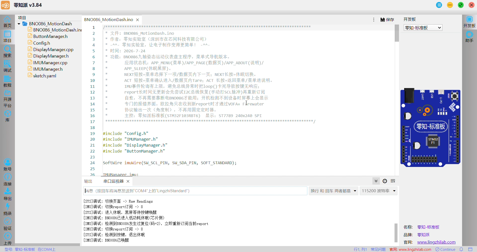

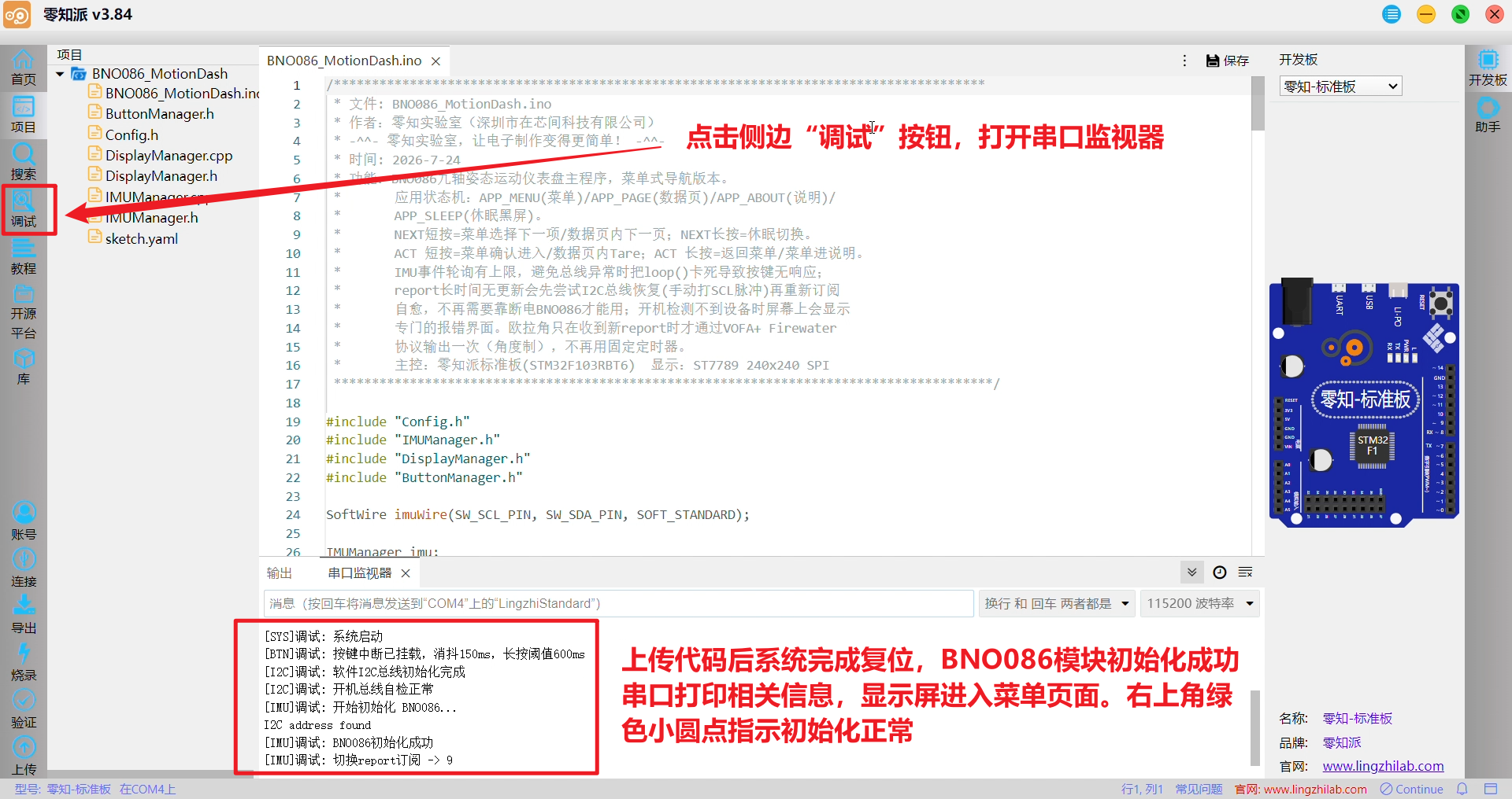

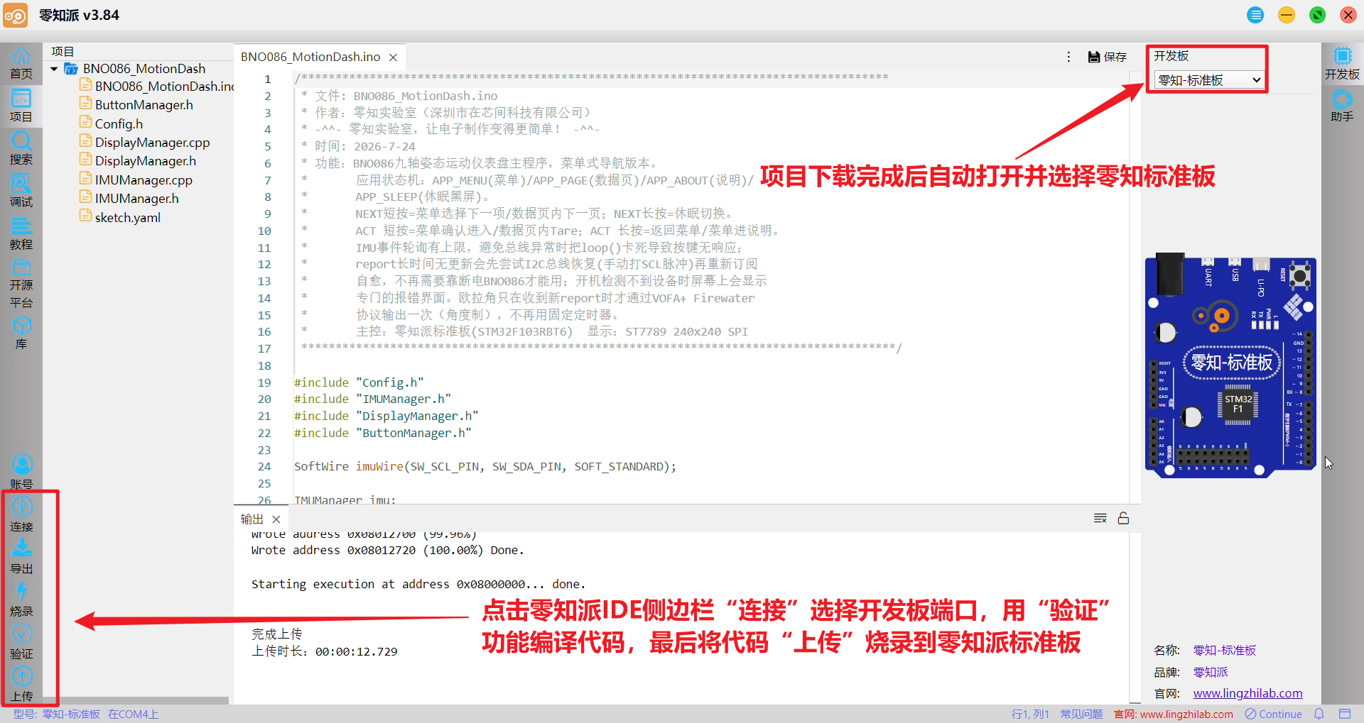

二、安装与使用部分
2.1 开源平台-输入"BNO086"并搜索-代码下载自动打开
STM32
2.2 连接-验证-上传
STM32
2.3 调试-串口监视器
STM32

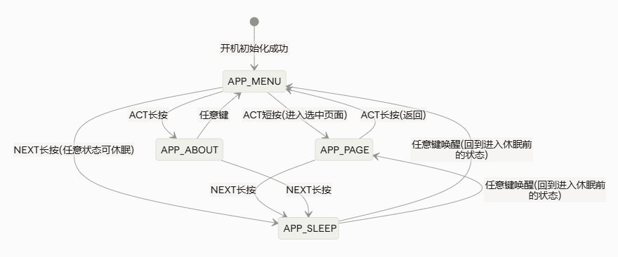

3.5 状态机设计
        系统本质上是一个四状态的有限状态机,所有交互逻辑都围绕这四个状态转移展开:

  // ---------------- 全局功能:NEXT长按 = 进入休眠 ----------------
  if (btnNext.consumeLong()) {
    dbg("SYS", "进入休眠,黑屏等待按键唤醒");
    stateBeforeSleep = appState;
    appState = APP_SLEEP;
    imu.sleep();
    display.sleepScreen();
    btnAct.clearPending();
    return;
  // ---------------- 按状态处理短按/长按 ----------------

休眠是"叠加"在任意状态之上的一个临时中断,不是独立的第五种业务状态,所以唤醒时要能精确回到原来的菜单还是数据页,这个stateBeforeSleep变量就是实现这一点的关键
系统流程图

4.1 操作流程
①上电启动
STM32
        屏幕显示“BNO086 MENU”菜单,顶部绿色圆点表示IMU连接正常
②菜单导航
NEXT键短按向下移动选中行,右侧进度条同步指示位置
ACT键短按进入选中页面,进入页面后动态数据按100ms刷新
NEXT短按切换到下一个页面
③Tare置零

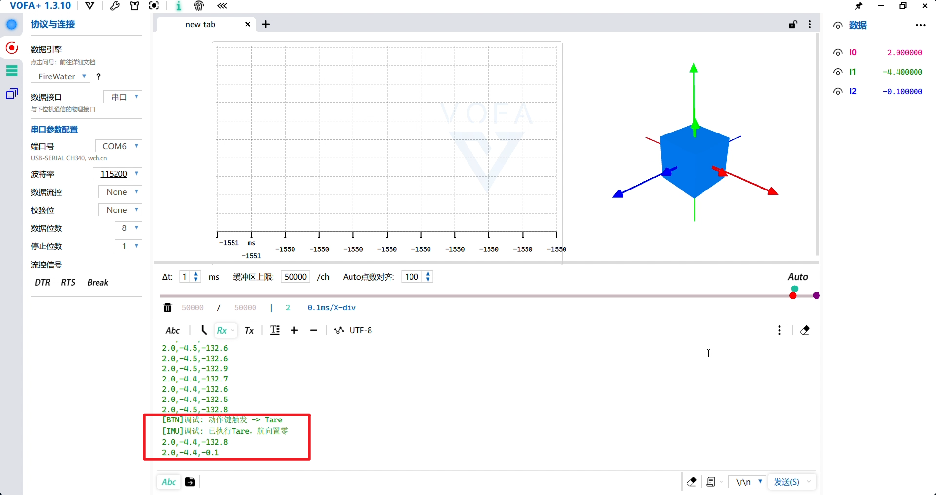

STM32
        在任何数据页短按ACT键,航向(Yaw)归零,串口打印[IMU]调试: 已执行Tare,航向置零
④返回菜单
STM32
        长按ACT键(600ms)返回菜单,菜单界面长按ACT键进入关于页
⑤休眠唤醒
STM32
        长按NEXT键进入休眠(黑屏+IMU低功耗),任意按键唤醒

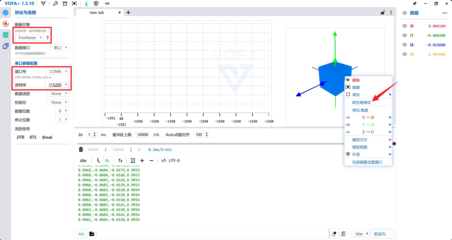

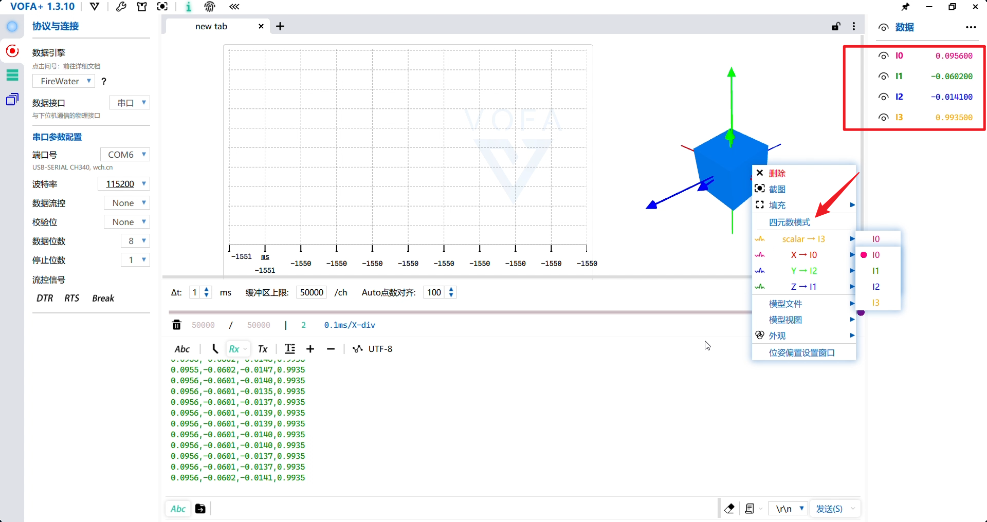

4.2 VOFA+上位机数据
VOFA+配置要点:
协议选择:Firewater(逗号分隔+换行)
波特率:115200
每帧数据以换行符n结束
        本项目支持两种VOFA+数据输出模式:
①欧拉角三通道数据
STM32
菜单里选择 "欧拉角模式"进入
VOFA+协议选择Firewater,串口波特率设为115200,点击连接
转动设备,VOFA+波形区会出现roll/pitch/yaw三条曲线,数值单位是角度(°)
代码侧只在收到新的旋转矢量report时才发送一次
if (currentPage == PAGE_EULER && imu.consumeRotationVectorFresh()) {
        const IMUSnapshot &d = imu.data();
        vofaSend3(d.roll, d.pitch, d.yaw);
②旋转矢量四元数四通道数据
STM32
菜单里选择 "四元数模式"进入
VOFA+协议仍是Firewater,不用重新配置
波形区变成四条曲线(i/j/k/real),数值范围固定在-1到1之间,跟欧拉角的角度值观感完全不同,这是正常的——四元数分量本身就是这个取值范围
复用同一个"新鲜度标志",只是发送函数换成四通道版本
if (currentPage == PAGE_ROTATION_VECTOR && imu.consumeRotationVectorFresh()) {
        vofaSend4(d.qI, d.qJ, d.qK, d.qReal);

5.1 BNO086软件架构
        BNO086并非一颗普通的MEMS传感器,而是一个完整的传感器中枢(Sensor Hub)解决方案。其内部架构分为三个层次:
STM32
层次 组件 功能
硬件层 三轴加速度计 + 三轴陀螺仪 + 三轴磁力计 + ARM Cortex-M0+ 原始信号采集与处理
固件层 MotionEngine™ 软件(SH-2固件) 传感器融合算法、姿态解算、活动识别
应用层 SH-2协议 主机与传感器中枢的命令/数据交换
SH-2(Sensor Hub 2)是运行在BNO086内部ARM处理器上的固件
        负责执行所有传感器融合算法。MotionEngine™软件提供了复杂的信号处理算法,能够输出精确的实时3D定位、航向、校准加速度和校准角速度
主机MCU不需要做任何姿态解算——只需要通过通信接口向SH-2发送配置命令,然后读取它算好的结果就行

SHTP数据包头部格式
字节偏移 字段 说明
Byte 0 Length LSB 总长度(含4字节Header)的低8位
Byte 1 Length MSB(含Continuation标志) Bit 15 = 延续标志(1=分片包,0=完整包);Bit 14-0 = 总长度
Byte 2 Channel 通道号(0-5)
Byte 3 Sequence Number 每个通道独立的序列号,用于检测丢包

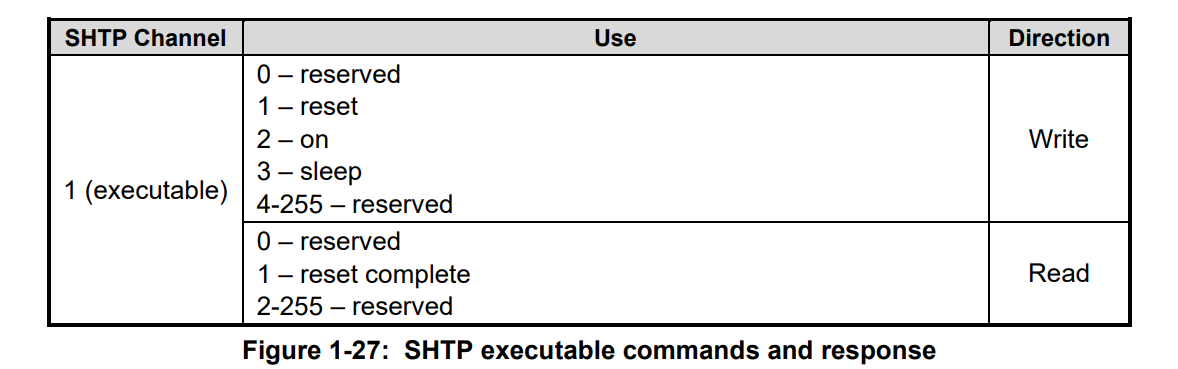

Channel 1:发送EXECUTABLE_DEVICE_CMD_RESET(软复位)

I2C物理层时钟拉伸
        当BNO086被轮询但没有数据时,它会拉低SCL时钟线(时钟拉伸),直到数据准备好——主机必须在set_scl()中实现超时保护,不能无限等待
I2C 写周期:
STM32
I2C 读周期:
STM32
BNO086改进了轮询行为,没有数据时返回全0 Header而非无限时钟拉伸
5.3 HINT中断与超时机制
        H_INTN引脚是应用中断线,指示BNO08X需要主机关注。该引脚应接到具备唤醒能力的GPIO。中断为低电平有效
STM32
