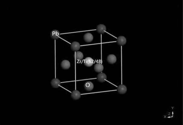

先用Materials Studio软件搭PZT(52/48)分子模型:空间群PM-3M,晶胞参数a=3.85 Å,按Zr∶Ti=52∶48掺杂得到结构,再用Reflex模块模拟XRD特征峰,留着跟实验结果对比。

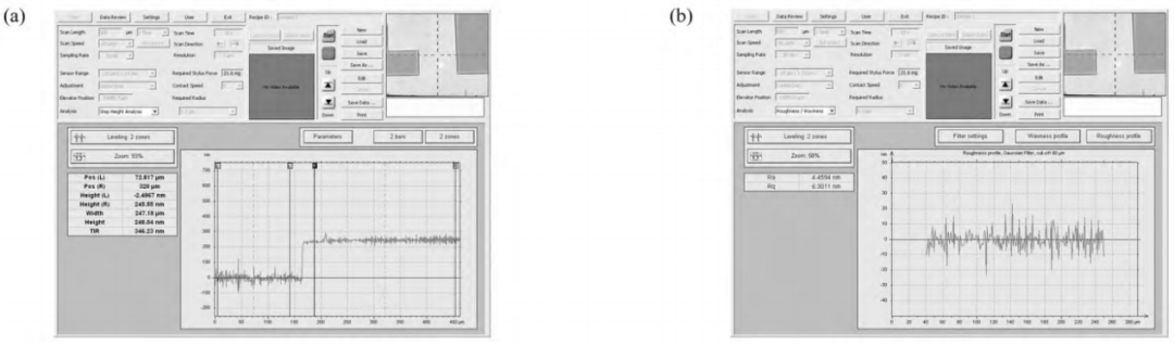

溅射1h样片台阶仪测试结果:(a)厚度曲线;(b)粗糙度曲线

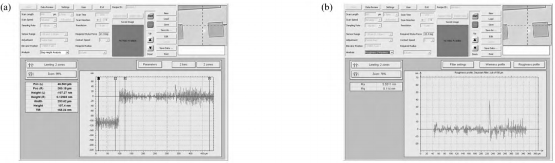

溅射2h样片台阶仪测试结果:(a)厚度曲线;(b)粗糙度曲线

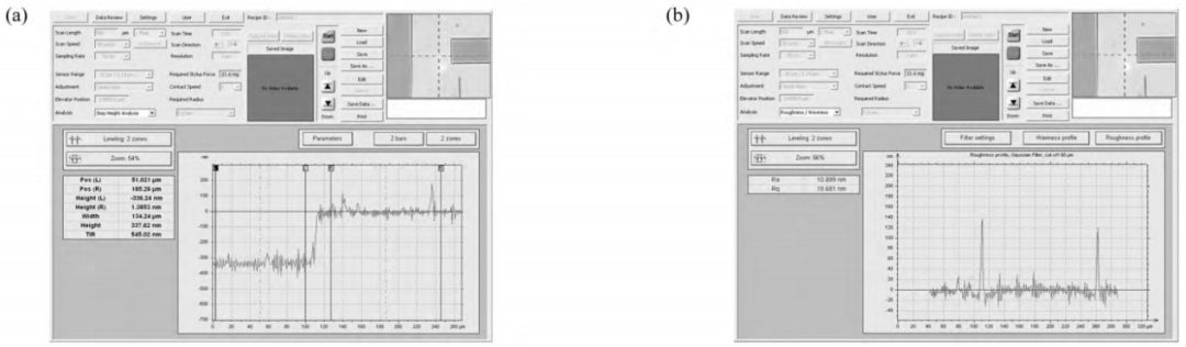

溅射3h样片台阶仪测试结果:(a)厚度曲线;(b)粗糙度曲线
台阶仪测出三组样片厚度分别是107.4 nm、248 nm、337.62 nm,粗糙度Ra分别是3.5511、4.4594、10.899 nm,总体上厚度越大粗糙度越高,但跟溅射时间不是严格线性关系。

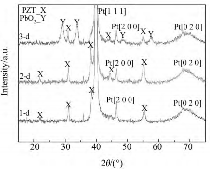

不同厚度样片1-d、2-d、3-d的XRD对比分析图
XRD分析显示,没退火的样片都是PbO₂物相,因为溅射时通了氧气;较厚的3-a、3-b还出现了Zr₃O相,大概是Pb离子跟氧结合到饱和后Zr离子开始结合了。退火温度越高,物相沿PbO₂→PbO₂&PZT→PZT的方向转变。650 ℃/3 min退火能让约100 nm和200 nm的薄膜形成单一多晶向PZT钙钛矿相,但300 nm的薄膜在这个条件下是PbO₂&PZT混合相,没完全结晶。700 ℃/1.5 min退火也没让3-e完全晶化,而且这个时间已经是裂纹极限了。3-f先650 ℃/3 min一次退火再700 ℃/1 min二次退火,PZT特征峰更多了,说明二次退火对较厚薄膜的晶化确实有帮助

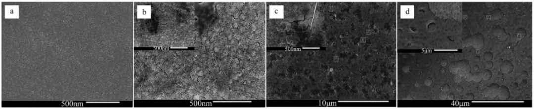

(a)未退火样片3-a的SEM表面形貌;(b~d)退火后样片1-d、2-d、3-d的FIB表面形貌
FIB观察到的结果是,退火后薄膜表面裂纹随厚度增加越来越严重:1-d(约107 nm)在20万倍下基本没裂纹,2-d(约248 nm)裂纹约1.5 μm,3-d(约338 nm)到了2.5 μm。原因就是溅射过程中内应力随厚度累积,退火时应力一释放就开裂了。
