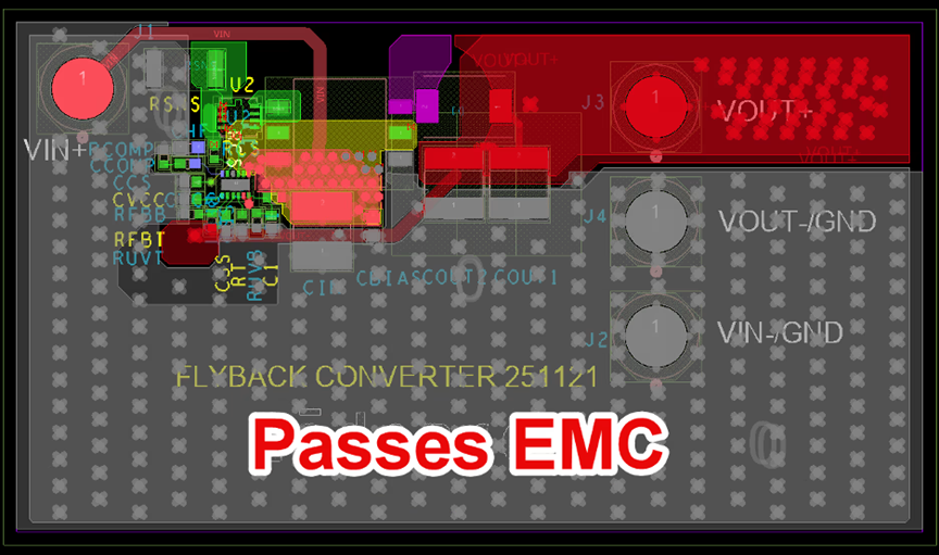

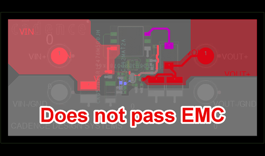

同一件电子产品,两种 PCB 布局:相同的设计,不同的热环路布局;一种布局测试合格,另一种测试不合格。

当 MOSFET 导通时,电流会在 10~20ns 内迅速建立。如此快的电流变化速度,使该环路成为 PCB 上最强的电磁辐射源之一。此时,热环路会像一个小型发射天线一样向外辐射电磁能量。
热环路面积决定 EMI 水平:辐射强度与环路面积成正比。即,环路越大,辐射就越强,通过 EMI 测试就越难。
对于 10W 适配器而言,将热环路从 200mm² 缩小到 50mm²,结果截然不同:50 mm² 热环路通常能够留出充足 EMI 裕量;200 mm² 热环路则可能导致辐射发射超标 10 dB。

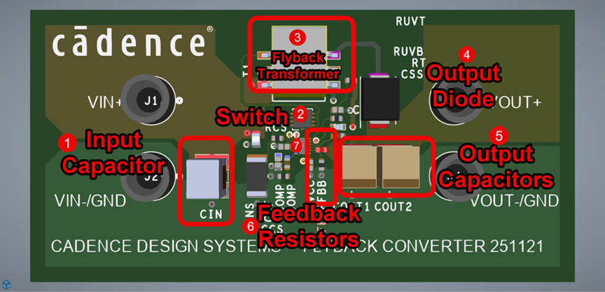

推荐放置顺序:
输入储能电容 - 能量储存器,定义了热环路的重要端点。
MOSFET - 应尽可能靠近输入电容正极。
变压器 - 调整变压器方向,使初级引脚朝向 MOSFET。需要避免初级电流路径绕行。
栅极驱动器器件 - 安装在 MOSFET 附近,以尽量降低栅极环路电感。
完成上述四个核心器件布局后,再布置:控制器集成电路、反馈网络、输出电容。这些器件位置较为灵活,而热环路则不具备这种灵活性。
emi
反激式转换器主要器件的分步放置顺序。
原则2:宽、短、单层布线
一旦放置好,布线就会一目了然:
宽走线:使用设计规则允许的最宽走线。对于大电流路径,宽度至少为 40-60 mil。走线越宽,电感和电阻越低。
短路径:尽量采用点对点直连方式。每毫米走线都会增加电感。在 20ns 的开关边沿,增加几纳亨的电感就会产生明显的电压尖峰。
单层:尽可能将整个热环路保持在同一层上。每个过孔大约会增加 0.5-1nH 的电感。热环路中有三个不必要的过孔,会增加 2-3nH 的电感,已经足以影响 EMI 信号。
下方是连续接地平面:回流电流倾向于紧贴正向电流路径下方流动。这是最低的电感布线。接地平面如有任何缝隙,都会造成绕行,从而增加有效环路面积。

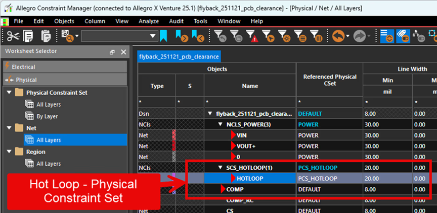

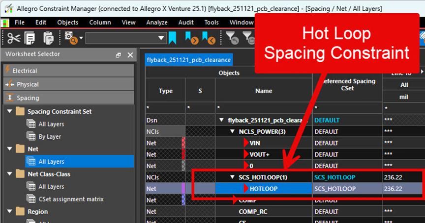

原则3:利用 Allegro X 规则管理器固化规则
经验很容易被遗忘,规则需要写进工具中来确保执行。
利用 Allegro X 规则管理器可以将热环路设计要求直接转化为约束规则:
最小线宽规则:将 MOSFET 漏极和变压器初级网络的最小宽度设为 50 mil。违反规则时自动触发 DRC。
网络类间距:为热环路网络创建建立 Hot Loop Net Class,并设定更小的间距。布线时,将网络紧紧靠在一起。
层限制:将热环路网络限定在特定层(如仅顶层)。这能防止意外发生过孔转换。
区域禁布:定义禁布区域,防止其他器件进入热环路区域。这能够保护精心优化后的布置。
emiemiemi
Allegro X 规则管理器截图显示了热环路网络的网络类定义、走线宽度和间距规则。

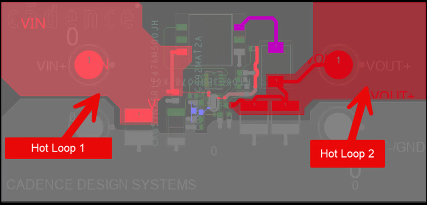

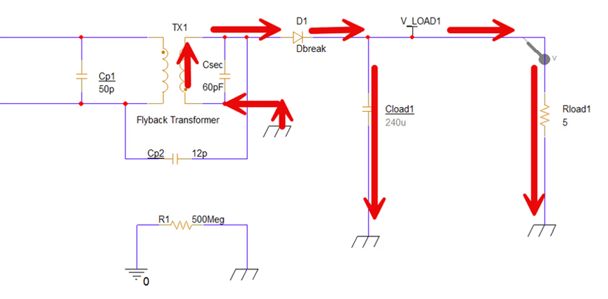

次级侧热环路同样重要
许多工程师只关注初级热环路。实际上反激电源还存在次级热环路:
emi
反激式转换器次级端电流流向:输出整流器阴极 → 输出电容正极 → 变压器次级 → 输出整流器阳极
虽然次级侧的电流更大,但 di/dt 更低,其 EMI 效应通常弱于初级侧。
然而仍然需要遵循相同原则:
减小环路面积
宽走线
连续参考平面
对于 5V/2A 输出,次级侧最高电流可达 2A,因此依旧值得认真优化。
emi
PCB 布局,以不同颜色高亮显示初级和次级热环路。
