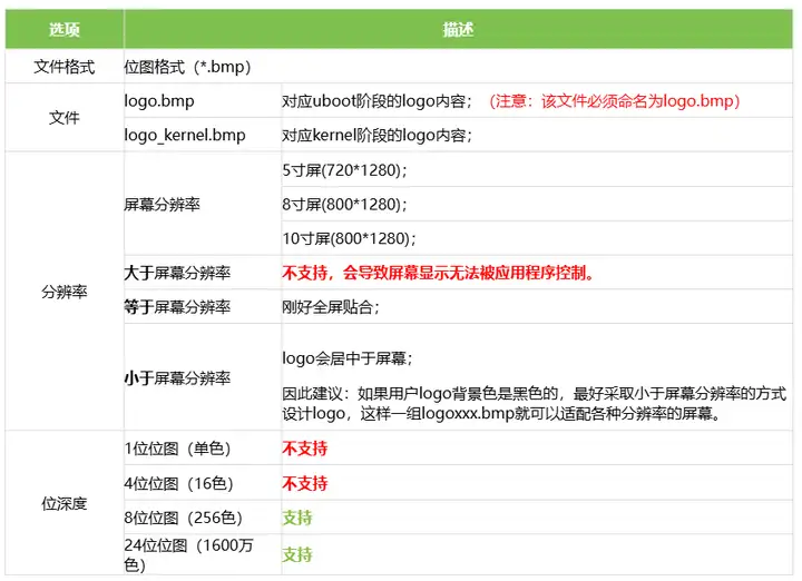

EASY EAI PI2固件内拥有2个logo,分别用于uboot阶段显示,以及kernel(内核)阶段显示。
logo文件细节要求:

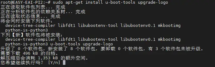

先通过串口调试或ssh调试进板卡环境,安装u-boot-tools和upgrade-logo
sudo apt-get update sudo apt-get install u-boot-tools upgrade-logo
